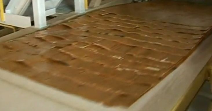

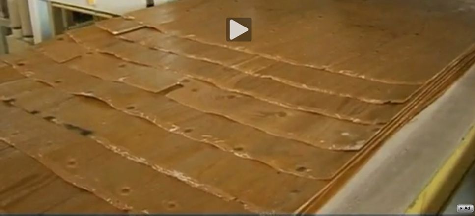

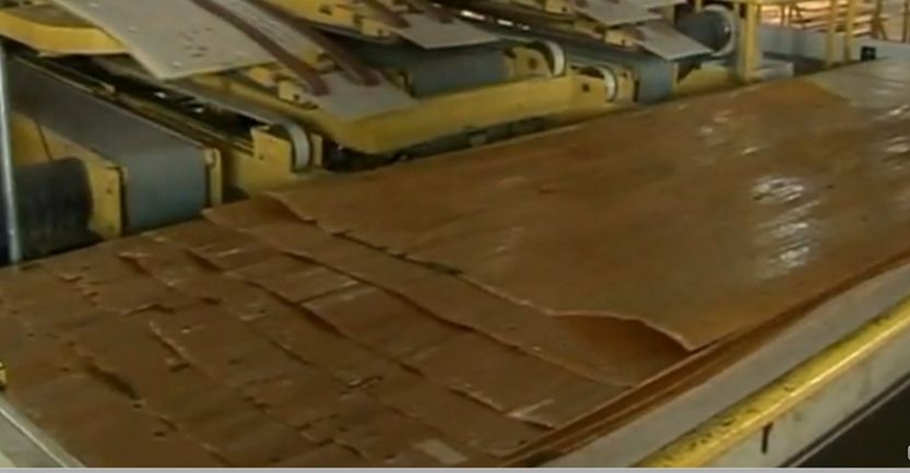

может самому заготовить попробовать http://rutube.ru/tracks/3704159.html как считаете?
пришелец
не нравится мне эта LVL. На ролике видно что в участке сращивания шпона прим. 2.5 метра идет ослабление жуткое стыки же не в ус, а торцом и если это в распил пустить вдоль слоя и попадет на крит. нагрузку... ну бы его... я за безопасный секс :eek:
Lapshin
Не пи##ите - все продольные стыки "на ус".И в дальнейшем рекомендую утверждать лишь то,в чем уверен на 100%;собственный выбор является исключительно вашим делом,но не стОит распространять заблуждения.

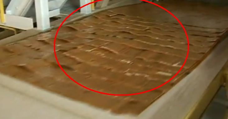

пришелец
Не пи##ите - все продольные стыки "на ус" в ролике про это тоже говорят, но зер интересант как это выглядит на шпоне в 3 мм
Lapshin
Ну вот выложили фото - все продольные концы листов обработаны "на ус":какое сомнение?
да именно про поперечные
А что - еще и поперечные стыки обрабатывать на ус:кому это надо?Все характеристики древесины определяют вдоль волокон:если есть потребность в восприятии двунаправленных нагрузок,используют фанеру/дельта-древесину/балинит.
Кроме всего прочего,приведены прочностные характеристики материала,полученные по испытаниям произвольно взятых образцов и действительные даже для сечений,измеряемых долями квадратного метра;в сечениях обсуждаемых деталей,измеряемых десятками-сотнями кв.мм абсолютно любой дефект выйдет на поверхность и элементарный отбор материала для ответственных узлов позволит повысить реальную прочность минимум на 15...20% относительно заявленных производителем.
В профильной ветке все сомнения уже были озвучены,но сипытания реальных образцов,проведенные владимирскими коллегами,успокоили слишком уж ревностных поборников "чистоты расы".
Впрочем,в мои планы не входит агитация за материал,который волею судеб был предложен для самоделов именно мною - стройте из чего угодно:лучше всего приобретя в США/Англии комплект деревяшек за считанные тыщи ихних денег.
