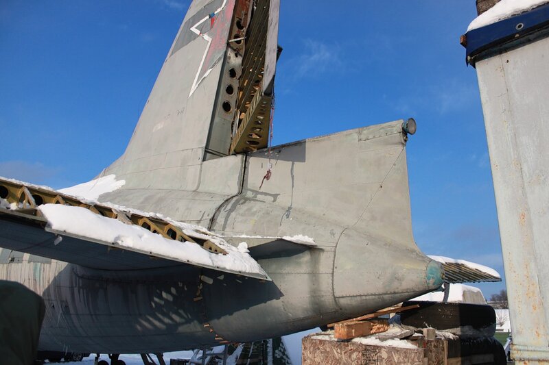

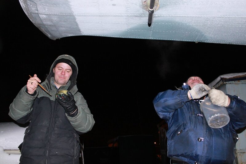

Демонтаж хвостового обтекателя и руля высоты.

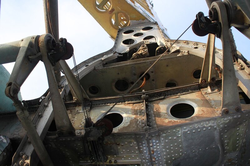

   19:00 - только закончили работу.  Нелегко нам даётся хвост Илюши.

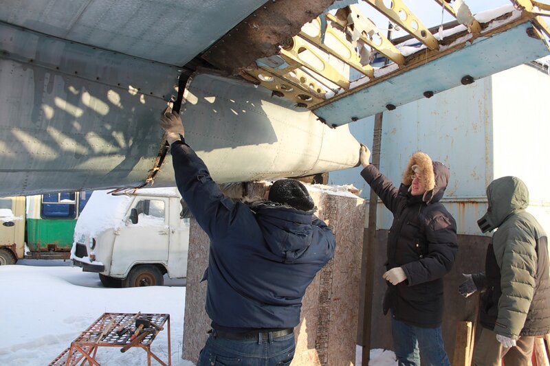

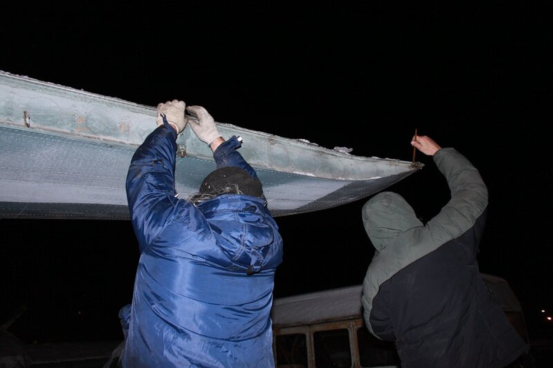

В 14:00 удалось снять хвостовой обтекатель.  3 января оставили на одном винте, думали за 15 мин снимем.  Пришли в 11:00, накинулись.  По закону подлости винт закис, и его удалось удалить только с помощью болгарки.  Вот оно счастье, близко!  А в руки не даётся. Обтекатель как прирос. Похоже его не снимали лет 20 как минимум.
Но за дело взялись Олег с Денисом.  Изготовив огромное количество маленьких деревянных клиньев и забив их по периметру - обтекатель удалось снять.

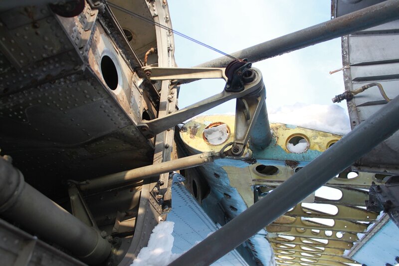

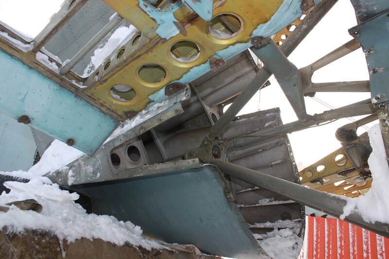

Нашему взору открылась силовая ферма для буксировки планеров.  Наш Ил-14Т оборудован таким устройством, допускающим буксировку планеров взлётной массой до 7 тонн.  А также неутешительный вид повреждённого хвостового шпангоута.  Соскочивший с упоров руль направления проломил качалкой шпангоут.  В некоторых местах наблюдается начавшаяся коррозия.  Придётся проводить серьёзный ремонт.
Предварительно изучив литературу и созвонившись с нашим генеральным консультантом Олегом Овсянниковым из АВИОНа приступили к снятию рулей высоты. Первым делом - пометили и зафиксировали троса триммеров рулей высоты.
На Ил-14 на каждой половинке руля высоты имеется свой триммер, приводящийся в действие с помощью 2 мм троса.  На механизме триммера установлен барабанчик.  Троса расстыковываются в фюзеляже и снимаются вместе с половинками РВ.  Очень важно не дать провиснуть проводке в фюзеляже, дабы исключить её соскакивание с барабана в кабине пилотов.
Далее отогрев и отмочив ВД-40 кронштейны навески рулей, сначала сняли болты крепления двух средних кронштейнов, расконтрили и отвернули гайку коренного кронштейна навески, попытались расконтрить и вывернуть концевой болт...  закис он намертво.  Пришлось пойти несколько иным путём и снять руль высоты вместе с коренным кронштейном навески.

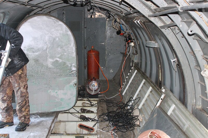

Также, сегодня в самолёте было сделано газовое отопление.  Работа и отдых внутри самолёта стали по-настоящему комфортным. Появились разговорчики, что неплохо бы уже и диванчик поставить.

Диван это " рассадник лени" ))))
Что до отопления , Вы там по осторожней , чтобы не угореть продуктами горения такого одноконтурного подогревателя . :-/

Про диван поддерживаю!  Это были просто шутки - уж больно комфортно там стало.   Отопление же работает при открытой двери и форточках в кабине.
