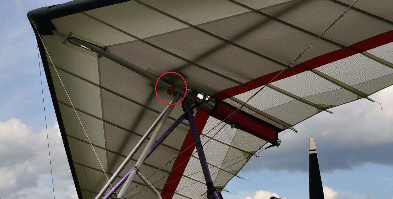

Королев
Есть еще такая мысль, что вы забыли надеть лямку фиксации поперечины к килевой трубе. От этого летные характеристики сильно меняются и это серьезная ошибка сборки крыла, которая может привести к излому центрального узла поперечины из-за большого выгибания и хреновой управляемости крыла в целом. Летать на таком небезопасно.
