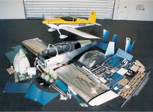

На ВАНС Аиркрафт отверстия и в обшивке и в нервюрах сделаны заранее, но меньшего диаметра. При предсборке они ( о чудо) совпадают. Затем отверстия рассверливаются в нужный размер, обрабатываются, подштамповываются и тд. Довольно много приходится делать ручками. На различных аэрогигантах стоит оборудование которое в стапеле сверлит, разделывает и тут же клепает. Всё очень быстро, красиво и пипец как дорого.
С июля 2020 VANs aircraft внедрил технологию полностью просверленных и подготовленных отверстий (не буду утверждать что на все модели, но на RV10 и 14 точно). Тоесть отверстия теперь сверлятся на заводе под размер, а не на размер меньше, и дополнительное рассверливание (match drilling) более не требуется. На практике это работает, правда пока многие киты идут смешанные тоесть какие то детали ещё не рассверленны, а какие то уже рассверленны, но это лишь вопрос времени.

А есть конкретно сам процесс изготовления комплектующих, мы как бы покупать их самолеты не собираемся, а нас интересует сама технология + какие именно детали они делают со 100% готовыми отверстиями? Одно дело элерон, а другое дело крыло полностью. На сайте об этом ничего, а видос... только слова и то на инглише, кадров оборудование, производства нет.
vicxray
Я вновь строю самолёт
Я сам только строю самолёт из их кита. В моём случае многие детали уже имеют готовые отверстия. Не все к сожалению, так как я получил кит в переходный момент. Те кто заказывают и получают сейчас - имеют все отверстия во всех деталях просверленные под размер.
Технологии и как они это делают я не знаю. Вероятно лучше спрашивать напрямую производителя.
Я привёл линки на рассказ о том что такая технология впринципе теперь используется в VANs.
