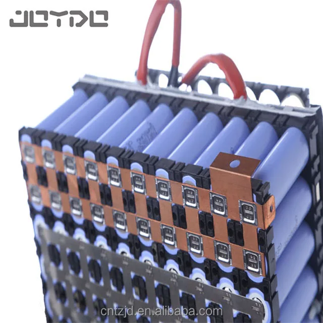

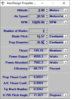

Планер ас-4-115 с диметром не складной винтомоторной группы 71 см
60 вольт 270 ампер. на 10 минут набора высоты.
17S20P - 17.5 кг.2 штуки. 150а*60 вольт*2=18 киловатт на 10 минут, 25 кватт на 15 секунд.
Пропеллер нестандартный - 28 дюймов диаметр , 22 дюйма шаг.
esc

Для винтомоторной группы 71 см В принципе хватит и одного источника питания:
72 вольт 220 ампер. на 5 минут набора высоты.
Двигатель Reacher Tech D168L77-82 без предполагаемого на него водяного охлаждения позволяет набрать высоту за счет собственной теплоемкости алюминия 1000 метров.

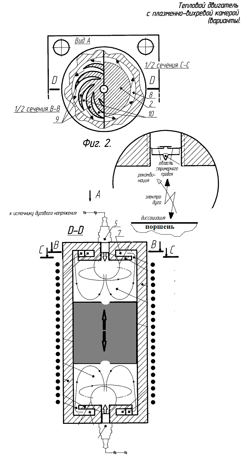

Недавно попался стеклянный цилиндр с температурным коэффициентом близким к стали (это позволит закрутить свечу) - идеальный (хоть и опасный) вариант для испытаний... Буду делать опытный образец на основе Вашего рисунка из ПМ №151391 - это будет свободно-поршневой электро-генератор с поршнем из графита наполненный водородом (добавлю с обоих сторон поршня по кубику воды для индикации)...
Посоветуйте какое давление водорода будет оптимальным... Стенки цилиндра толщиной 1см - думаю 10-20атм выдержит...
Во время испытаний цилиндр будет помещён в воду для защиты от весьма вероятного взрыва...
Теперь давайте немного посчитаем - если из 20кВт плазменной дуги на ассоциацию атомов поглотится хотя бы 1кВт и выделится при диссоциации скажем 100кВт (+ оставшиеся от дуги 19кВт в виде тепла) то никакая степень сжатия не сможет остановить поршень и его придётся тормозить полем катушки или взрыв произойдет обязательно...
Дуга будет автоматически переключаться на другую сторону цилиндра по мере движения поршня и вначале я хочу проверить работу чисто в тепловом режиме, наполнив цилиндр аргоном (вроде бы никто не замечал диссоциации при тиг сварке?)

Как известно – патентуются технические ИДЕИ в виде технических решений.
Их непротиворечие законам физики и промышленная реализуемость определяется экспертизой РОСПАТЕНТА, и на основании её положительного заключения – регистрируется патент. Конечно при соблюдении всех других формальностей требований регламента полезных моделей.
То есть для выдачи патента не требуется изготовления самого устройства, реализующего идеи, и его испытаний на работоспособность.
Отсюда вытекает, что все "картинки" в описании патента и возможности его реализации носят условный упрощенный характер, которые затем конкретизируются в ходе НИР (научно-исследовательских работ) и ОКР (опытно-конструкторских работ) для подтверждения работоспособности.
Вы, из участников форума, первый и единственный — кто заинтересовался этой темой и обозначил попытку практического осмысления возможности реализации "в железе" теплового двигателя с плазменно-вихревой камерой, т.е. проведением исследований.
Что можно Вам посоветовать — наверное тоже, что и себе: проверить работоспособность имплазного способа работы тепловой машины (эффекта "активной" регенерации теплоты сжатия с переносом её из такта сжатия в такт расширения) на более простом устройстве — подобрать подходящий компрессор с электроприводом, заменить в нем головку компрессора на доработанную (можно как в патенте).
В качестве ВВОДА плазмообразующей энергии использовать исковую свечу зажигания с диском на центральном электроде и кольцевым магнитом (типа свечи Дудышева)
свеча дудышева: 2 тыс изображений найдено в Яндекс.Картинках (yandex.ru)
а в качестве Высоковольтного источника использовать автомобильный многоискровой блок зажигания.
Начальное давление водорода рассчитать из условия, чтобы в верхней мертвой точке давление водорода еще бы обеспечивало искрообразование.
Как проявится работоспособность имплазного эффекта: при подаче искрового ВВ напряжения – температура нагревателя должна повыситься, а температура боковой поверхности цилиндра должна уменьшиться. Также должна уменьшиться мощность, потребляемая электроприводом.
На следующем этапе, можно будет заменить искровую свечу зажигания на дуговую.
Повышая мощность дугового разряда – добиться работы компрессора в двигательном режиме (без потребления мощности электроприводом).
Обработав результаты "исследований" — можно будет приступать к реализации Вашего устройства (по вашей "картинке")
Вот как-то так. Могу ошибаться (ИМХО)
P.S. На втором этапе — мною было бы отдано предпочтение исследованию другого варианта двигателя ИЗ №2765134 (fips.ru)
