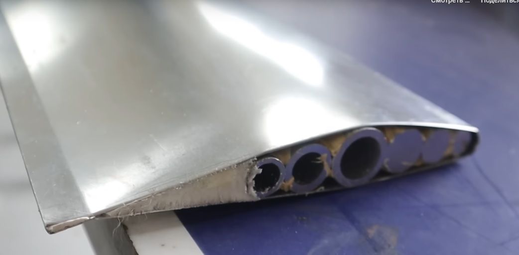

На видео. Или мне кажется, или лопасти закреплены не правильно? Перевёрнуты профилем на 180°.Кто как видит?
cita
Belgium
В 4.05 на видео у меня такое же впечатление, лезвия кажутся перевернутыми. Хотя, возможно, это оптическая иллюзия.

А здесь все просто. Первоначально МСХ сказала - прощай, или оборвало носок КВ, но вряд ли (ничего не высыпалось и звуков характерных нет). А на втором этапе (когда двигатель заглох) разрушенная МСХ заклинила и срезало болты и завернуло упруго-компенсирующую муфту. Но товарищ - упрямый, надеюсь поборет. Из увиденного: центровка аппарата задняя, мощности двигателя не хватает для лопастей с таким профилем. Рекомендации: изменить профиль лопасти (постараться профиль приблизить к чему-нибудь поприличнее, желательно несимметричному) Более внимательно подойти к выбору МСХ (может быть увеличить диаметр или, если всё находится в рамках того что заложено на исходнике (Mosquito Air), заменить производителя или применить муфту с другим типом пружин (меандр поменять на браслетную)). Но это только для того, чтобы подпрыгнуть по скорому. А дальше - надо выкинуть все то, что называется фюзеляжем и шасси.
Ой, посмотрел более ранние видео. Молодец товарищ, что прячется. Ибо следующим шагом у него отлетят лопасти хвостового винта. С теорией совсем беда. А когда беда с теорией, то вертолет все равно можно построить, но делать все строго по прототипу, ни на йоту не отступая и ничего своего не привнося в динамически нагруженные элементы конструкции.
