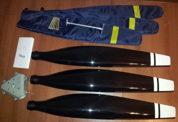

По поводу оплаты и доставки в РФ не стоит переживать. Заказывайте смело. Заявляю так, потому, что сегодня забрал из транспортной компании в Москве свой пропеллер.
От момента заказа и оплаты до получения три недели лично у меня получилось.
Спасибо большое Роману! Винт: LugaPROP Л-102. Вот он:

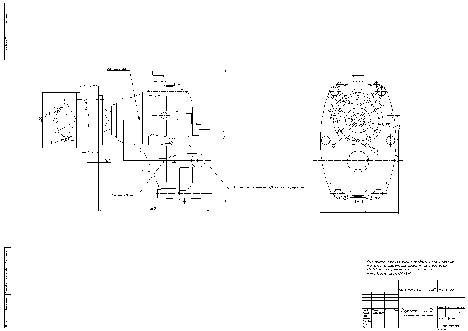

Михаил Иванович, спецвтулка помешала использовать этот проп. Попросили сделать одну с расточкой отверстия. Вам какое оставить на противоположной стороне - дюймовое или 47?
Добрый день
Центровочное отверстие на моём редукторе  53,6 мм, крепёжные отверстия под болты 8 мм на диаметре 75 мм или 4 дюйма(6 шт). На другой стороне не важно, пусть будет 1 дюйм, расточить всегда можно, Спасибо, с уважением Миханыч

Минутку. Меня интересует наружный диаметр направляющего цилиндра на редукторе - см рис. редуктора.
В задании у меня написано выполнить на втулке отверстие 53,3.
  • 28,2 КБ Просмотры: 244
Да, было много времени свободного, замерял микрометром для убедительности себя самого, и оказалось не зря. И уж если спросил, что точить, то я и выдал с поправкой. Извини, если доставил неудобство, но если уже готова, то присылай "как есть", справлюсь сам, Миханыч.

Михаил Иванович, еще раз подтвердите - присылать со стандартной втулкой на 47 и 25,4 - Вы расточите сами? Или я срочно меняю заказ на расточку на 53,6 в плюсах? Или 53,6 - это уже размер с 3-мя десятками в плюс?
