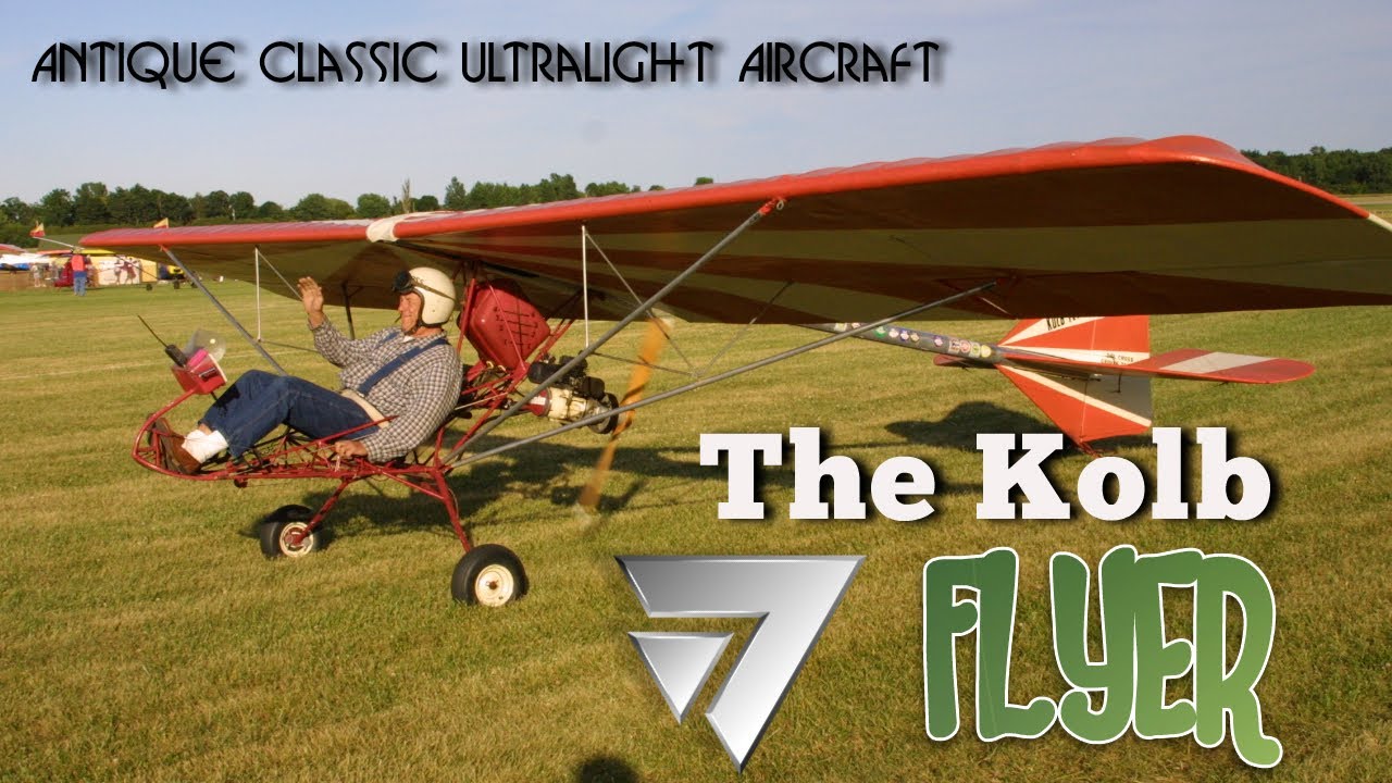

Фишка в том,что для подобного самолёта уже было достаточно 2-х двигателей по 10 л.с., который мы сотоварищами и собрали, включая двигатели. И вполне успешно учились на нём летать (после 2-х местного планера).
Ну и "Кри-Кри" позволял выполнять высший пилотаж уже при 2-х двигателях по 8 л.с.!
Важно чтобы пилот был не 100 кг (этим проходить мимо) и аэродинамическое качество около 10.
Если скороподъёмность в 1,5 м/с кому-то кажется маленькой, то при 60 км/ч, она обеспечивает ту же траекторию набора,что и 3 м/с при 120 км/ч, которые всех устраивают! ;)
А ещё фишка-в дешевизне! В безредукторном варианте, остаётся становить глушители и фланцы для винтов. Обойдётся это-менее чем в 40 т.р. (дешевле 1шт. РМЗ-250 без редуктора).
Вариант для стройных нищебродов. Как и собственно Колб "Флайер". :D

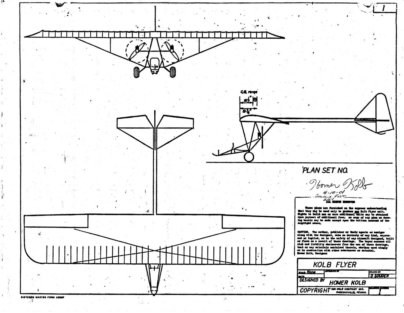

По данным самого Колба, данный аппарат весит 84 кг :exclamation (т.е. резервы массы для усилений более чем достаточные), и повторён во многих экземплярах, и летают они давно и относительно безопасно, а это-главный критерий в данной категории! Теперь вот появился и доступный по цене подходящий движок.

Холмер Колб указывает для Флайера К=10,8. Наш самолёт имел примерно такое же, но массу пустого 130+ кг, и летал неплохо. (видео сейчас оцифровывается)
