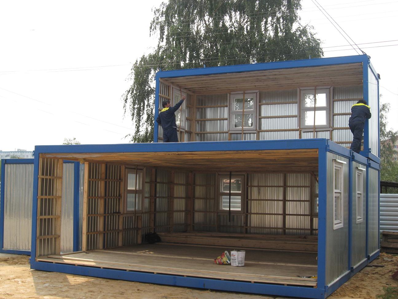

Задумываюсь о покупке 3-х блок контейнеров 6х2,5
и поставить их вряд (без перегородок), что бы было 6х7,5м помещение.
кто ни будь такое делал ?
Не вижу смысл среднего контейнера,если из него вырезать две длинных стороны.

Ну, да он такой без стеночный.
смысл чтоб длиньше помещение было. без него всего 6х5 самолет в собранном виде не лезет.
