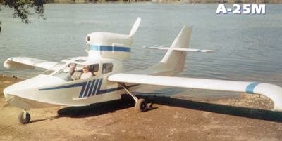

скорость 150, грузоподъемность 300кг, два рядом.
ну берите Че-22, за 500т.р. можно купить в хорошем состоянии планер, и ставьте на неё авто конверсию, со всеми доработками и переделками в 650..700т.р. можно уложится.
И все ваши условия сохранятся.
металлическое крыло, композитный корпус, убираемые шасси с задней опорой, всё как говорили.
может скорость 200км/ч должна быть крейсерская ?
Или посадка в салон не замочив ноги.

Вот вы видете разницу в них.
А я не вижу.
т.к. скорости одинаковы, функционал одинаковый, массы одинаковы. тоже амфибии. А как у них крыло с фюзеляжем крепится это уже третье дело, как подвеска многорычажная или обычная в автомобиле, на спортивном имеет смысл, а на грузовике нет (надо понимать что и где применять).
Слово не нравится, это женский термин.
Вы поймите что самолет проектируется не от схемы, а от людей.
рисуется кабина которая вам удобна, а потом вокруг неё вырастает самолет с заданными характеристиками.
При том где будет крыло, где двигатель принимается исходя из разных соображений, и соображение "понравилось" не катит.
Расчеты всякие нужны, прикидки.
Для скорости 150, как раз крыло как на Че-22 и тянущий мотор будет более эффективен, будет создавать дополнительный обдув. Да сопротивление больше, но зато взлет покороче.
А вот если хотите летать быстрее, то да, надо уже более другую схему.
При том ошибки созданные на самом первом этапе проектирования, ведут к очень дорогим затратам по их исправлению на моменте реализации проекта.

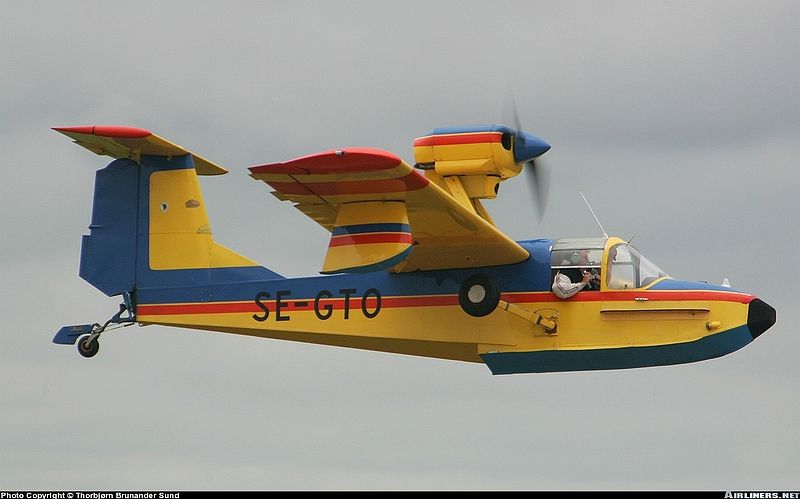

Летаю на Мермейде с 2008г 300 часов в основном с воды
Характеристики очень приличные см специализированную ветку в разделе амфибии или в разделе продажа самолетов.
Схема соответствует Скимеру С1, но несколько осовременена.
Есть кое-какие чертежи, но комплекта рабочих чертежей у меня конечно нету. Для воспроизведения в кустарных условиях самолет конечно сложный. (трапецевидные крылья и фюзеляж)в сечении)
Требование топикстартера посадочной скорости 60-70-км/час противоречит желанию приличного крейсера.  Ни на Лейке , ни на Мермейде нема проблем с посадочной скоростью 90-100км/час. Если двигатель не толкач, то рано или поздно порубаете себе или кому-то башку или руки. Копируйте Скимер
И ещё самолеты подобноой схемы 2х местные  довольно легки и изящны по конструкции, соответственно место крепления передней стойки не предполагает кочковатых аэродромов. Нагрузка на стойку приличная от веса экипажа и момента двигателя.

Скиммер классный самолет и смотрится очень красиво, Мермейд Ваш тоже ласточка замечательная, только вот трапецивидные крылья нас и отпугивают, хотим по проще, прямоугольное крыло, делов то 2 формоблока на нервюры и 2 формоблока на элерон и закрылок, они будут одинакового  профиля и одинаковой хордой.
