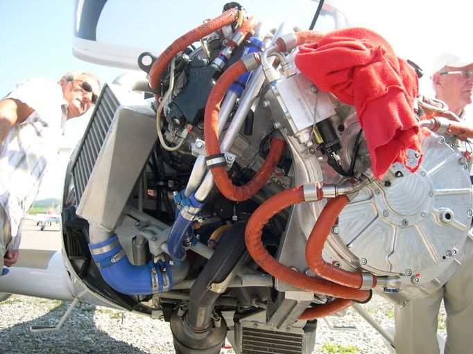

Есть ли опыт эксплуатации вот этих моторов:
http://www.aries-avia.ru/3/d/index-2.php

1). Какое к этого типа двигателя давление наддува.
2). На базе, интересно какого мотора он сделан.
3).Для двигателя прямого впрыска у него довольно высокий расход топлива. Предкамерные мерсовские дизеля гораздо экономичнее.

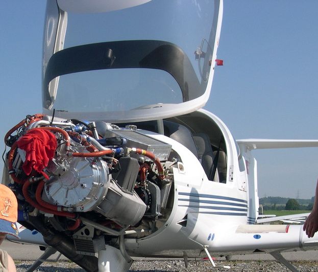

Летал на самолете Diamond DA-40 с таким двигателем.Впечатление - благоприятное.

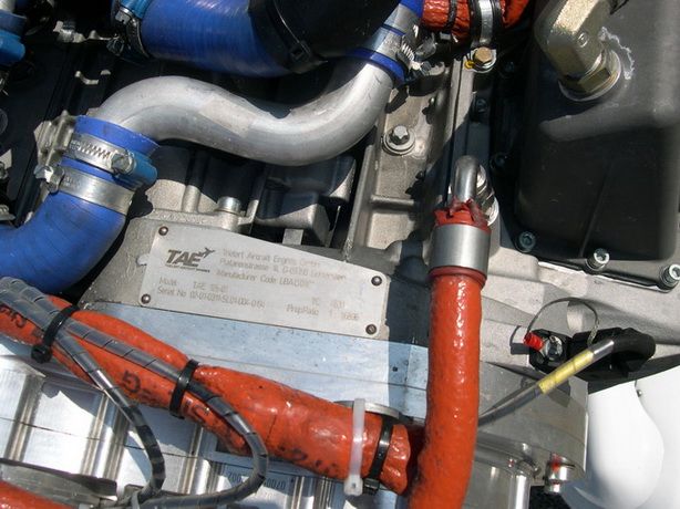

1) Давление наддува не знаю,но до высоты 4000 м (летали в Альпах) мощность заметно не менялась (судя по скороподъемности.Автоматический винт изменяемого шага весь полет от взлета до посадки поддерживал обороты винта одинаковыми равными 220 об/мин
2)Этот двигатель имеет в своей основе дизель Мерседеса А-класса.
3)Мне представляется,что при рабочем процессе,оптимизированном для автомобильного применения расход более чем приемлем и куда ниже,чем у того же самолета с Лайкомингом.

Двигатель - конверсия Опелевского мотора. В експлуатации не требователен - меняеш масло каждые 100 часов налета, капитальный ремон каждые 1000 часов.
Очень тихий в сравненни с бензиновыми авиа двигателями, очень.

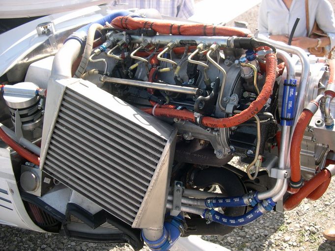

Судя по тому, что за турбиной стоит охладитель наддувочного воздуха (интеркулер), давление наддува у него скорее всего не меньше 2 - 2.2. Но экономичность все равно низкая.
Давление наддува оценено правильно. Эконмичность лучше быть не может. Заявленная производителем цифра удельного расхода на практике выше. А существенная прибавка массы пустого самолета вместе со стоимостью самого мотора и невозможностью его ремонта убивает даже в европе экономию стоимости топлива.
Интеркулер вносит очень большое дополнительное сопротивление. Радиатор жидкостного охлаждения - тоже. Эти прибавки сопротивления съедают практически весь выигрыш удельного расхода топлив апри полете на максимальной крейсерской скорости.
Несмотря на наличие турбонаддува и хвалебные заявления о высотности, это мотор-астматик.
В дальних перелетах самолета DA-42 были получены не лучши ецифры километрового расхода топлива, чем на самолете Аэро 45 с двумя Вальтерами 50 лет тому назад. До Лайкоминга этому мотору доплыть можно даже не пытаться.
