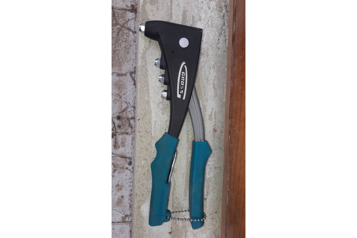

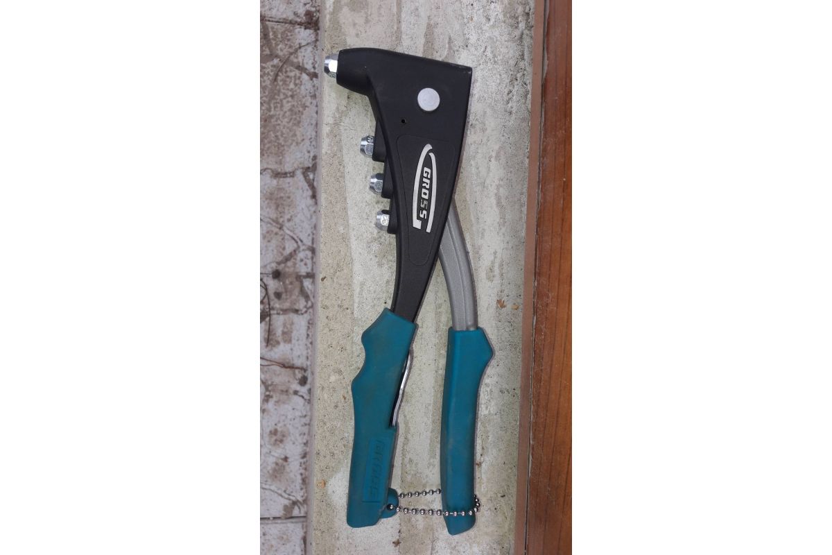

Прошу вас , если есть возможность и время , описать технологию "клёпки без спец оборудования". Заклепка=ге-мо-рой , буду счастлив если вы развенчаете это суждение

Ручной заклепочник. Цена вопроса 2488р. Только заклепки из ближайшего строймага не берите. Возьмите хотя бы Bralo. Если вы еще находитесь в Перми, то найти их можно в магазине крепи-мир в ТЦ Радуга либо ТЦ Евразия. Длину заклепки можно подобрать по каталогам исходя из толщины пакета.
А ежели у вас нет средств на инструмент, лучше вообще за постройку не браться, иначе еще 10 раз по 11 лет идти будете к "цели".
Спасибо за ответ. Никогда не сталкивался с клепкой. Негде было. Всегда считал это пневматическим инструментом. Нет уже не в Перми, уехал в глубь, в дикие земли, верный своему слову и планам. А что да денег на инструменты так это самая малая трата, закупать инструменты когда на заказ материала разом нужно минимум 100 000 что бы за время работы с ними накопилось так же 100 000+ на двигло, сейчас не имеет смысла так как стартовый капитал не накоплен на фоне текущей ситуации с ценами и замедления динамики накоплений. Если у вас есть по жизни возможность не задумываясь и без напряга ,потратить 100к ...... Но что то я сомневаюсь, то у меня такой возможности нет, голодаю и полубомжую что бы накопить денег. Так что не зашло насчет инструмента
