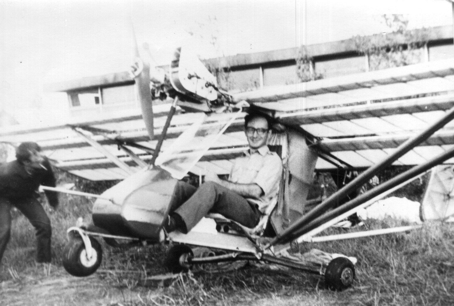

Думаю для этого самолета тяга нужна не менее 70кг. для легкого пилота. Движек 21л.с при 3600 об в мин. не даст ее без редуктора
Пусть масса пустого самолёта с этим тяжёлым мотором 110 кг (с лёгким-92), взлётная с бензином и лёгким пилотом -190 кг. Пускай его К мах=5, значит для ГП достаточно тяги 38 кг, а для скороподъёмности 2 м/с на скорости 61 км/ч, потребуется ещё 22,3 кг тяги. Всего 60,3 кг (не совсем 70 :) ).
А сколько л.с. потребуется для этого, при невеликом КПД =0,7 ? 60,3 *17/(0,7*75)= 19,5 л.с. Как-то так теоретически , в 1-м приближении.
А вот практически летавший примерно так же самолёт массой пустого 110 кг с безредукторным "Приветом" в 21 л.с. Если и был он аэродинамичнее Е-12НК, то ненамного.
Сейчас конечно другие времена и представление о прекрасном.;)

Какой интересный самолет. А есть подробности?
KAA
Ненавижу Солидворкс!
Даже чертежи отчасти. Самолёт КАИ-61 "Сержант" построен в 84-86 гг. в подвале клуба технического творчества "Факел" г. Казань инженерами В.В. Чебаевым и В.Р. Гуревичем. Концепцией самолёта была быстроразборность и транспортабельность + возможность пилотирования слабо подготовленными пилотами. Крыло-2-х щелевое . Вес пустого-около 110 кг. Конструкция-металл, пластик и немного дерева. Диапазон скоростей-45-95 км/ч. Эксплуатировался до 2007 года нерегулярно.

Мне и понравилось крыло. При этом весе. (y)

Последний раз этот самолёт базировался в Чистополье, хозяин можно сказать погиб(( на том Боинге который врезался в аэропорту Казани должна была лететь её доч, и на его глазах это случилось, сердце не выдержало он у мер там же , а доч бля проспала самолёт и поленились позвонить...
До этого случая он как то был у меня Военный летчик в отставке под 100кг))) говорил что мотор для него слабоват, сам самолетик чудо!!
