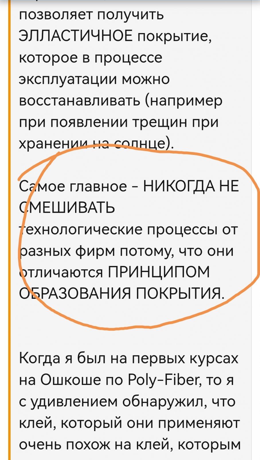

Открою вам "Страшный секрет" - Ceconite и Poly-Fiber - это одно и то же. Я три раза был на курсах по обтяжке и на одних из них мне этот "секрет" и открыли. Ткань эта не что иное, как обычный Дакрон. Но дело в том, что Дакрон по технологии перед выходом с фабрики проходит термообработку, чтобы исключить усадку в процессе эксплуатации. Обе фирмы просто закупают ткань на фабрике до того, как она пройдет эту процедуру. В зависимости от того, какая фирма покупает ткань на ткань ставятся соответствующие штампы. Вот и все!
Вся технология Poly-Fiber основана на том, что все слои выполняются покрытиями на виниловой основе. Задача состоит в том, чтобы получить монолитную виниловую пленку. Эта технология хороша тем, что она позволяет получить ЭЛЛАСТИЧНОЕ покрытие, которое в процессе эксплуатации можно восстанавливать (например при появлении трещин при хранении на солнце).
Самое главное - НИКОГДА НЕ СМЕШИВАТЬ технологические процессы от разных фирм потому, что они отличаются ПРИНЦИПОМ ОБРАЗОВАНИЯ ПОКРЫТИЯ.
Когда я был на первых курсах на Ошкоше по Poly-Fiber, то я с удивлением обнаружил, что клей, который они применяют очень похож на клей, которым склеивают пластиковые канализационные трубы. Зная, что эти трубы сделаны тоже на виниловой основе нетрудно было предположить, что возможно это одна и таже субстанция, только с разными этикетками. После курсов я подошел к представителю фирмы и задал прямой вопрос. В ответ представитель с улыбкой уклончиво сказал, что они не рекомендуют применение ничего другого, кроме своего клея. Орицательного ответа я добиться так и не смог. Так что вот вам информация к размышлению.
Напоминает гербалайф и плитку из гипса

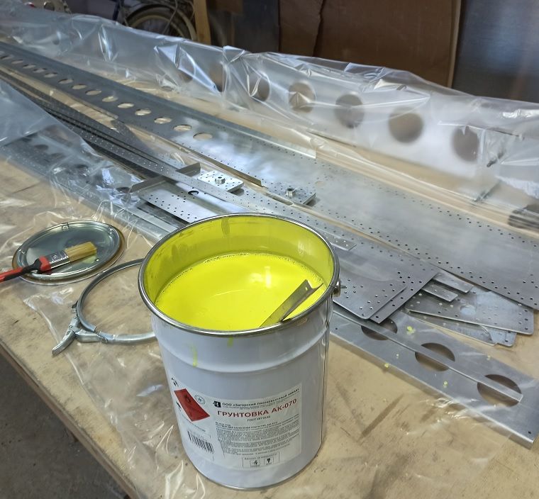

Да, и не по одному разу и еще три ветки в параллели. И все равно принимать решение самому и эксперемнтировать, ну или по технологии МАРЗ, ссылка то же есть выше . Опробованно годами, но отзывы то же разные. Разные все же условия и навыки. Да и материалы могут быть чуть и не такие.
В Челябинске заказал грунт АК-070, а у него и цвет другой и говорят только нашим растворителем Р-4, хотя инет пишет Р-5 надо.Вот называется начали процесс, а сколько вопросов еще впереди....
В общем дорогу осилит идущий.

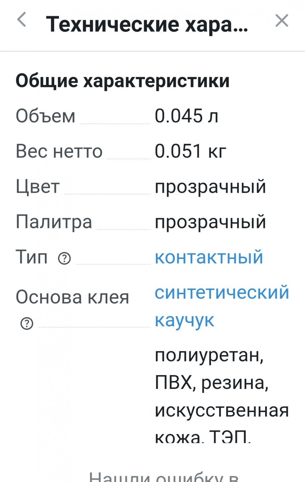

Почему бы и нет? Если он так же расстворяет винил и готовый шов не уступает по прочности оригинальному... Естественно, перед тем, как пользовать его "по-боевому" нужно "потренироваться на кошках" и потом
испытать полученные образцы. Главное, чтобы в итоге получилась монолитная пленка.

В Челябинске заказал грунт АК-070, а у него и цвет другой и .....
На счёт другого цвета...
Вы баночку хорошо размещали? У меня он тоже был сильно другого цвета (практически бесцветный), пока я не начал шкрябать деревянной палочкой по дну и люто всё это дело перемешивать. Жаль, не додумался сфотографировать до и после. В процессе хранения, все крупные частицы оседают и прилипают к дну, очень хорошо. Их очень не много, поэтому может показаться, что на дне ничего нет. Но это не так. Простое, даже бешеное взбивание банки, перемешиванию не способствует. Только деревянная или пластиковая палочка. И размешиваем долго и монотонно, всё время шкрябая по дну, смещая палочку, с возможностью покрытия всей площади дна.
Жаль, что они не пишут это на банках!
А вы не знали?🤣
Эта гадость выпадает в осадок постоянно, перед применением нужно перемешать.

А у любителя что за цвет? У нас без зелени, просто желтый, ближе к не ожиданности. А до этого да, был с зелёной. Ну и по заводу вопрос открыт.
Любитель
Я люблю этот форум!
Загорский завод. Покупал в "Все Инструменты". До размешивания (лютого), была водичка светловато желто-зелёного оттенка.
