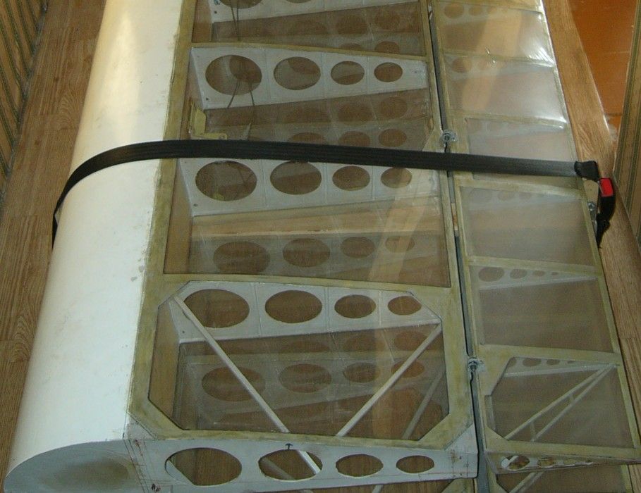

...хотел бы поинтересоватся у уважаемой авиационной общественности следующим вопросом:
по спецификации чертежа, контурообразующие рейки нервюры и внутренние распорки изготавливаются из мелкослойной сосны, которой у меня нет. Найти я её тоже отчаялся.
Но у меня есть много ольхи. Посмотрел по справочнику... механические свойства практически одинаковые, кроме плотности.
ольха чуть потяжелее(~500кг\м3 у сосны, ~520 ольха), но качество дерева совсем другое: ни сучков, ни изгибов волокна, в станке её не "дерет" при обработке....Вобщем прошу совета у опытных гуру, можно ли использовать это дерево на нервюрный набор?(макс 180км\ч,полеты только "блином",нагрузка на крыло до 45кг\м2)

Применяют сосну наверое из за её слоистости(меньше линейное расширение от влаги) , с другой стороны крыло когда делал, я нервюры вырезал из 2.5мм фанеры, полки к ним приклеил из липы 5х20мм, а стойки из 5х5мм сосны. Вообщето все это покрыл поочереди "антикором" для дерева, грунтовкой и краской, что там поведется от влаги :-[

Ольху я бы не советовал, она по прочности на уровне липы , очень мягкое дерево, по ней резьбу хорошо делать, а вот ясень это самое авиационное дерево, и прочность больше чем у сосны, да и вес в пределах. Так что если есть ясень , на него и налегай.
