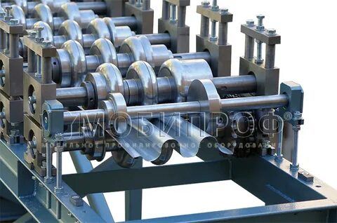

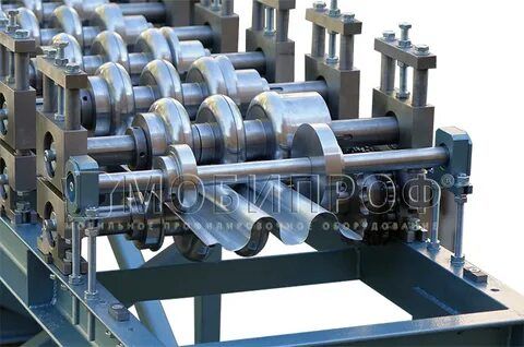

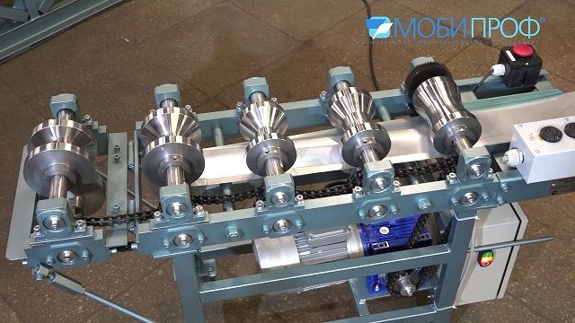

Если размеры по ширине "лобика" у вас не слишком большие, и дело идет на мелкосерийное производство, можно спроектировать мини прокатную линию.
мне кажется эта технология хороша скажем для производства стрингеров, а вот чтобы лист посередине перегнуть это не понятно как сделать таким образом. Тем более крыло трапецевидное с характерным такому крылу конусообразным носком
Нет, не рабочий...
Пружинение как будете учитывать?
А когда материал из другой партии возьмёте..?
И главное, ламинарный профиль позволяет выполнить ТЗ на бумаге, пока не сделали продувку натурной модели ... Потом, пересчитали и закручинились... Но, решили, что это неточности модели, некорректная продувка, погрешности методики обсчета продувочных коэфициентов...и и.п.
Даже, если использовать данные натурных продувок элемента крыла, в реальной конструкции будут серьезные поправки...
Пружинение как раз учитывается. Именно для этого гиб делается несколько более зауженным. Точность на крыле достигается фиксацией на нервюрах, на которые отформованный лист просто надевается.
Формовка вообще делается только для того чтобы преодолеть сопротивление прямого листа при оборачивании его вокруг нервюр и большой точности не требует
