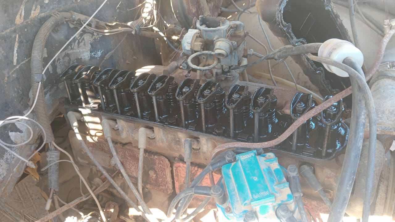

Просто все старые моторы (где зажигание еще можно крутить руками) вдруг начали греться и жрать бензин. Выяснилось, что местные механы используют стробоскопы, но для этого бензина выходит просто зверски позднее зажигание если выставить по стробоскопу и мануалу... приходится переставлять раньше и сильно, исключительно на слух, без пистолета. Пистолет сегодня годен только для проверки работоспособности тех или иных вещей, но не для регулировки опережения.

четыре человека регулировали клапана, невообразимо правильно, после каждого зазоры играли от ххх, до 4 миллиметров. Выяснилось, что мотор хоть и 74 го года, но с гидриками, и гаечки сверху нужно просто заворачивать. Сразу же пропал жигулевский звук и оно зарычало как в кино :ROFLMAO: :ROFLMAO: :ROFLMAO:

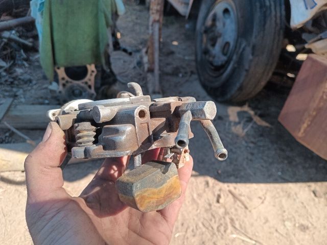

Дак с поплавковым карбом сильно и не поднимешь давление. В зависимости от карбюратора или его состояния он заливается бензином, клапан не держит много. Это обошли "сквозной" одраткой, это когда в карбюратор попадает то, что попадает, а основной бензин проходит мима из шланга в шланг. Достоинство - никогда не заливается, недостаток - если перед клапаном имеется маленькая сеточка, то риск ее засорения значителен, поскольку размер очень мал, через такую четочку уже не продавливается бензин с такой обраткой.
На фото ниже пример ниссановского карбюратора и его обратки.
ЗЫ да там нет задачи создать давление, там хотя бы избежать разряжения и то хорошо.
