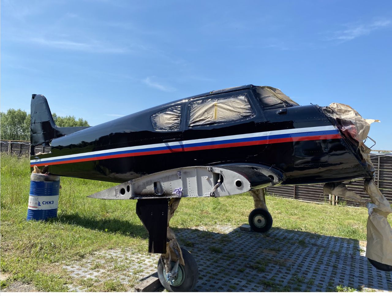

Одна из " тэшек", покрашенных нами,
( на аэродроме Волжанка,по приглашению Илеза Илиева),
из проекта"Aurus"

Чисто субъективное мнение: отечественную технику глянцем лучше не красить...
Глянец бликами все малейшие неровности выявляет...

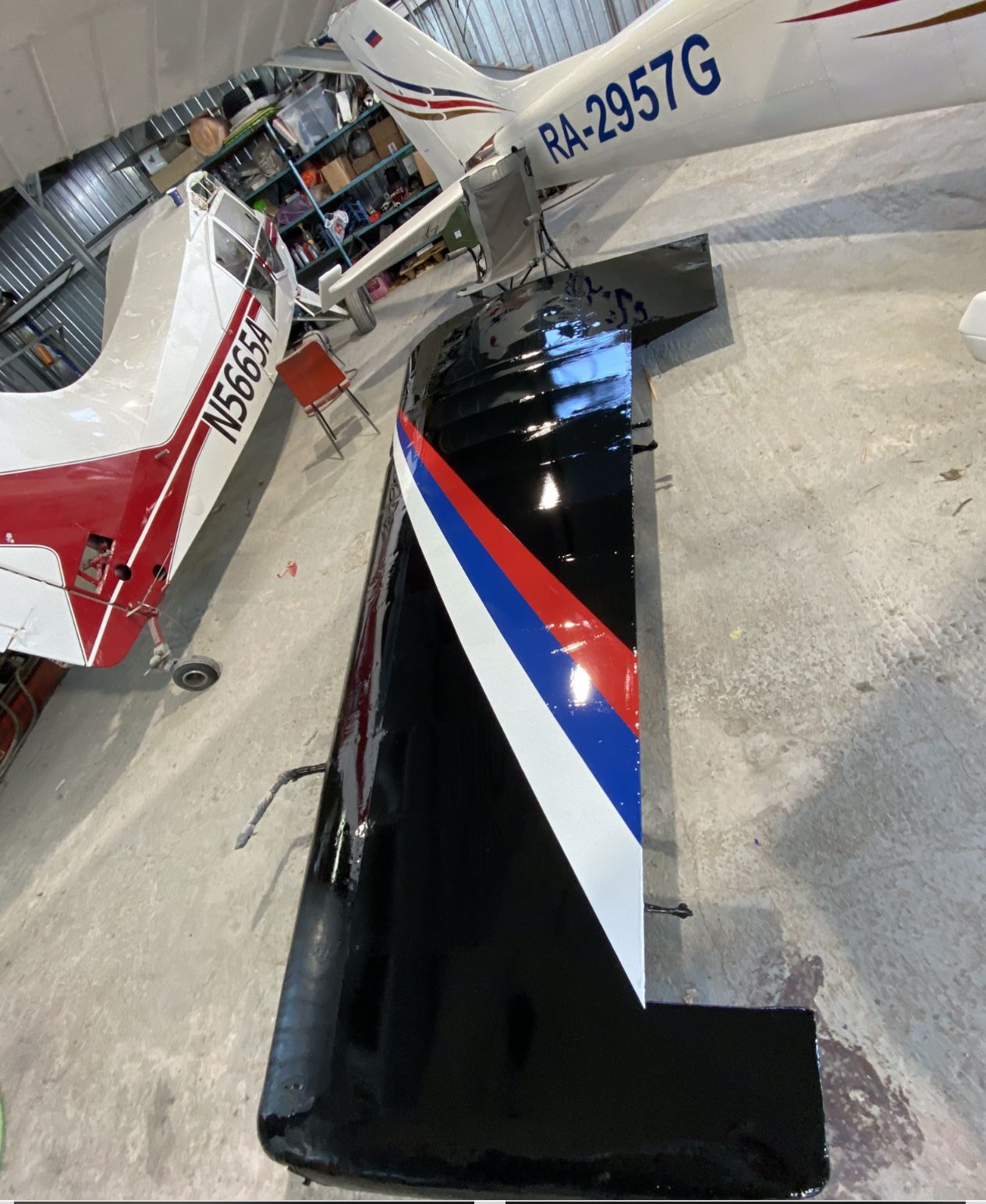

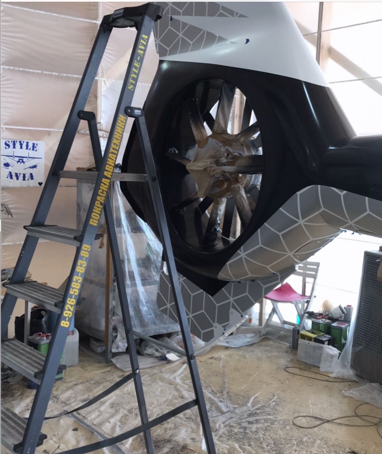

Уважаемый коллега, детский вопрос.
Как покрасить старый самолёт, используемый на площадке для показов. Технику я знаю, интересует грунт, краска, минимально подготовка поверхности. Нужно ли что то добавить для долговечности. Есть ли опыт покраски по ткани, например на АН-2.
legis
Я люблю авиацию!
Если учесть, что я проработал на Марзе больше 10 лет- какой-то опыт есть)
В Вашем случае всё зависит от бюджета
В идеале ткань надо менять( перетягивать).Если же состояние " терпимое": аккуратно вышкуривать,грунтовать и красить
дешевые грунты:reoflex, получше будет U-pol,Duxone итп
Эмали полиуретановые , сейчас они есть отечественные( как вариант :
Ярославские)
Если надо свести к минимуму процесс подготовки- выбирается грунт"мпм": т.е. не вышкуривая грунт сразу можно нанести краску на него
В Duxone, например, в обычный грунт( акриловый)Dx-64 добавляется конвертор Dx-14 и грунт можно не шлифовать... пишите в личку, если что-то непонятно

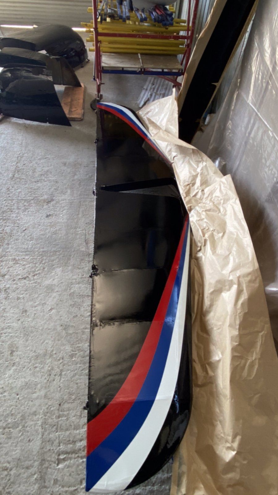

Вас понял, спасибо, напишу как дойдет до дела. Сейчас как на вулкане, сами видите. Я тканевую часть вроде освоил, упрощённо конечно, но ничего, вполне приемлемо натягивается, да и опыт был. А насчёт составов краски и грунта хотелось бы поговорить. Конечно совсем бюджетной.
Ткань совсем плохая, думаю просто сверху обернуть. Время летит стрелой, уже сейчас на улице готовить и красить стало сложновато, осень. Может и не успеем. Дефектация даст ответы.
