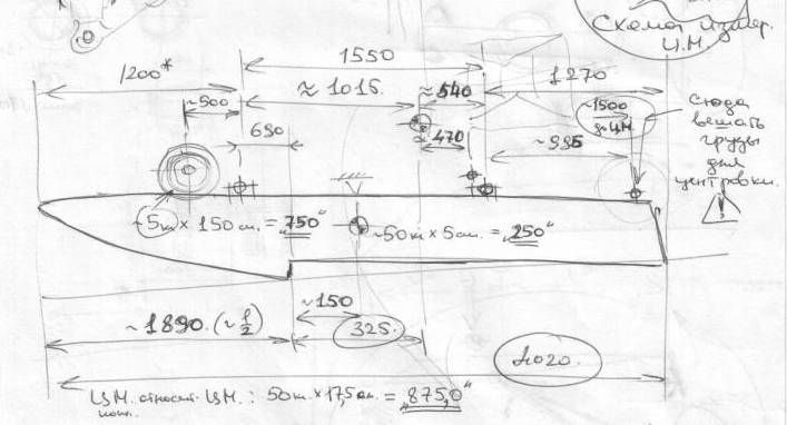

Вот, схема для прикидочного расчета центровки поплавкового шасси двухреданной схемы.
Не забудьте, про угол установки поплавков относительно тележки.
На схеме:
50 кг - вести расположение ЦМ поплавкового шасси.
ЦМ "над поплавком" - положение ЦМ аппарата ( дельталет) с полетной загрузкой.
Суммарное положение ЦМ конструкции ( для данного поплавкового шасси ) должно располагаться в диапазоне 300 - 350 мм от переднего редана.
Палуба должна располагаться примерно параллельно прямой, соединяющей оси колёсного шасси (+/- 1,5 град.)

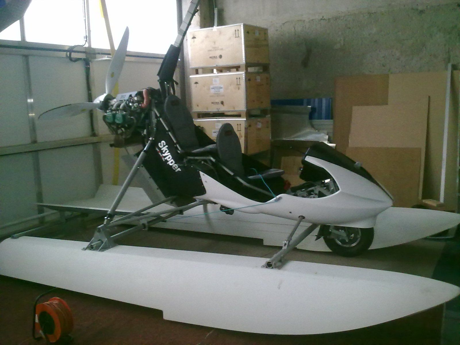

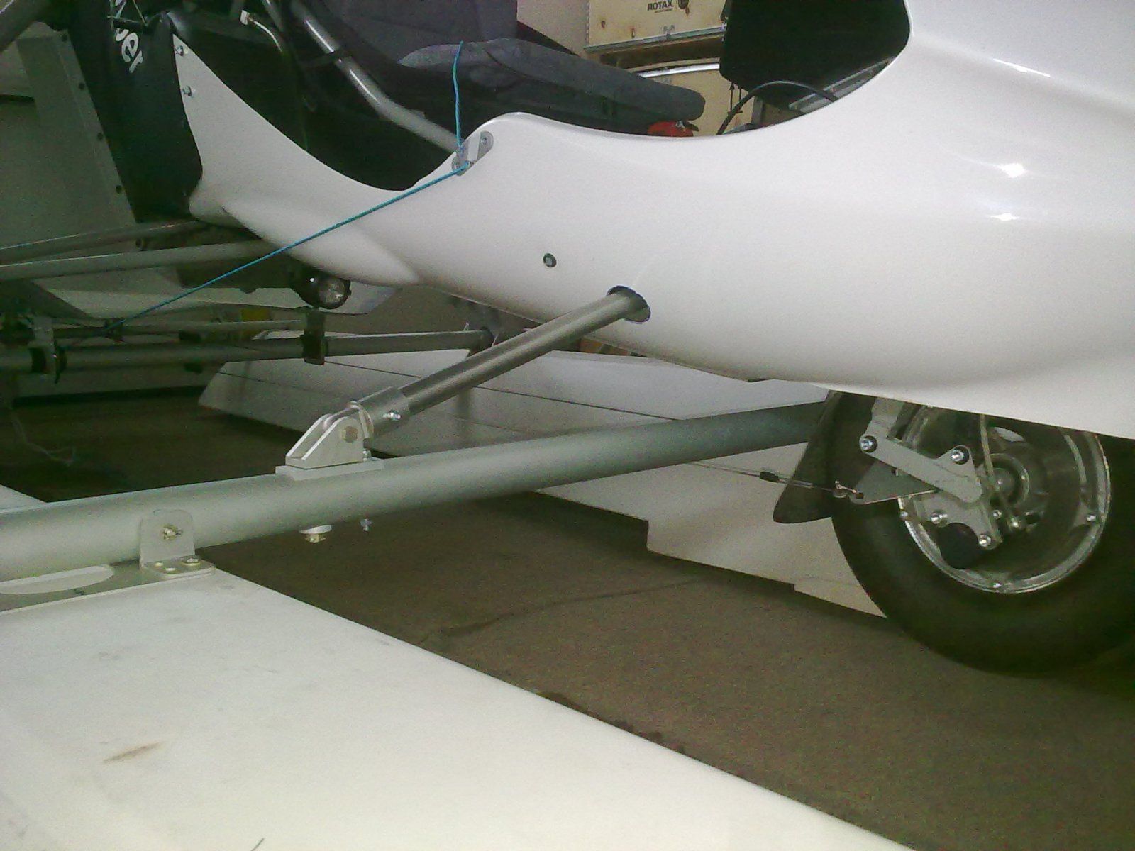

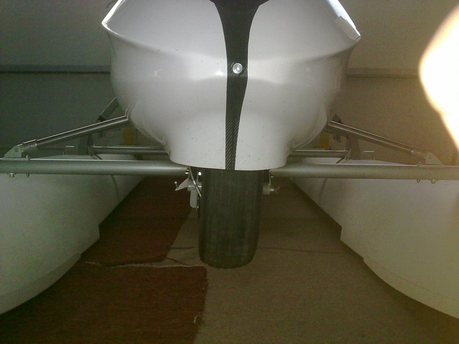

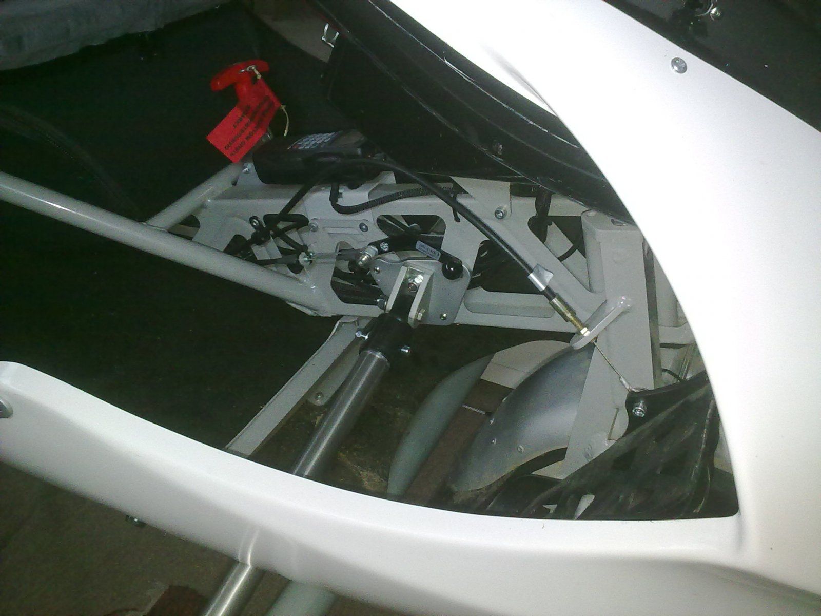

Вот, пример крепления поплавков "Авиаспектр".
Передние подкосы
Крепление передних подкосов к раме тележки.

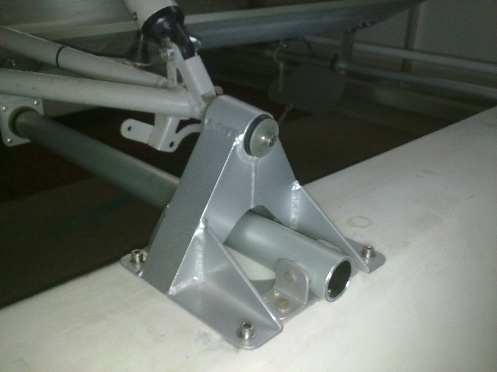

"Пирамидка" крепления задних осей шасси тележки. "Пирамидка" с резиновыми сайлентблоками.
Передние подкосы жёстко ( но, с шарнирами ) крепятся на поперечной балке акваплатформы.
Для тележек с тяжёлыми моторами, необходимо устанавливать дополнительные 'реактивные" подкосы, предохраняющие смещение тележки вперёд при частичном разрушении конструкции основных узлов крепления к акваплатформе.

А прикручивать задний узел крепление вне поперечной трубы можно, там есть пластины закладные в конструкции поплавков?
Иванов
Мне нравится этот форум!
Да. Пластина достаточно большая, чтобы иметь ряд отверстий +/- 150 мм от середины ( 5 отверстий в ряд ). Аналогично и на передней трубе акваплатформы. Это обычная практика - иметь закладные гайки с возможностью переставлять силовые элементы и подбирать оптимальную центровку.
denisalmaty
Казахстан
там есть уже отверстия под стеклопластиком и ли отверстия сверлишь и нарезаешь резьбу?
