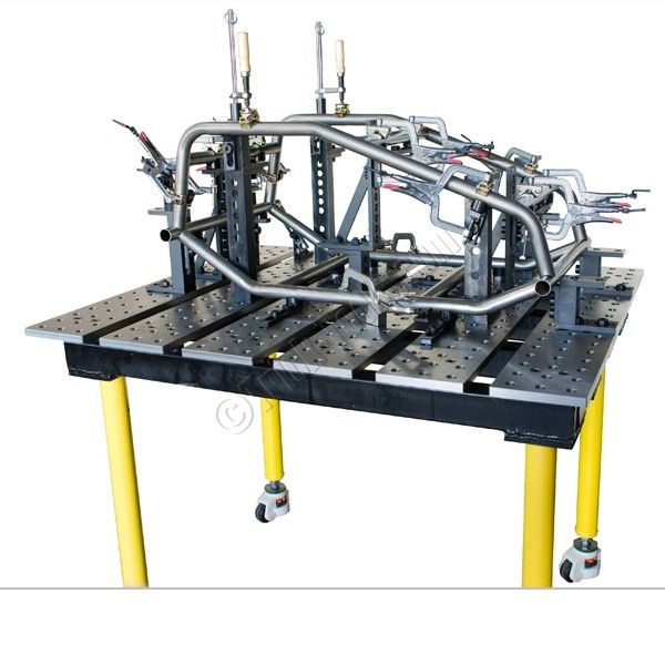

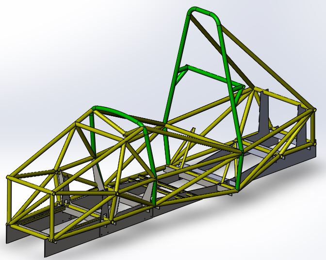

Вообще-то такие вещи "варить" нужно в стапеле. И стапель должен быть гораздо "мощней" чем сама ферма.
SergeS
Заблокирован
Chile
Иногда это невозможно, и приходится варить мощные конструкции практически навесу. В этом случае уметь нужно, чувствовать. Искусство это.
Мне структуру своего трейлера (раму) пришлось собирать на столе, который был меньше изделия, хоть и мощный. Пришлось повозиться.

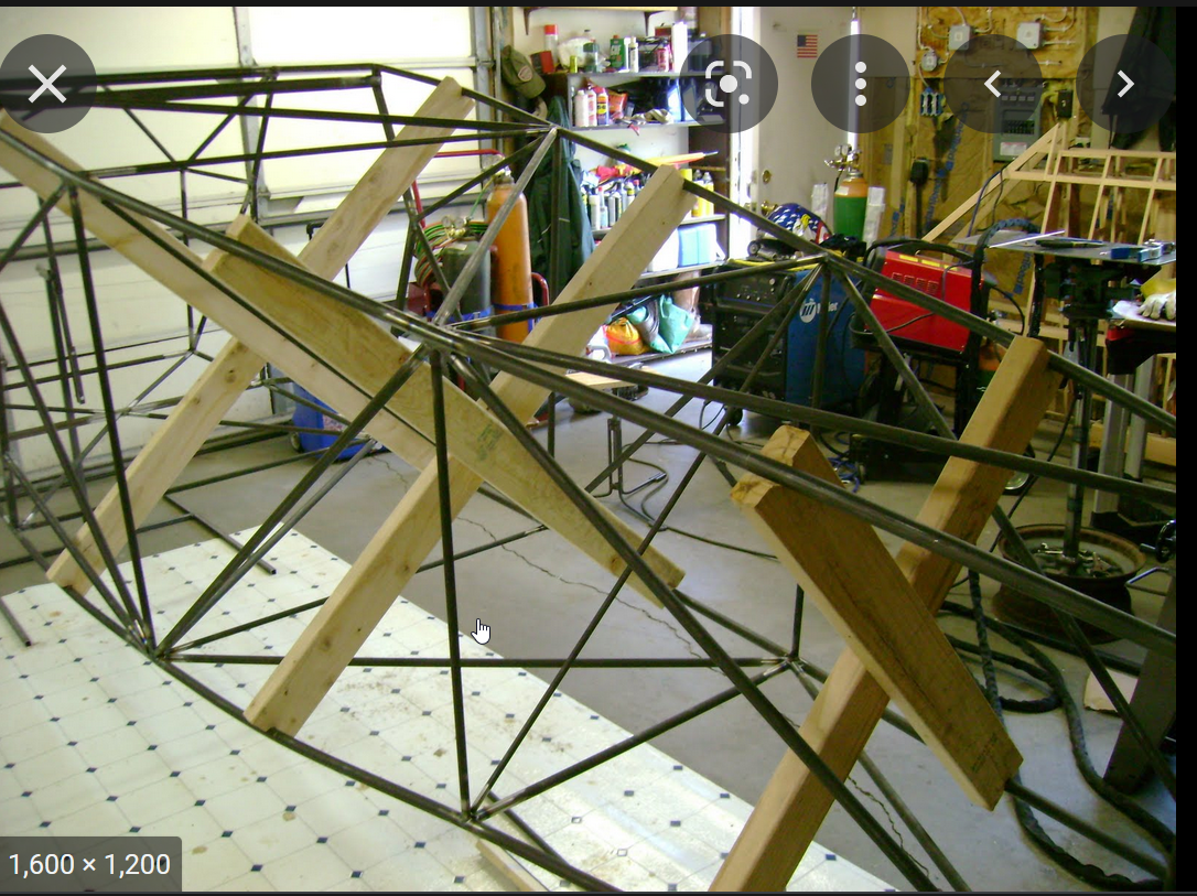

В идеале стапель хорошо, когда ставите изготовление самолетов на поток. Но в единичном случае нецелесообразно изготавливать такой стапель. У западных самолетостроителей есть еще один важный коммент, начинать от хвоста, продвигаться вперед, и как уже тут говорилось, швы прихватывать "зеркально".[/QUOTE]
asker
moldova
Пространственную ферму фюзеляжа предпочтительно собирать и варить в стапеле. Предварительная прихватка (ТIG) элементов конструкции в стапеле, значительных короблений и поводок не вызывает. А вот окончательная сварка стыков и соединений конструкции может покарежить так, что мало не покажется.
Посему изготовление стапеля, зборка и сварка фермы фюзеляжа выполняется по определенной методике.
zlobolet
Хочу летать на планерах!
Если кто не знает-даже в стапеле при сварке газом фермы пайперов ШТАТНО по завершении процесса ОТЖИГАЛИСЬ для снятия этих механических напряжений.Так что даже сам стапель не панацея.
