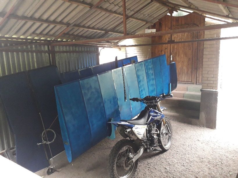

Лично мое мнение что самым важным условием для нашего типа самолётов должна быть простота конструкции в плане: 1 сборки разборки
2 транспортировки
3 вне аэродромного ангарного хранения.
Те кто самостоятельно возили самолёт на прицепе километров за 30 на полёты я думаю поймут.
Я эти качества ставлю на первое место. Лётные характеристики для наших самолётов для полётов вокруг точки в хорошую погоду на второе.
И следующий момент мне как любителю интересно строить самолёт именно из легко доступных материалов с использованием простого инструмента.
