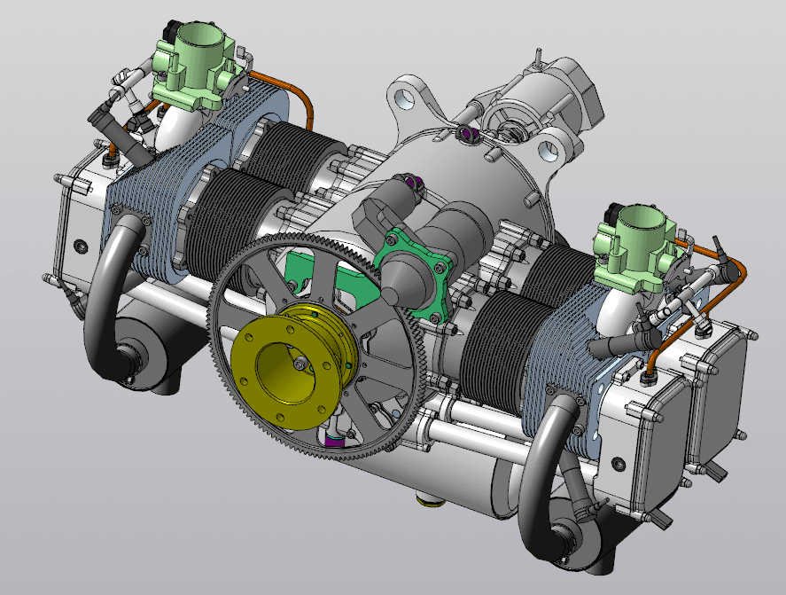

Добрый день уважаемый любители авиации. Работа по проектированию двигателя не стоит на месте, завершается 3D-моделирование. В скором времени приступим к разработке конструкторской документации и поиску партнера для производства двигателя.

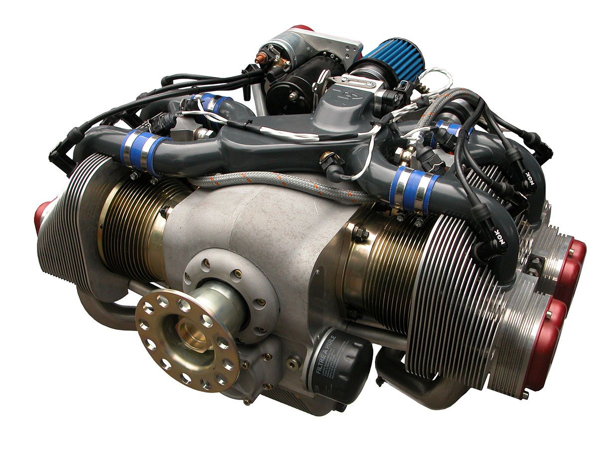

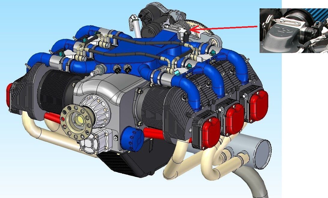

Очень похож ваш двигатель на UL Power. Даже жалезочка сверху одинаковая :)

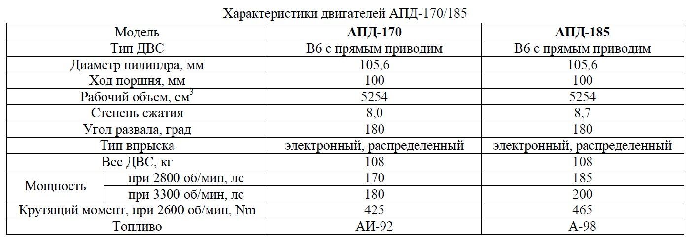

Мне кажется в эти 108 кг такой двигатель Вы не уложите. Не верится. Вам моделирование такой вес показало?
Наверное просто совпадение.
Интересно, почему на моторах "с нуля" не делают выхлоп вверх от цилиндра? Воздух охлаждения поднимался бы при нагреве.
...почему на моторах "с нуля" не делают выхлоп вверх от цилиндра? Воздух охлаждения поднимался бы при нагреве.
1) Есть мнение, что от перестановки мест слагаемых, сумма не меняется. Куда не направь выхлоп, воздух будет подниматься с одинаковой скоростью.
2) На полётных скоростях естественная конвекция ничтожно мала, по сравнению с обдувом встречным воздухом.
3) Выхлоп нужно располагать в сторону откуда дует, для равномерного охлаждения цилиндра (2 такта) или головки (4 такта).

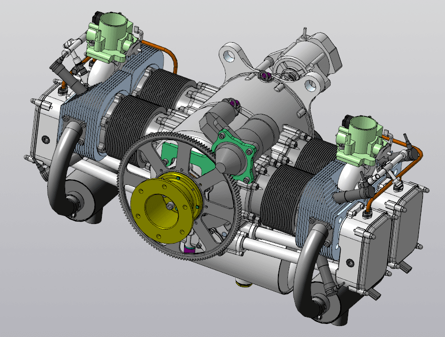

Для уменьшения тепловой нагрузки на систему охлаждения, рассматривал возможность внутри канала выпуска, в алюминиевой головки встраивать отвод из нержавейки. Даже с небольшим воздушным зазором между стальным отводом и алюминиевой головкой. Этот поворот раскаленных газов 900-1200с, после клапана, существенно греет двигатель
Мысль хорошая. Можно еще, наверное, нанести теплоизолирующую какую нибудь керамику на внутреннюю поверхность отводящего канала.

Именно выхлоп из клапана вверх, соответственно воздух охлаждения тоже снизу вверх.
Теплоизолирующая керамика наверное слишком круто, предлогается просто в литейную форму закладывать отвод из нержавейки, стенка 1-2мм.
И перед этим нанести на наружную часть патрубка слой теплоизолирующего покрытия, например кварцевую пудру с жидким стеклом, или просто обмотать базальтовым волокном, и пусть оно там навсегда и остается.
