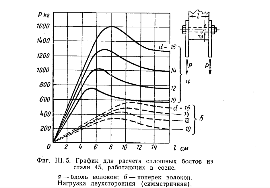

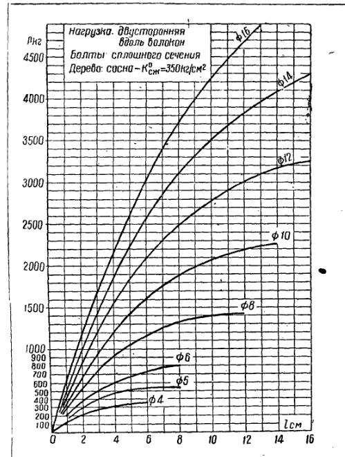

Строитель самолета
Считал болты в древесине по Ландышеву. Все понятно по таблице - допустимая двухстороння нагрузка на болт М10 равна 1200кг
У Астахова в таблице 670 кг. Векторов сил Р-две шт нарисовано. Вопрос- на каждое ухо по 670( общая 1340) или на оба ухо в сумме 670 кг?
Vladimir1950
На каждое ухо
по 670 на каждое. Потому, что потом вы будете считать само ухо на сдвиг, смятие и срез (разрыв) . А на него придет половина нагрузки по Ландышеву Р/2 или Р по Астахову. Тут больше о прочности дерева беспокойство.
