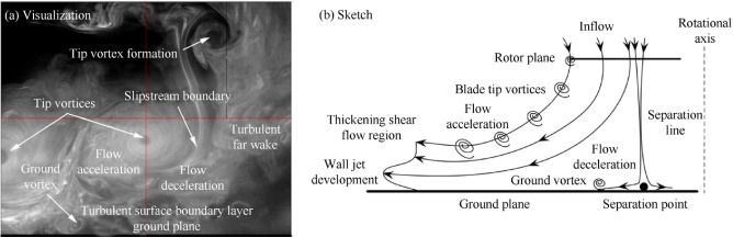

Возвращаясь к этой картинке -
- выдвину такую версию. Спиральные концевые вихри (на картинке мы видим их сечения как отдельные вихри, а вообще-то спиралей столько же, сколько лопастей) - прижимаясь к земле, начинают "наслаиваться" и создают сплошную турбулентность, через которую "прорваться" воздуху нелегко. Кинетическая энергия потока становится энергией вихрей, а те по механизму вязкого трения эффективно переводят её в теплоту как внутри себя, так и при взаимодействии с подложкой, как в трубе с турбулентным течением. В результате средняя скорость уменьшается, поток тормозится. Примерно таким же способом работает поясок миномётной мины (3), запирая поток рядом вихрей, созданных на его пути.
Ветки и т.п. разрушают вихри до того, как спираль сожмётся. А крупные неровности гасят вихри уже на земле, турбулентность становится больше у неровностей, но меньше - чуть выше их.

Чтобы нечто почувствовало отличие в масштабе неровностей - это нечто по своему масштабу должно быть сопоставимо с неровностями. И такие сопоставимые объекты в нашем случае это вихри, а не молекулы.
Вы не видите противоречий в наличии препятствия для растекания воздуха и ухудшения В.подушки при этом ? Я делал уже акцент на это обстоятельство , и это означает одно- вихри в организации подушки , динамики абсолютно не причём ! Всё происходит на уровне молекул с скоростью звука по аналогии с подушкой экра..ИМВ отражаясь от ровной поверхности в большинстве возвращаются назад вверх поджимая статическое давление под винтом..

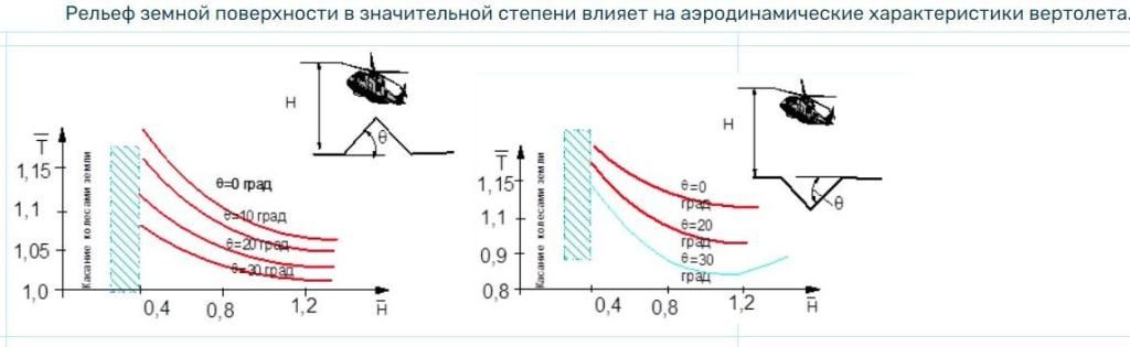

Картинка AT не совсем релевантна, т.к. там рельеф уже не сопоставим с деталями потока. Там имеются в виду большой холм и большая яма. Но! Там видно, что яма (вопреки представлением козака) нифига не фокусирует, без ямы лучше. Чаво-йто импульсы не отражаются)
Картинка казака - чушь.
В процитированном учебнике (С. 91) тоже чушь. Годится вместо объяснения, чтобы йокарные* курсанты не отвлекались от лётной подготовки.

В учебнике истинная правда , оценить которую может только вертолётчик имеющий стаж работы.. А картинка не моя , так Википедия объясняет суть экранного эффекта ..
1. Википедия = народная энциклопедия. Если умные люди не решились редактировать полную чушь, это ещё не означает, что они с ней согласились.
2. То, что там указывается, это -- предельный случай, при котором этот эффект возможен В ПРИНЦИПЕ.
Это примерно как 2 тральщика тянут сеть, а рыба пытается пытается из неё уйти. Но тральщики быстрее. И должны эту рыбу всю собрать. Вот о чём там в Вики. Но сеть -- мелкая , не для этой рыбы, но загон есть загон и всё бы получилось. Однако, сеть, кроме прочего, сильно сильно ДЫРЯВАЯ. И этим неводом не поймать нихрена.
