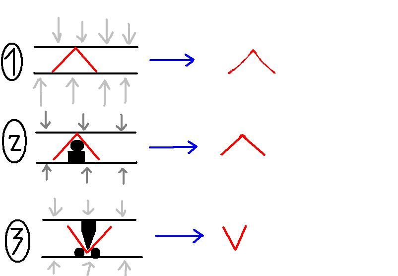

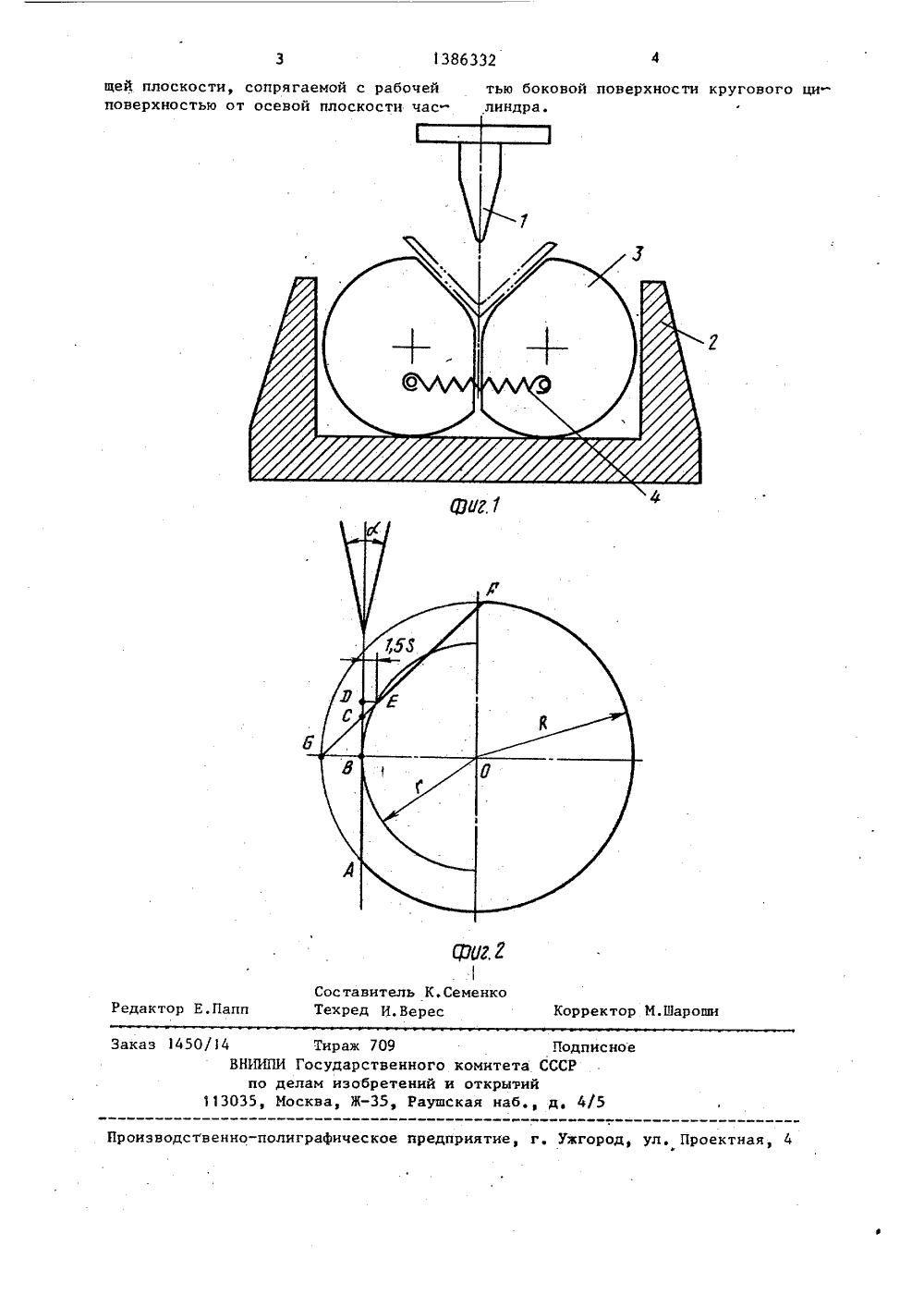

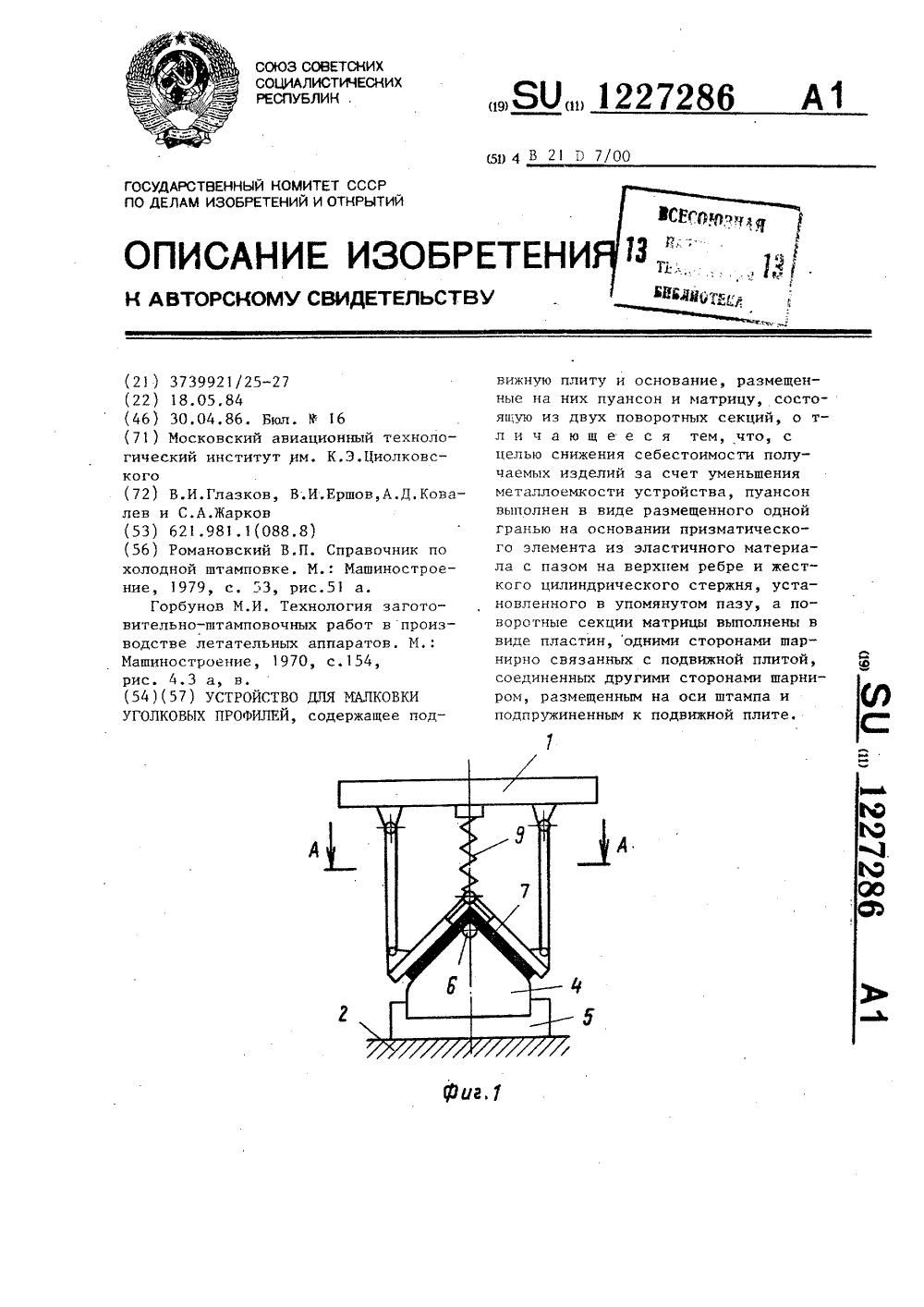

Доброго времени, как производите размалковку и смалковку уголков? Очень мало нашел информации по этому вопросу - интересуют различные приспособления... станки в конечном итоге. В тисках сейчас делаю, но это на любителя... Вот тут есть картинка -http://www.prosvarky.ru/construction/half-finished/48.html делал кто - либо подобные приспособы? Интересно глянуть различные устройства не на чертеже, а в металле

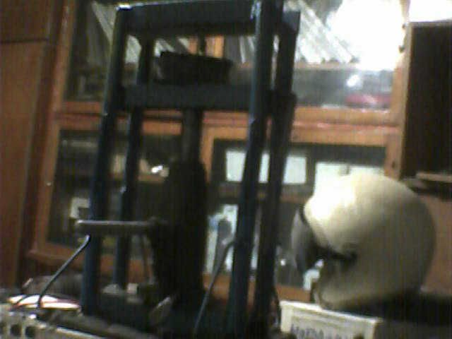

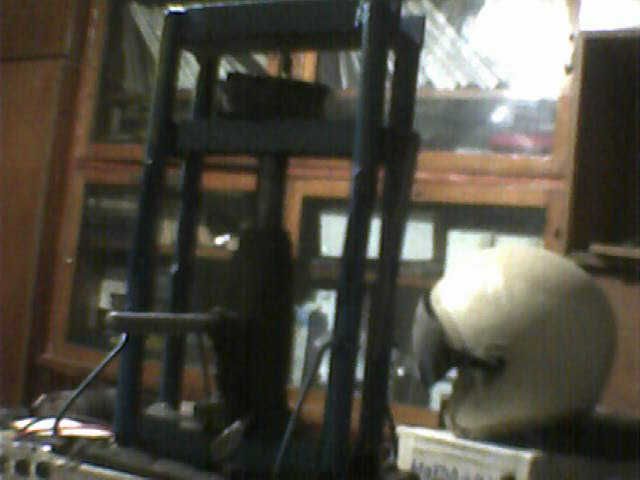

Домкрат от 5 т, швеллер 80 мм 1метр , труба дюймовка для колонн 2 метра, час работы сварщику 3 го разряда. Пирамидка варится с кусков уголков одинаковых. Пром цена указанного 1000 зелени. Руками и головой нихера. Гидропресс штука незаменима.
новиков федор
Я люблю летать и модернизировать
Киев
Колонны приваривать только в полушип для удлинения шва и устранения моментов на отрыв.

...как производите размалковку и смалковку уголков? Очень мало нашел информации по этому вопросу
А я вообще про это первый раз слышу. Сами слова для меня новые. Может я это знаю, но называю как-то по другому?
Объясните пожалуйста простым языком что это за процессы такие, в чем суть, для чего?
-NIK-
Заблокирован

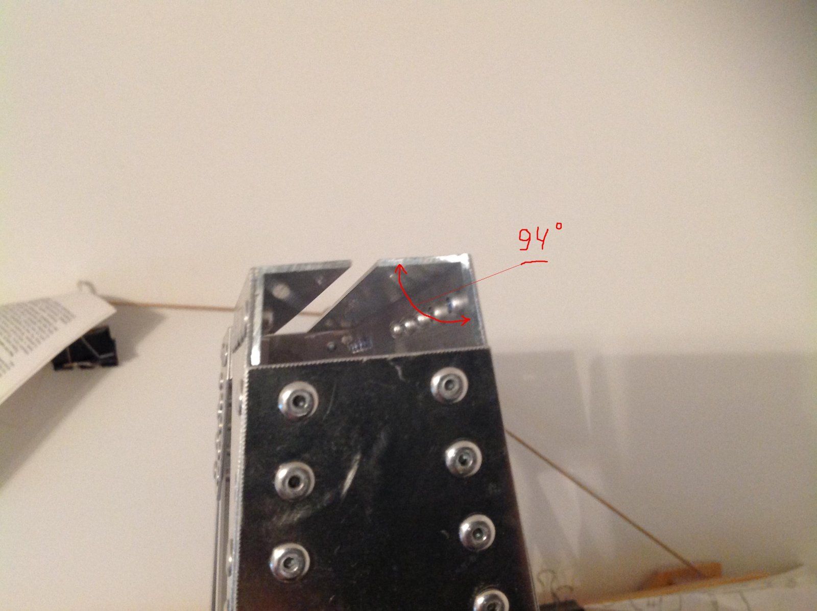

" размалковка и смалковка" - это когда уголок(профиль) в сечении нужно изменить (деформировать) в большую или меньшую сторону - например 95 градусов или 80.... Мне это нужно для фюзеляжа (он из уголков) и там есть моменты, где нужно не 90* , а под другими углами, иначе не состыкуешь элементы.

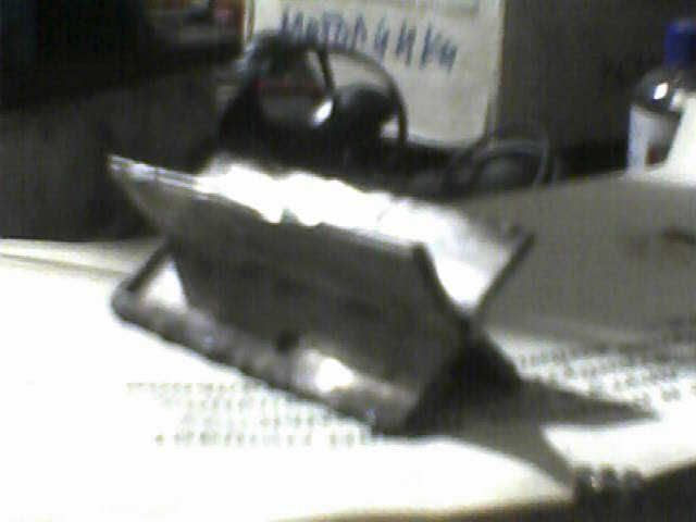

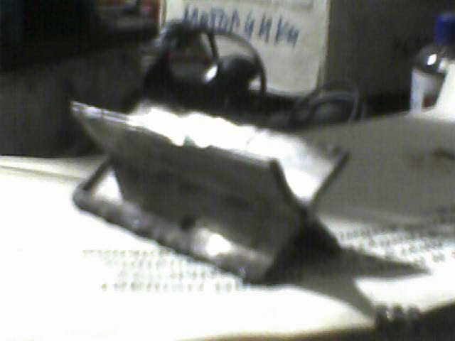

с колонной и домкратом понятно, а вот где непосредственно происходит "сдавливание" уголка можно подробнее фото? Уголок, подлежащий размалковке и смалковке на какие детали он кладется, как они выглядят? На вашем приспособлении можно гнуть уголки 90 градусов в плюс и 90 в минус ?

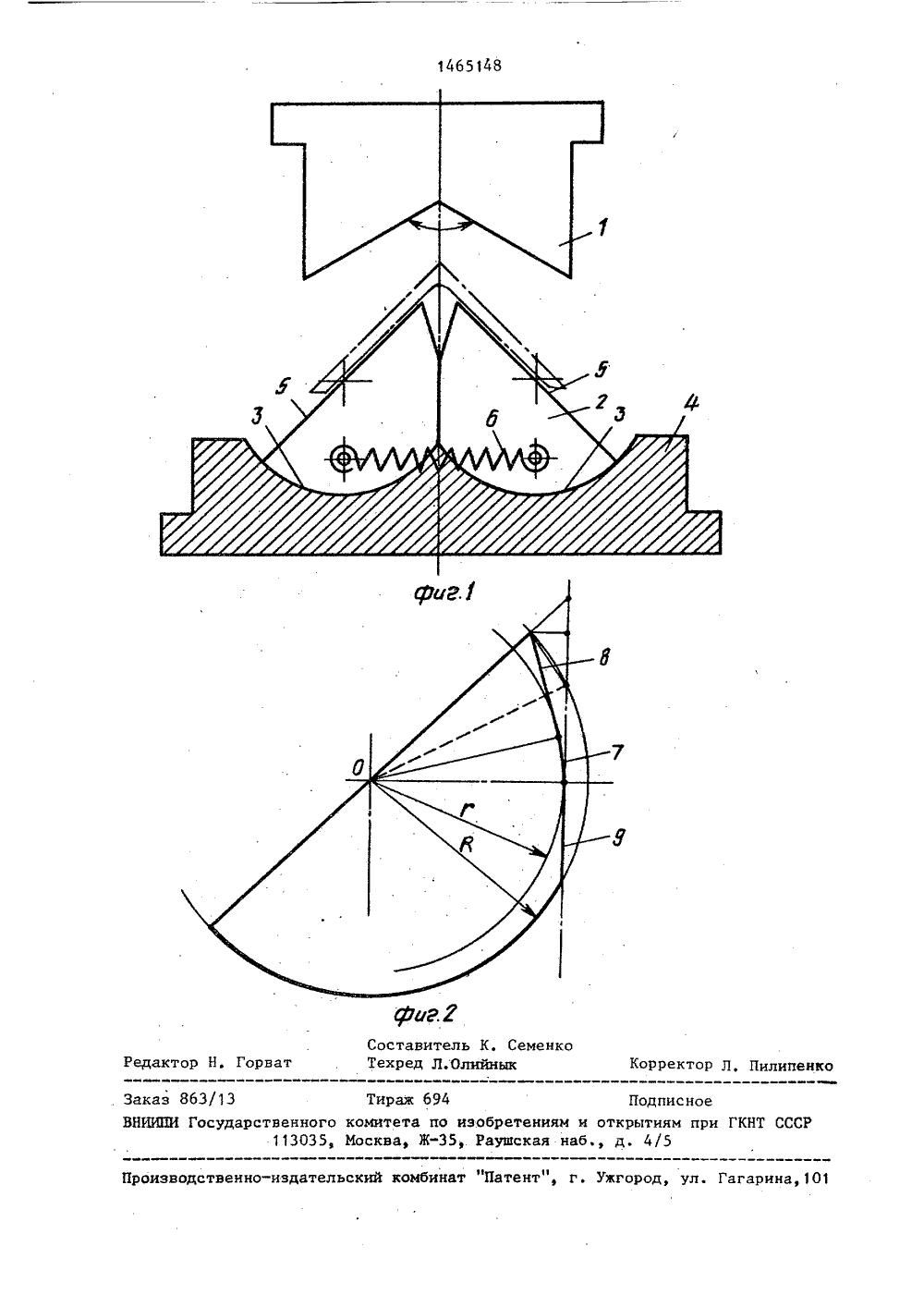

Вот кстати, может быть полезно...
Спасибо, похожие таблички у себя в книжках видел, но тут подробнее. А вот по "направляющим" (на которые кладутся уголки и "давящие" направляющие) существует ост.... гост...?
И есть ли... те же осты... или подобное - таблицы с данными по "упругим деформациям уголков" ? Т. е. к примеру я делаю узел направляющих (на которые кладутся уголки), какую величину угла размалковки или смалковки мне заложить, чтобы учесть "обратную" деформацию уголка после сдавливания. Чтобы не гадать и не "давить" по несколько раз... , дабы попасть в нужный угол.

Реализация данного изобретения в рабочее оборудование, настолько дорогостоящий предмет, что вряд ли кто то позволит себе купить для листогибного пресса такой набор пуанстона и матрицы. К тому же, марка металла, длина полосы. А делая с стандартным пуансоном и матрицей к примеру на 85 градусов, и подкладывая тонкий уголок, регулируя глубину гиба, каждый раз придётся рихтовать полученное изделие по месту.
Только прогнав десятки гибов, можно приблизиться к качественному результату. Могу поискать фото личных изысканий в данном предмете.

Извиняюсь, совсем забыл сказать чем же закончились все эти изыскания. Были переработаны чертежи и оптимизированы углы для возможности использования стандартных уголков на 90 град. В частности, это уголки верхний и нижний полок лонжерона крыла. И передние и задние. Перенесли лонжерон дальше от передней кромки.
Почему листогибочного?- мы говорим об малковке прессованных уголков, а не из листа. Максимальная длина этих валов мне нужна 80-90 см. Например в нижнем рисунке делаем вал на токарке, а потом фрезеруем бока или на строгальном станке, концы валов заделываем в подшипники роликовые. На первой картинке - основание 4 делается составным - расточной головкой фрезерного станка делается сдвоенное отверстие, потом заготовка половинется и из кусочков таких собирается основание под валы. Был бы у меня ОФ-55 с токарником - сам наточил бы
