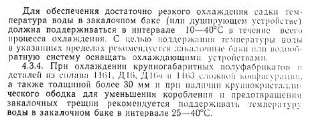

К размеру печи надо добавить бассейн с проточной водой, который должен находиться под ней. Плюс механизм быстрого опускание заготовки в воду.
Пару лет назад была аналогичная задача по изготовлению обшивки с рифтами (РН Zlin142). Когда просчитали стоимость оснастки то отказались от такой идеи. Очень и очень дорого выходит.
А на кой проточная вода то нужна?
Температура воды что для закалки, что для отпуска на возврат должна быть в пределах 40-80 градусов.

С интервалом 40-80 для закалки, я возможно пролетел, но именно этот интервал используется для отпуска на возврат - знаю точно.
А вот к чему Вы сюда приплели поточное заводское производство, где действительно требуется охлаждение ванны и тому подобное - мне не шибко понятно. Для термообработки даже десятка деталей эти замороты нафиг не нужны!
