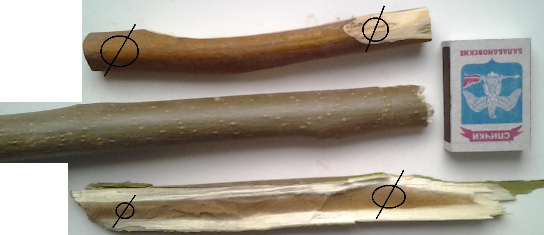

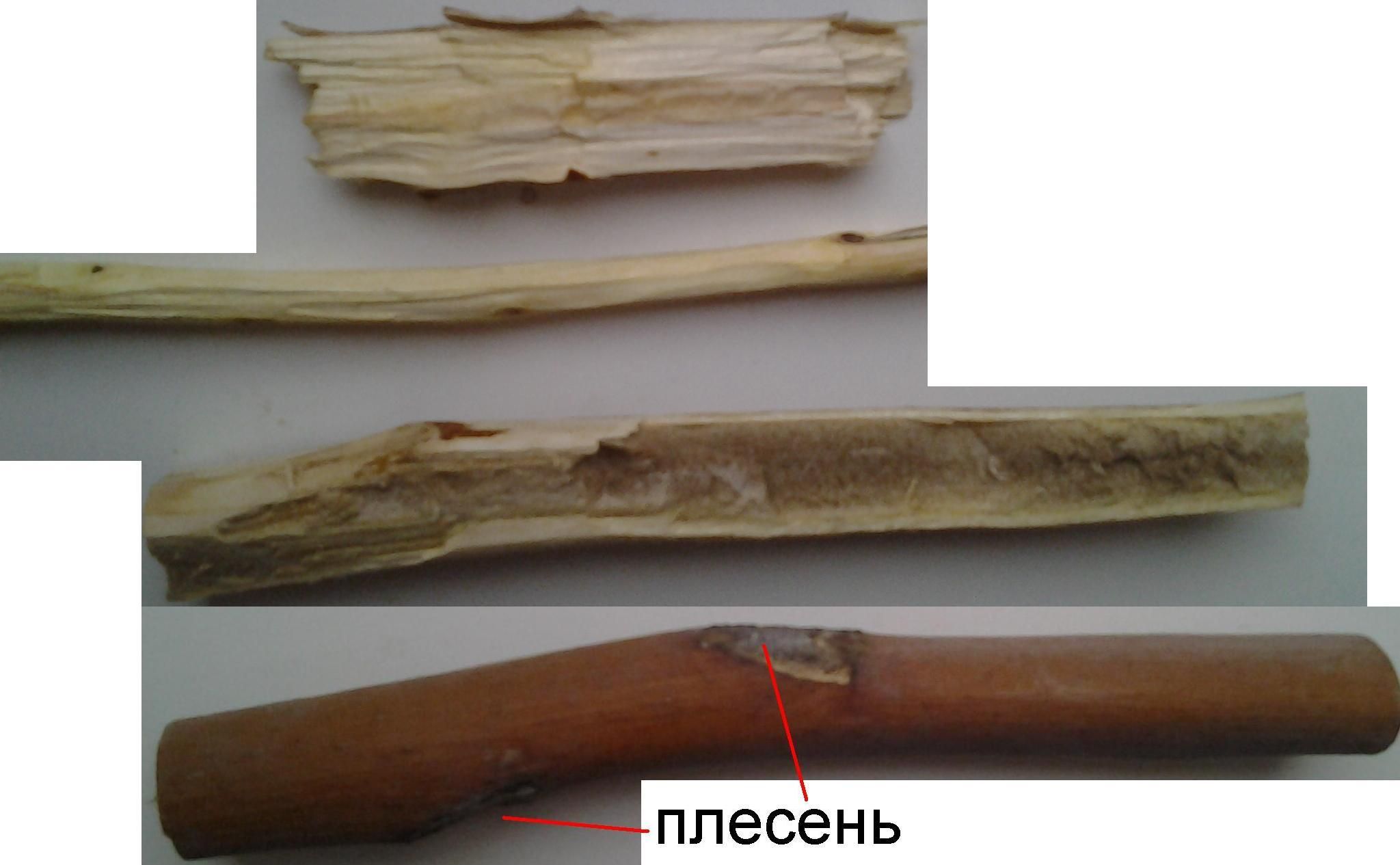

Владимир Павлович, новую тему не буду открывать. Что-то вроде "Поросль и молодые ветви самых разных пород". Вы сподвигли меня на некоторые исследования, в вашей ветке и будет.
Читал я в прошлом году про утилизацию целлюлозы сахарного тростника, бамбука, камыша и смежные темы. Проблему решить не могут. Но среди деревьев есть композит со схожими свойствами. К примеру, Сумах оленерогий. У высушенной ветви этого Вельветового Сумаха плотность 0.22. Срез засыхает как бетон. Плесени сопротивляется отлично. Осенние ветки плохие только. Сердцевина узкая. Впрочем, может быть , я не такую палку подобрал, есть вероятность ошибки.

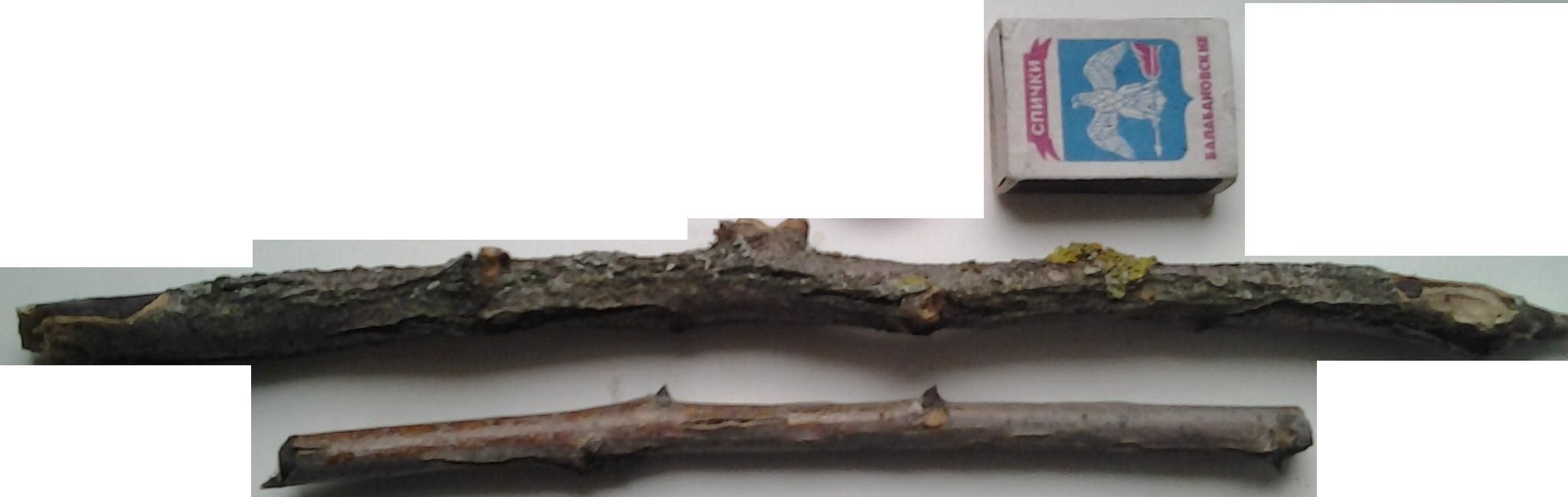

Испытывал волокна акации - 200 МПа на разрыв. При заражении лишайником прочность падает на два порядка

ясень смотрел и еще этой весной молодую поросль акации-робинии срезал. При сушке плотность меньше паспортных данных.
