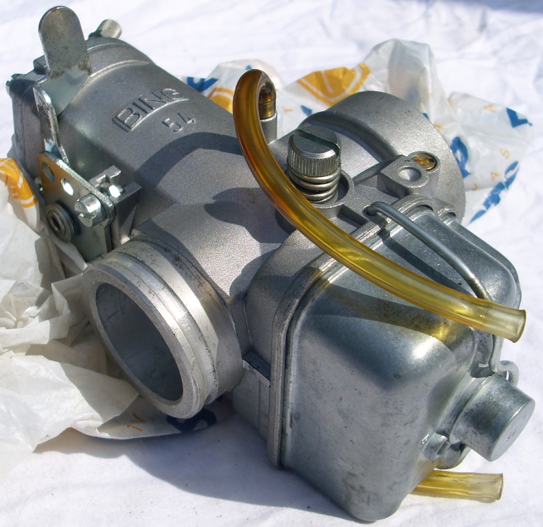

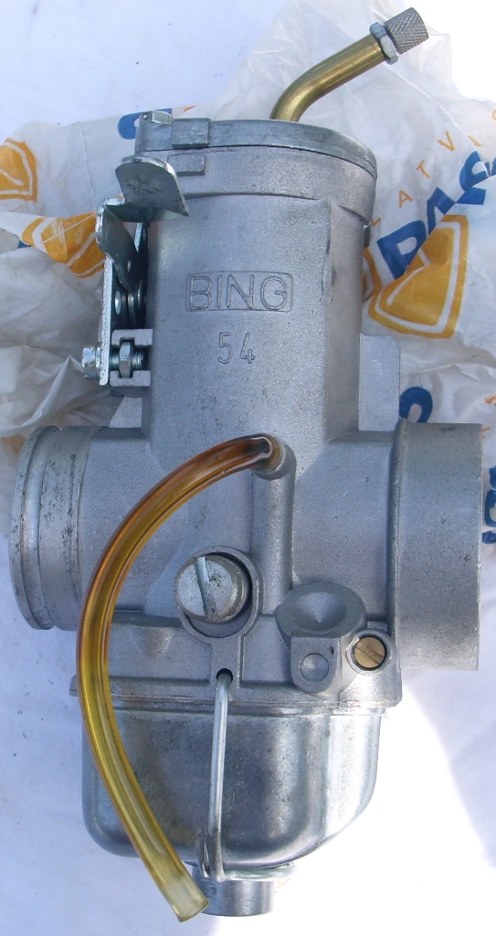

Я вернулся с очередной порцией вопросов:
1. поскольку датчиков ТВГ у меня нет, есть лишь один датчик ТОЖ, поэтому подскажите, это нормальное состояние свечей после 6 часов наработки? (см. фото свечи с 1-го и 2-го цилиндра)
2. Что это за отверстие в карбюраторе (обведено красным)? На втором карбюраторе оно закрыто пластиковой заглушкой. Следует ли также заглушить на этом?
3. Обороты двигателя, при проверке 1-го контура, проседают на 50-70 об/мин, а при проверке 2-го - на 200 об/мин. Это в пределах нормы (по инструкции - не более 300 об/мин), но является ли это неполадкой?
4. Вопрос к эксплуатантам 582-го Ротакса - какие у кого обороты в крейсере на дельтике или ультралайте? Допустимы ли крейсерские обороты - 5000 об/мин?
Ну и вопрос совсем дилетантский - летал в жару, термичку (стояло пекло около 30 градусов) - ну то, что самолёт неохотно летит, это понятно, температура ОЖ не поднималась выше 76-77 градусов. Максимальная эксплуатационная температура по инструкции - 80 градусов, можно ли эксплуатировать при t ОЖ 77 градусов?
