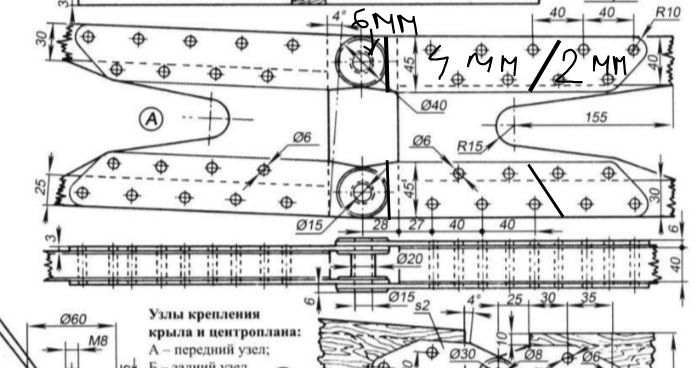

Какому материалу отдать предпочтение при изготовлении узлов стыковки крыла-, работаю на заводе, есть доступ к:
Д16Т ( предел текучести 28 кг/мм2 толщина 6 мм, будутвпрессовывать стальные втулки под стыковой болт)
Сталь 65Г ( предел текучести 85 кг/мм2, толщина 6 мм, ничего впрессовывать/ приваривать не надо )
Сталь 12Х18Н10Т ( предел текучести 24 кг/мм2, толщина 6 мм, приварятся шайбы под стыковой болт, для увеличения площади смятия)
Так как характеристики разные, то в каждом случае размах центроплана будет разный

Сталь 20 вместо 12хХ18Н10Т с приварными шайбами 1.5-2.0 мм и запрессовать внутрь втулки для смятия.

Если мне не изменяет память, там стыковые узлы из более тонкой стали, пластины собраны в пакет переменной толщины? Вот это, более правильное решение и для стали, и для дюраля.

Человек работает на заводе. Может из 6 мм фрезернуть узлы ступенчато по два мм .примерно так.

Зачем? Мороки больше, а толку меньше. В случае возникновения трещины ступеньки не задержат её распространение. А из пачки пластин лопнет только одна.

Радиус на ступеньке решает вопросы. Ступенчатые узлы не мной придуманы. И мороки на заводе весьма скромные,если конечно завод по изготовлению замков и ручек и то делать не сложно даже в захудалом заводике. Проще из пластины 3 мм и обваркой шайбы. Но ,я ответил про пластины в 6 мм из стали. И если их делать цельными в 6 мм,то будет с болтами под 10 кг весу, их 16 штук. А нарезать из 2-ки это 48 деталюшек и обвари все в пачках нужно. Даже по Аргошным размерам железа с болтами с шайбами и гайками и втулками выходит в районе 5...5,8кг.
Строитель сам волен выбирать технологию и все правильные,а какая для него технология проще - лучше - доступнее это уже его дело.)
