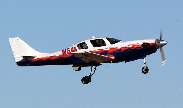

И ещё раз Лансэир 4 - похоже его шасси на шасси Цессны?:

Нет не хотел, но по другому просто не получалось - крыло высоко и сделать так что-бы стойки в него убирались, не очень получилось бы. Сделать соики "Г"-образные(как на "утках", тоже не получится - на воздухозаборник их не закрепить... Вот и остался один вариант - убирать в фюзеляж... Хотели делать шасси сами и такое что-бы убиралось вперёд под моторный отсек -там места много. А тут попалось это шасси с разборки и цена была не плохая - купили, делать самим заняло-бы много времени - шасси довольно сложный и ответственный узел и сделать его с "0" будет сложно. Но это шасси убирается назад, а там места для колёс нет(воздушные каналы), поэтому сейчас колёса "торчат" в потоке, что сильно тормозит самолёт. Решили пока оставить так(до окончания работ с вентиляторами), а потом будем их разворачивать на 180 градусов.

Смотря какой Цессны, есть Цессна как раз с похожим шасси. ;)
Да, все Цессны высокопланы с убираемым шасси используют такую схему уборки - начиная с С-172RG и кончая С-210RG.

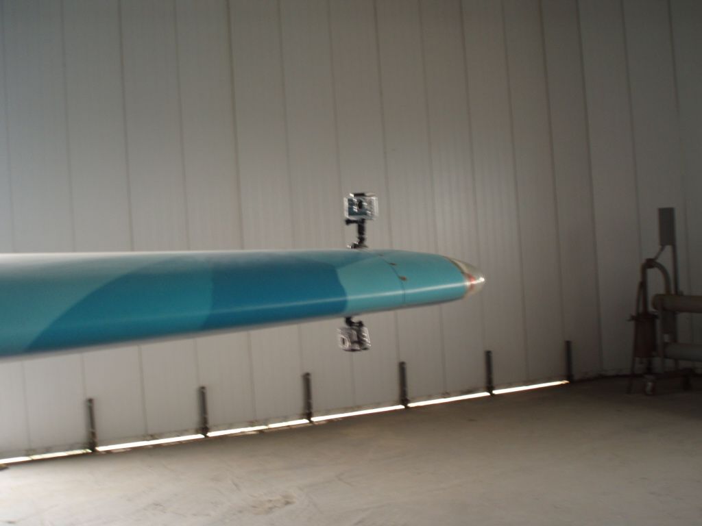

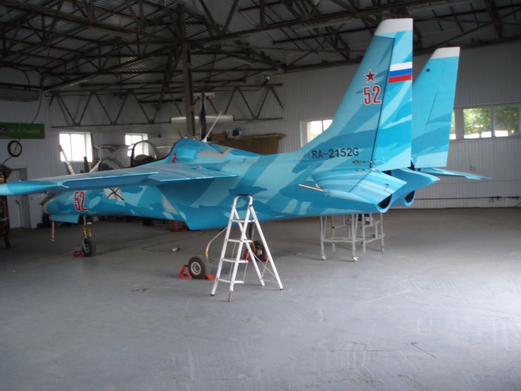

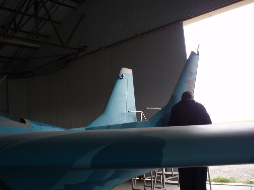

Сегодня практически приблизились к дню полёта самолёта после длительного лётного перерыва по причине модификаций системы охлаждения двигателя и работой с вентиляторами. Думаю что на следующей неделе мы подымем его в воздух. Так-же установили видео камеры на самолёт, которые будут снимать с разных ракурсов самолёт во время полёта. После установки камер, мы их включили на запись и они снимали всё это время пока мы работали. Это мы сделали для проверки как долго они будут работать. Так-же интересно посмотреть на вид который получится при съёмки с этих ракурсов. Пока я ещё не смотрел это видео - как только получится посмотреть, то сразу выложу их на всеобщее обозрение... Мы так-же помыли самолёт, теперь он снова чистенький и красивый:

Добрый день!
Интересно узнать, какую скорость в крейсере вы смогли получить на предыдущих испытаниях?
Недавно здесь на форуме.
Заранее спасибо.
На данный момент колёса основных стоек шасси полностью не убираются(мешают воздушные каналы вентиляторов), да ещё повёрнуты почти боком(около 45 градусов) к потоку. Они "работают" как тормозные щитки и сильно гасят скорость и самолёт летает практически с одной скоростью, с выпущенным шасси или убранным - около 250 км/ч... Слеедуещей задачей мы наметили сделать основные стойки шасси полностью убираемыми, что должно повысить крейсерскую скорость до 300 км/ч.

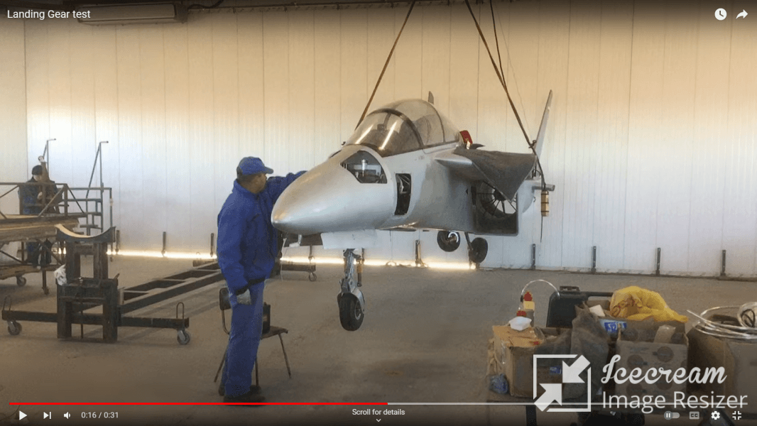

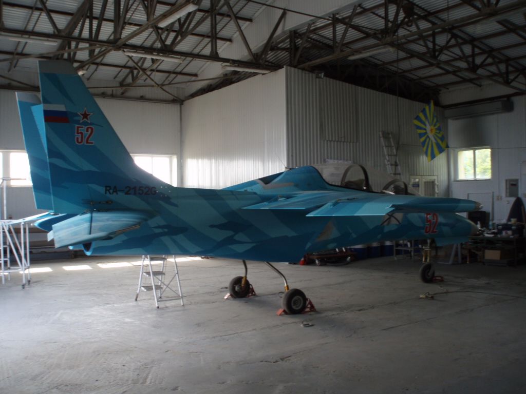

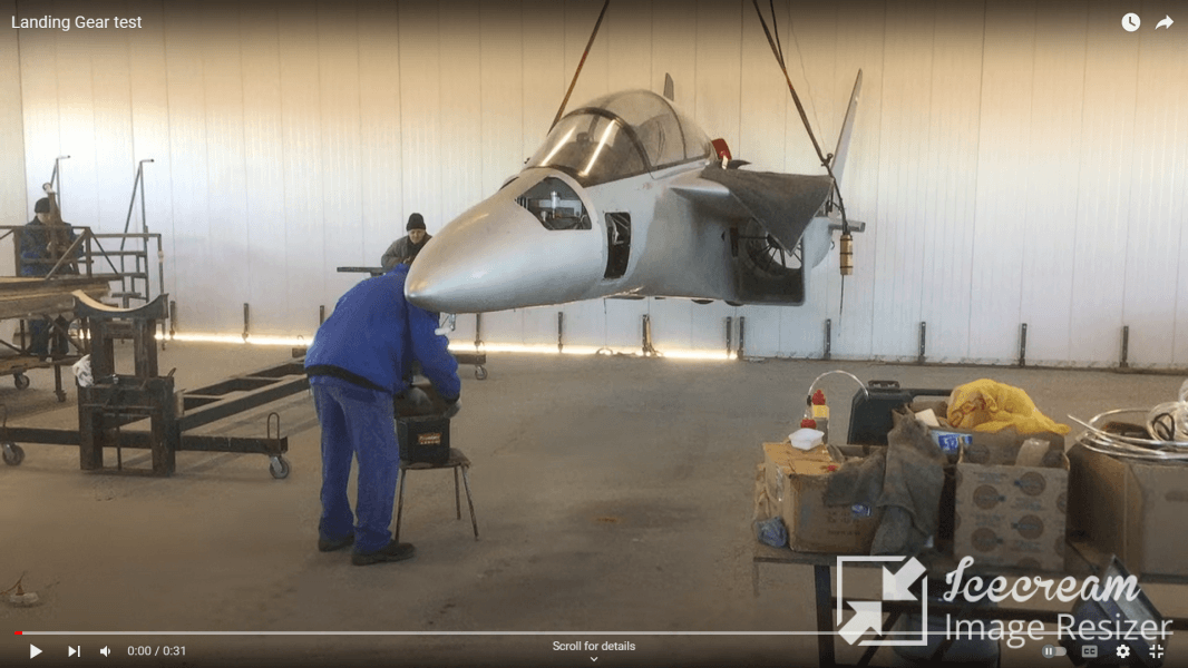

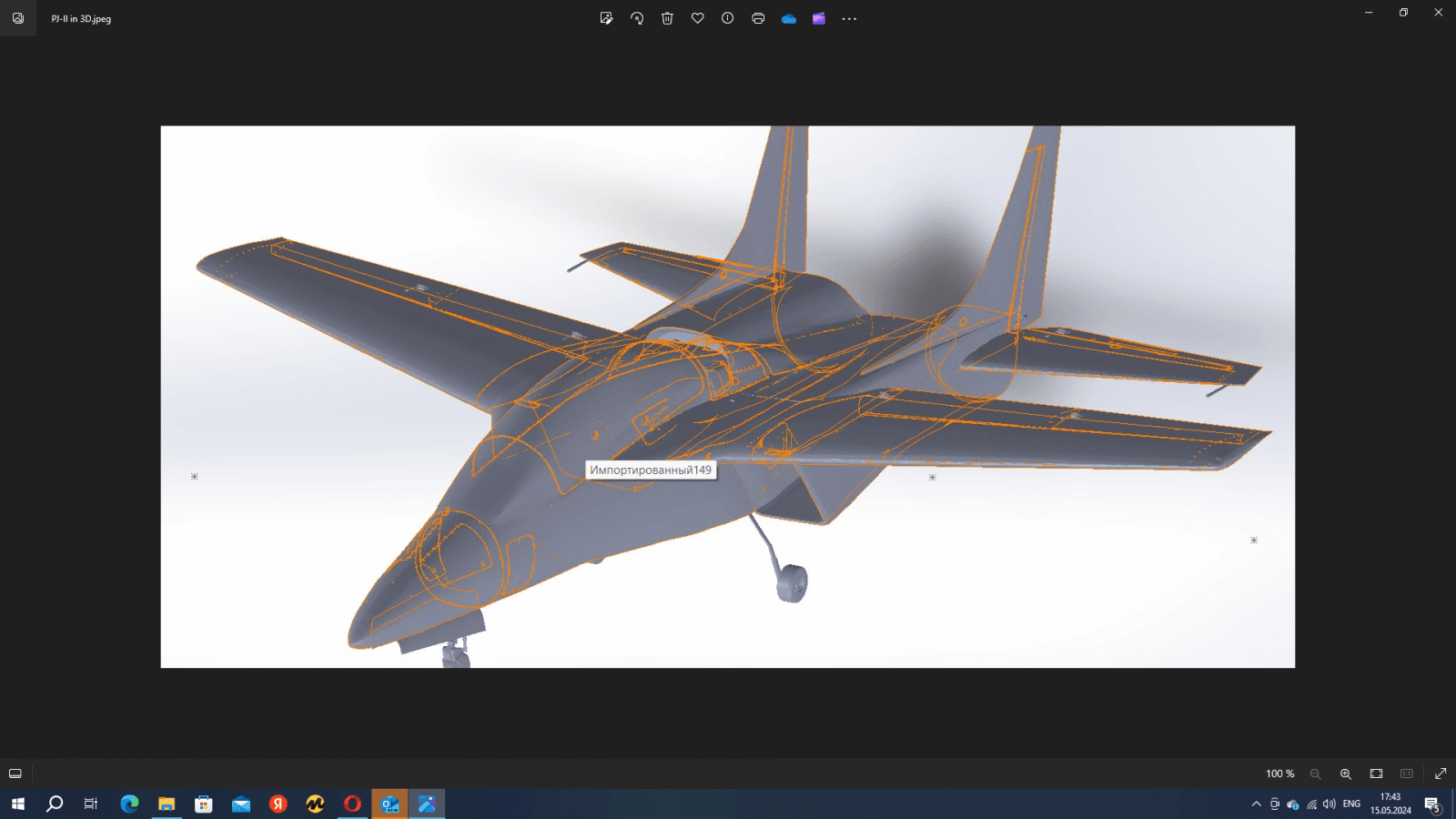

Меня попросили наглядно показать в чём проблема у нас с убранными основными стойками шасси:
Как я уже писал выше, колеса основных стоек в убранном положении находятся снаружи фюзеляжа(о причинах я тоже писал), примерно как на самолёте Як-52:
Только у нашего самолёта, по причине механики уборки шасси, колёса в убранном стоят почти поперёк к воздушному потоку. На этих фото хорошо видно в каком положении... На этом фото их еле видно в убранном положении, но на самом деле они почти полностью находятся снаружи фюзеляжа и примерно в таком положении, как на следующем фото:
В итоге даже в убранном положении основное шасси работает как два шитка(воздушных тормоза)...

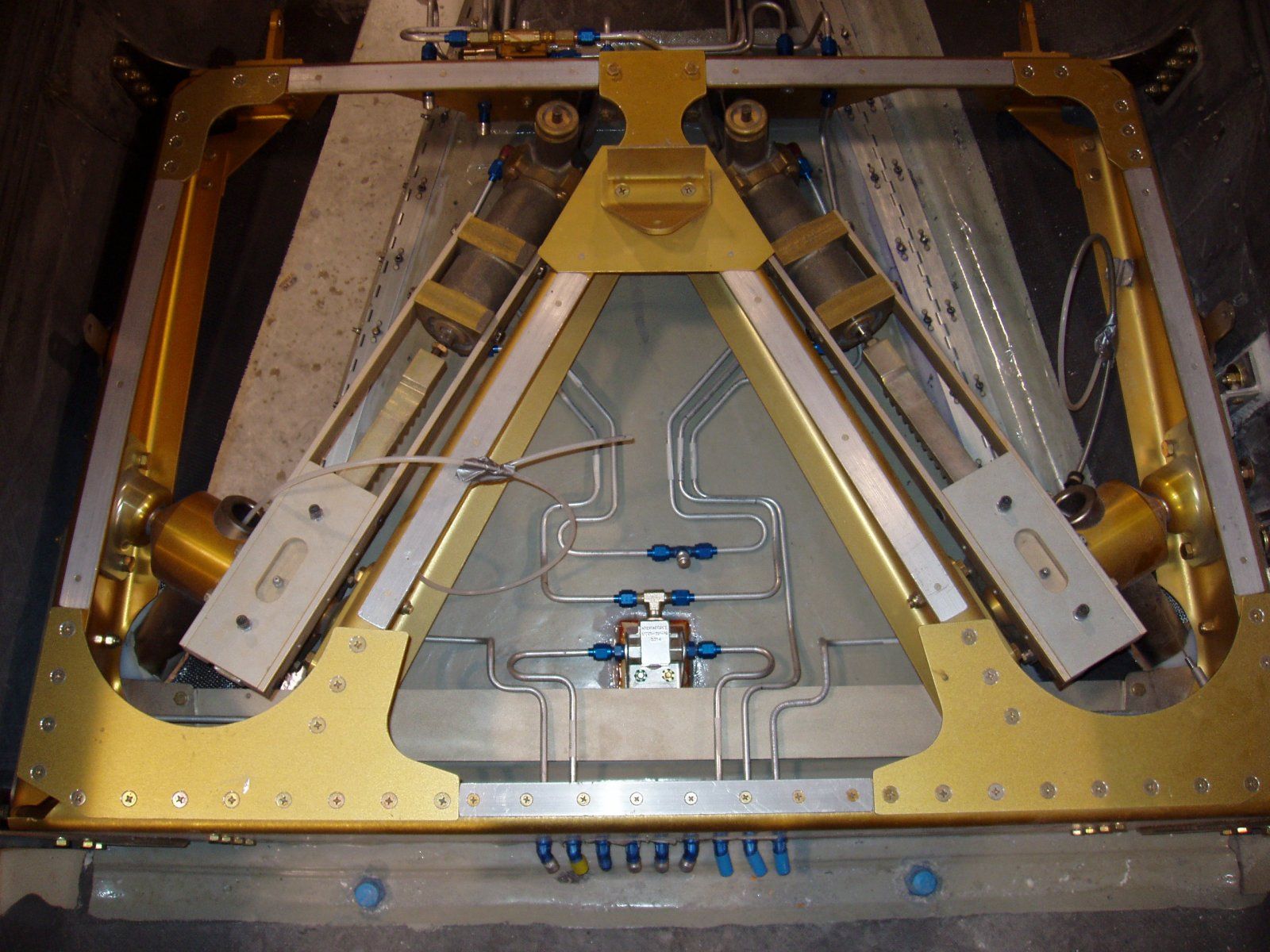

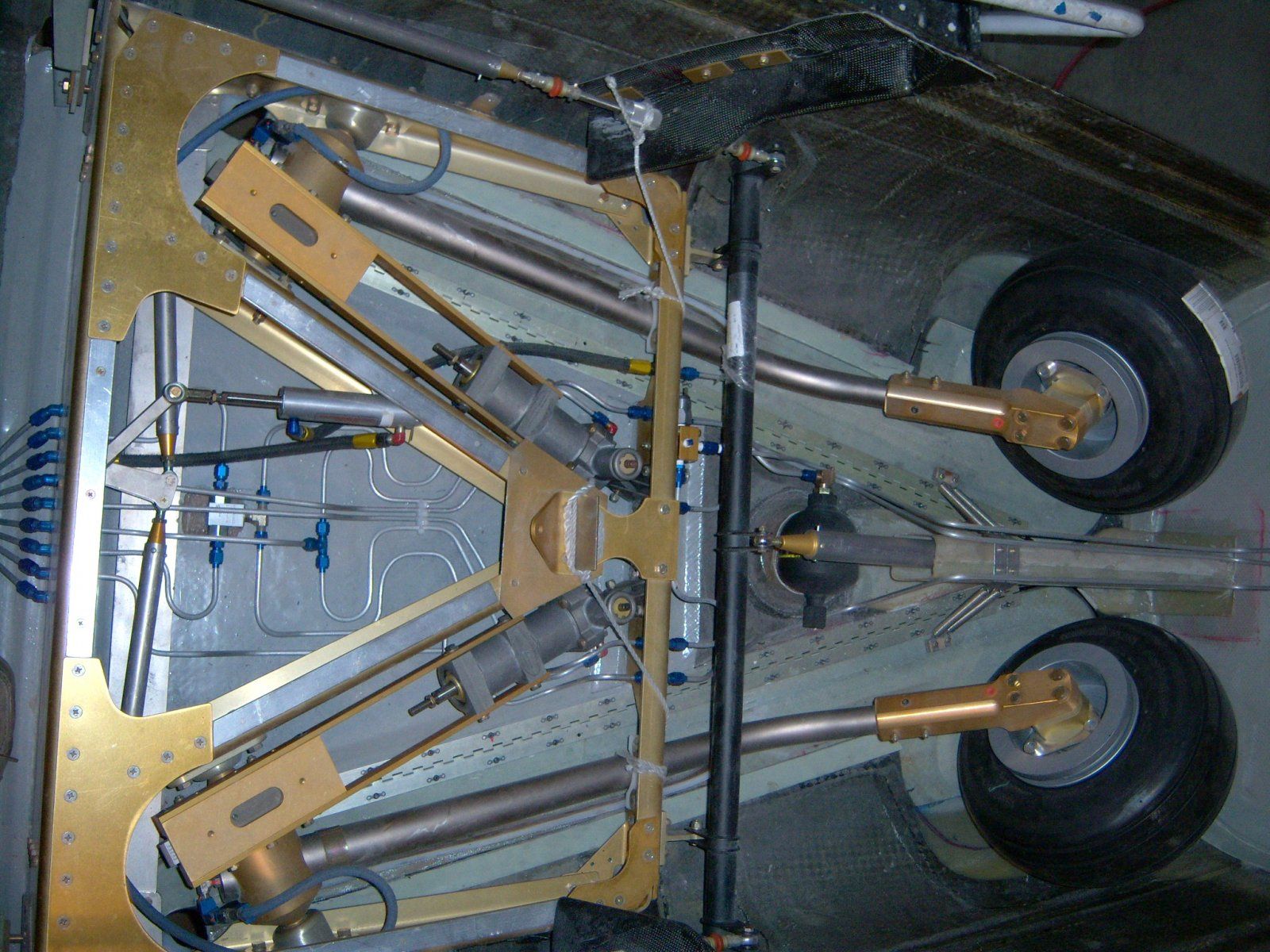

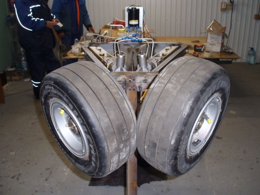

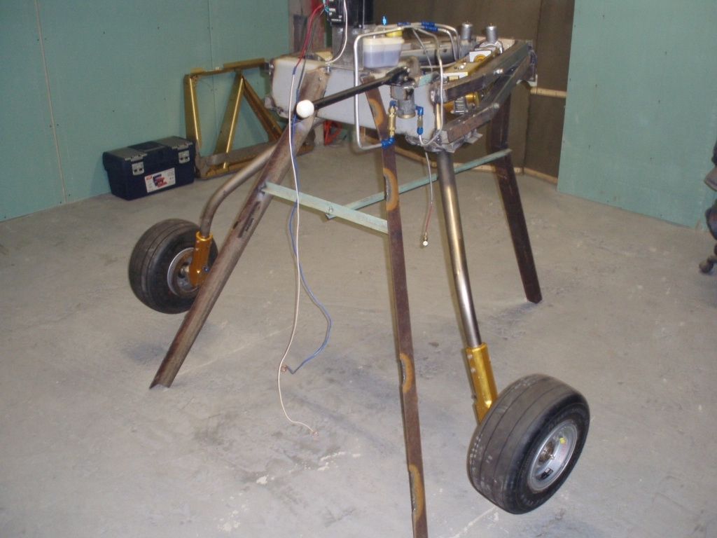

Начну с описания механизма уборки основных стоек шасси самолёта Лансэир 4 и почему мы его решили купить и адаптировать на наш PJ-II Dreamer:
Первое - Лансэир 4 имеет примерно такой-же взлётный вес как и наш самолёт(на 200 кг больше - 1500кг) и его ВПХ примерно одинаковы с нашим самолётом.
Второе - Лансэир 4 тоже пластиковый самолёт...
Третье - Конструктивно шасси нашего самолёта такое-же как на Лансэир 4, убирается в фюзеляж, а на нашем самолёте по другому и не сделать(из-за воздухозаборников).

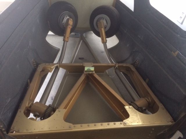

Так как пластиковый фюзеляж не сможет обеспечить нужную жёсткость для отдельных шасси, то весь механизм основного шасси установлен в дюралевый силовой каркас(дальше буду его называть его - "ящик". Так он примерно выглядит на самолёте м со стороны.
Сам ящик:
Malish
Волгоград

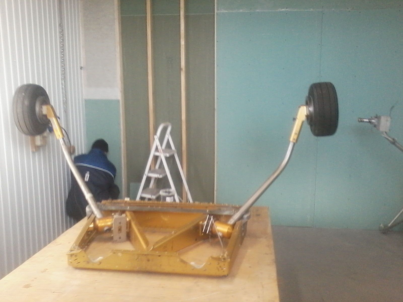

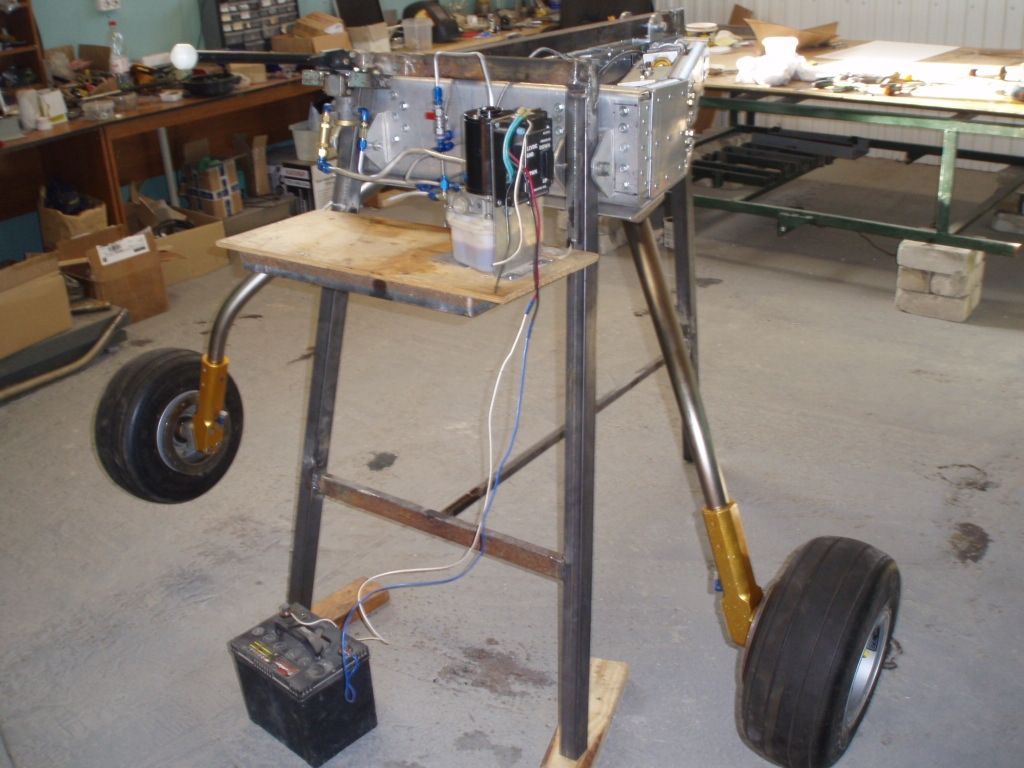

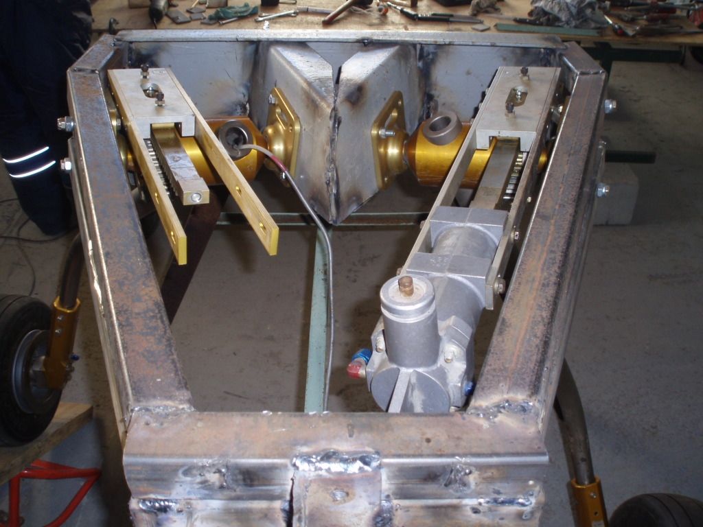

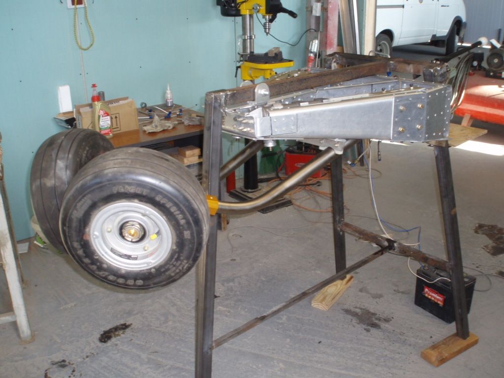

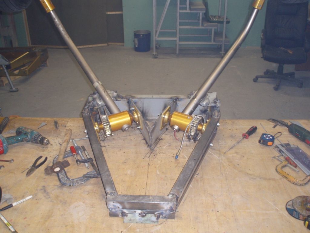

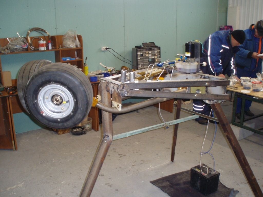

Одной из проблем было - переделать всю систему компоновки "ящика" - Лансэир 4 - четырёхместный самолёт и этот ящик стоит под задним диваном. Т.е. его ширина почти в 2 раза больше чем войдёт в фюзеляж нашего самолёта - тандем. Пришлось переделывать всю кинематику ящика, чтобы уменьшить его ширину почти в 2 раза, при этом сохранив ширину колеи выпущенного шасси. Сначала сварили из отходов стали, чтобы не пролететь по размерам не дорого было, если придётся переделывать.
Собрали и испытали "черновой" вариант - всё сработало, расчёты были верными...
