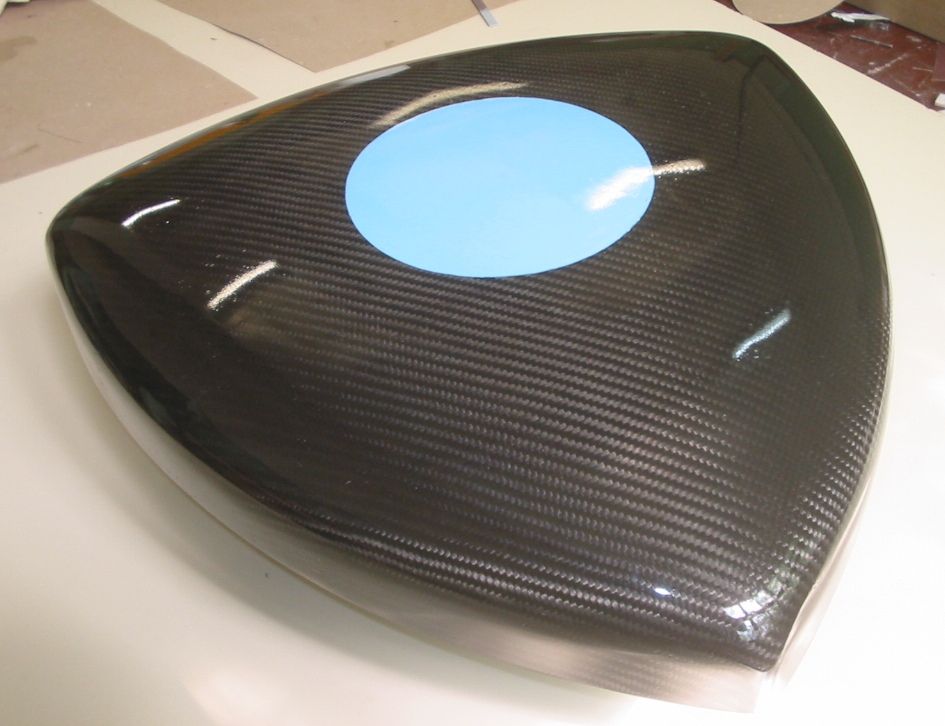

Опыты проводили в ЦАГИ... Например был покрыт угольный интерцептор Ту-204, которому я рисовал новую схему укладки 26 лет назад. Тогда же меня начали просвещать насчёт углепластика профессионально подготовленные люди. Если вам не довелось с такими общаться.-не беда, может это ещё и случится.🤓
Какие удары? Вам летать или бить?
Вы дельтакрылья в пакете на машине возили? Я возил.
Когти и зубы растут в вашем воспалённом воображеннии, а мне когда надо, беру углеткани, смолу, и делаю.:)

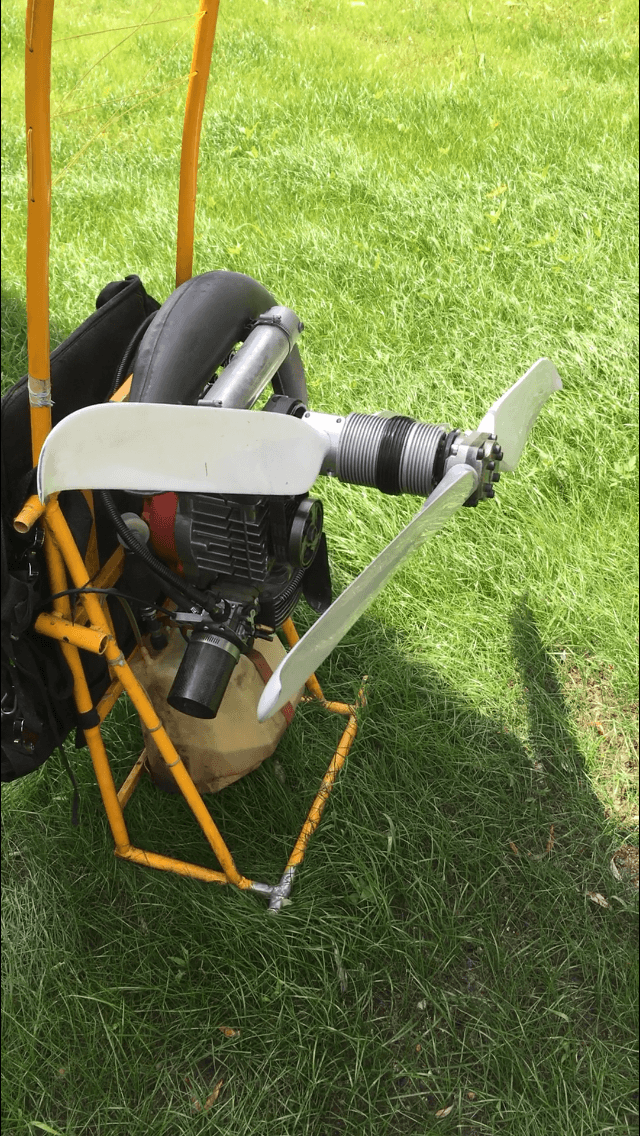

Костыль сзади превращает посадку в управляемую катастрофу, а вот ограждение винта ( хотя бы снизу) просто необходимо. Движок еле тянет. И для кого такой аппарат за такую цену. Новичок не потянет, опытный за такие деньги купит приличный спортивный аппарат.
Пару лет назад на "Дризме" писали, что во время ЧМ в Австралии карбоновые поперечины на двух аппаратах "расплавились."Ну в смысле, потеряли прочность из-за нагрева. Причина, не из того карбона сделали.

Если Вы действительно делаете, то глупости бы не писали. То что Вы там напроектировали (или не проектировали) 26 лет назад - деталь самолёта из углепластика с покрытием арамидом? Я сам профессионально подготовлен. Можете пообщаться со мной.
И дельтаплан в пакете возите аккуратней, Д16Т тоже повреждается.
Зря вы так. То, что вы об этом ничего не слышали и не знаете еще вовсе не значит, что это бред.
Товарищ КАА правильно написал. Проверялись всякие варианты, когда оказалось, что угольные детали после потери устойчивости снова восстанавливают свою первоначальную форму без заметных следов повреждения на них, но с потерей прочности. Если мне не изменяет память на углепластиковых мачтах такая проблема обнаружилась - при перегрузе мачта сламывалась, а потом снова выпрямлялась и заметить по мачте, что это произошло было невозможно. Мачту же после этого использовать уже нельзя было потому, что она потом сламывалась в этом же месте уже при очень малой нагрузке. Именно поэтому снаружи таких деталей стали класть слой стекла, как вы делаете, но не для красоты, а для индикации повреждения - стекло разрушается при таких случаях и по нему видно, что деталь теперь нельзя использовать.
Предел прочности стеклопластика и углепластика разный, поэтому, стекло, при достижении своих запредельных нагрузок (на растяжение они хуже в разы) сверху угля становится в мелкую сетку. Это не предположение - а опыт, а уголь прекрасно работает дальше. Так себе индикатор.
Уголь плохо работает на сжатие, поэтому, при проектировании трубчатых конструкций, необходимо это учитывать. А так же условия эксплуатации. Если расчётная позволяет 30х0,8 - а возить нужно в пакете, и это будет делать КАА, заложите 30х1,2. Разница с равнопрочной Д16Т будет колоссальная...

А че б ему нет летать, пилот худющий, все вместе от силы весит 100 кг( пилот, дельта, мотор)
Pisman
Mosquito с тем же самым Ракетом и сейчас продаются. Правда винт побольше. Я точно не помню но мне кажется порядка 1,4м
