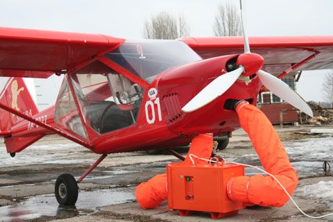

Для полетов зимой мы придумали вот таку штуку:
http://www.aeronautica.net.ua/products.php?product_id=4
Сделать ее просто - внутри теплоизолированного (фольгированным пенофолом) корпуса из крашеной порошком оцинковки установлен однофазный центробежный вентилятор Вентрекс с расходом ок. 1500 кубов при давлении 250-300 Па. К нему приклепали калорифер мощностью 2,2 Квт. Из автоматики - только термостат, поэтому при выключении сначала отрубаем калорифер, чтобы охладить, а потом уже сам вентилятор. Можно процедуру выключения упростить, если установить реле времени. Рукава сделали из гибких утепленных вохдуховодов на проволочной основе, применяемых в вентиляции. Чтобы защитить их от разрыва, пошили чехлы их палаточной ткани.
Все мероприятие заняло ок. 2 дней. (Надо, правда, сказать что у меня свое производство жестяных изделий). Штука оказалась действительно эффективной, в основном за счет рециркуляции, которая позволила снизить энергопотребление и сделать агрегат на 220В. Думали даже в серию его запустить, но при применении качественных комплектующих цена получается немаленькая. :(

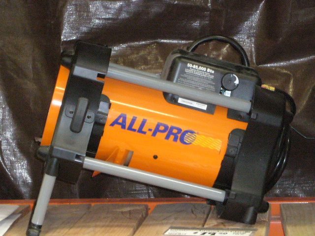

Вот тоже удобнай пушка. Работает на керосине, подключается к электрической сети.

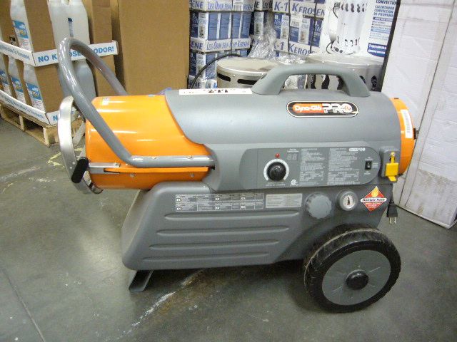

А эта работает на пропане. И ее тоже нужно подключать к сети..

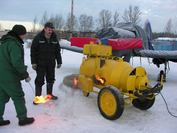

Ха! Еще в стародавние времена некоторые туристы-отморозки палатки грели одеванием жестяной трубы на вот такой секретный продукт:
Труба подсовывалась (подкапывалась при необходимости) под палаткой и выходила, ессно, другим концом на улицу. Но курганский отопитель, помянутый выше, разумнее - температура выхода у него устойчивая 90-95 градусов, питание м.б. при необходимости даже от бортового аккумулятора или от авто.
