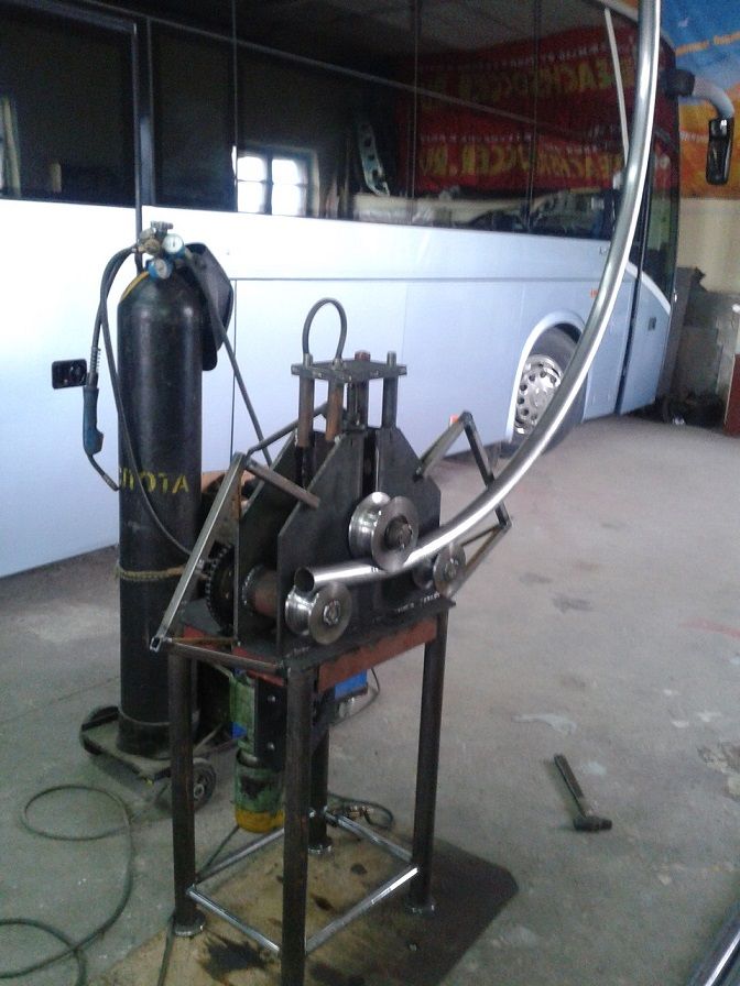

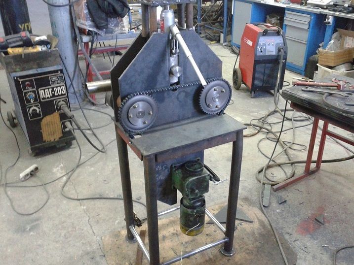

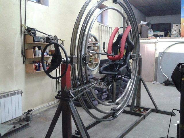

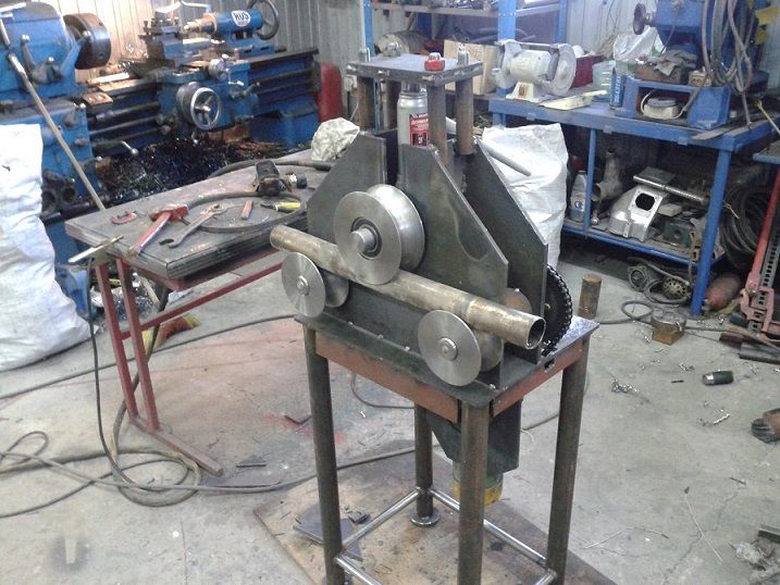

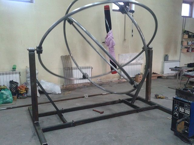

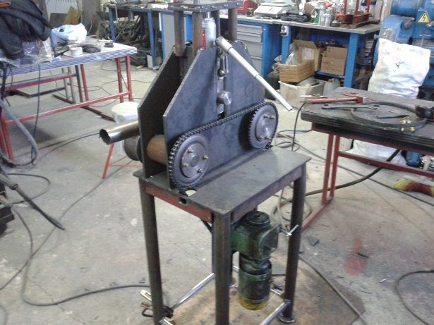

Добрый вечер! Хочу вам представить свой маленький крайний проект Аттракцион гироскоп - кстати как оказалось это было на западе еще 2008-2009г. бум!!! в России не кто и не делает и не производит! Увидел на ютубе и напросился изготовить тут одному уважаемому товарищу у которого свой аэродром! Делать пришлось с нуля начинал с оснастки ,вальцов для прокатки трубы! Ну вообщем я сейчас выложу все фотки ,если кому интересно! Может кому надо на аэродром или еще куда ,в принципе это готовый бизнес ,скажем если поставить на автоприцеп ,вернее колёсики приделать ,ну там на праздники всякие ,день города ,день молодёжи можно капусту рубить! Если кого серьезно заинтересовало ,могу изготовить совсем по демократичной цене мой тел9297983121! По покатушкам - Ощущения скажу вам не передаваемые примерно напоминает если на пилотажном самолёте делать абракадабру! Для тренировки вестибулярного аппарата сам-то! Не зря америкосы ее не то что придумали скорее применили для тренировки своих космонавтов. Что то напоминает движение в невесомости! Делалось все вот так! 1фото вальцы!
