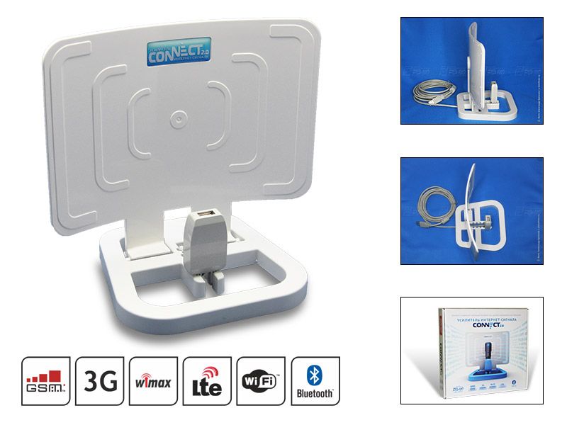

Приобрёл тут по случаю антенну для 3G модема.
Вот такую http://remo-zavod.ru/katalog/katalog-produkcii/antenny-dlja-svjazi/gsm-900-1800/connect-20
Покупкой доволен, поэтому делюсь информацией.
Цена вопроса 1290р. в офисе МТС в СПб.
В процессе подключения выяснились нюансы которые могут свести на нет пользу от данного девайса.
[highlight]Почитайте мой опыт и не наступайте на грабли.
[/highlight]
До этой покупки у меня модем был выведен на чердак дачи с помощью 2х кабелей USB каждый по 3 метра длиной = 6м.
Потому что на первом этаже при включении модема прямо в компьютер сигнал был очень слабый.
Тестовая проверка показала, что скорость из за 6-ти метрового кабеля не упала, однако чёрточек стало больше.
При подключении этой антенны общая длина кабеля получилась 9 метров, что дало возможность поднять модем с антенной под самый конёк дома.
Сигнал судя по количеству чёрточек стал максимальным, однако скорость интернета упала до 2G
Подключение антенны прямо к компу на первом этаже дома тоже дало лишь 3 чёрточки в сети 2G
При принудительном переключении модема на сеть 3G интернет вообще не работал
Хотя я пробовал установить антенну с модемом под потолок на 1м этаже деревянного дома.
Эксперимент с перемещением компьютера на чердак дома показал, что без удлиняющих кабелей модем+антенна (это 3м кабеля) дают скорость 1,5 Мегабит в сек.
Отличный результат!
Но сидеть на чердаке при пользовании инетом мне не хотелось.
В результате поиска вариантов я пришёл к такому компромиссу - общая длина кабеля осталась 6м (удалил одно звено), а максимальная скорость стала 0,75 Мегабит в сек.
Этой скорости вполне достаточно например для просмотра роликов на ютюбе.
Зато комп стоит в комнате на 1м этаже.
И ещё - не поленитесь поискать удачное место для антенны с модемом, буквально 0,5 - 1 метр туда сюда могут в корне изменить качество приёма.
Ну и само собой надо направить антенну на ближайшую соту (базовую станцию).
