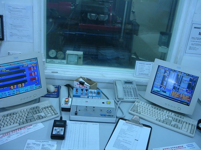

:IMHO По расходу топлива тоже не соглашусь, потому что мы тоже эксплуатируем  самолёты Jabiru с двигателями 3300 и 2200. И расход топлива мы получили именно такой, который указан в спецификации. По мощности  не знаю чем Вы замеряли ее, но когда я был в Австралии на стажировке там мощность можно было увидеть на компьютере. Конечно эти показатели в «тепличных» условиях.  Факторов очень много влияющие на показатели мощности погода , воздушный винт , бензин, пилот ;D, и т.д.
