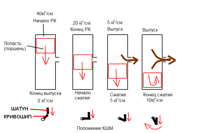

JohnDoe, ну глянь самый первый пост - где там шатун? Нет его , как и картера. Он снаружи. Всё КШМ снаружи. Есть только лопасти поршня, которые с обоих сторон работают. Вы разберитесь сначала, а потом можно и посмотреть....
А разберетесь = поймете - это прекрасные мысли, которые надо реализовать в металле! Может немного изменить, доработать, но ЭТО надо делать!
Но эта идея много проще и возможно эффективнее может реализована на базе двухцилиндрового двухтактника -  типа ЯВА-638 , СОГЛАСЕН??    :-?
Бриг
Я не строю, я только мечтаю.
Нет, не согласен.
Мне каждому индивидуально разжевывать? Или Вам просто почитать пару моих постов в начале темы?
Почитайте, а что не совсем понятно = спрашивайте.
компрессор, предварительно всасывающий двойную порцию смеси и впихивающий её в рабочую камеру\\\\Почитайте, а что не совсем понятно = спрашивайте
Обрати внимание на свои слова из первого поста и посмотри куда денется двойная порция смеси,а денется она в выхлопную трубу почти на половину  и ничего с этим не поделаешь!     :-?
Давай более прогрессивное решение,пошевели своё серое вещество!!!  :)
Бриг
Во первых не смеси, а воздуха, во вторых при малых оборотах = да, половина воздуха отжимается в выхлопную трубу, при нарастании оборотов = всё меньше и меньше уходит в выхлопную(не успевает, воздух имеет свойство сжиматься). Именно ЭТО нам и надо: полное наполнение КС окислителем в режиме больших оборотов мотора. Причем, в отличии от отдельно стоящего компрессора с кучей своих железяк, здесь автоматически происходит полное наполнение воздухом КС в любых режимах.
Это плохо? да нет, это = здОрово! А топливо в моем проекте впрыскивается отдельно(скока надо в данный момент).
"Давай более прогрессивное решение" - извини, я не "давалка". Может ты дашь? Нет, я могу и "дать" ... Вот только никто как то на это и не реагирует. То есть - не берет!  ;D Я просто предлагаю: смотрите, думайте, авось кому то и пригодиться(пока халява). А если кто то попробует и воплотить - буду только рад посмотреть = какие практичные результаты.
Какой "первый пост"?! Я коментировал Ваш рисунок и сообщения #97(см. поправленный рисунок). И вообще-то суть не в названиях. Читайте мой комент внимателнее, плиз.
  • 17,5 КБ Просмотры: 215
Бриг
Джон, я Вас потому и послал на первую страницу, где нарисована конструкция моего лопастного именно двойного действия. Мы просто непонимаем друг друга: я о своем, а Вы про классические поршня и цилиндры. А чтобы "вьехать" в мой мысленный процесс, я и напоминаю: смотрите именно мою конструкцию.  Извините....но когда много информации, надо как то определиться = о чем идет речь!

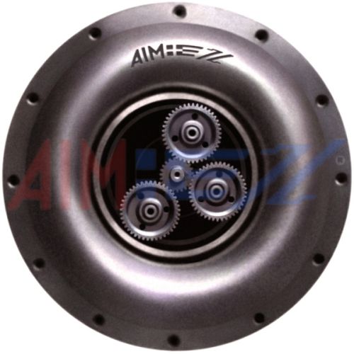

Новое предложение для поршневого роторный двигатель:
THE DOT project
a New Proposal for a Piston Rotary Engine
(3-Stroke & 3-Piston Rotary Engine):
http://www.synison.gr/threee-chidot-absolute-motion.htm
привет из Спарты!
THE DOT project
a New Proposal for a Piston Rotary Engine (3-Stroke & 3-Piston Rotary Engine): http://www.synison.gr/threee-chidot-absolute-motion.htm
привет из Спарты!
только у меня НЕ открывается суть проекта по указанной ссылке? или есть товарищи по проблеме?
L270767
Там есть: "нет плагина ознакомиться", в нем "сохранить содержимое" и скачать видеофайл.
Роторный, трехпоршневой, по 90 градусов на поршень.
