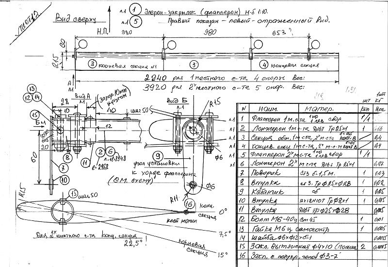

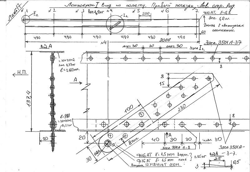

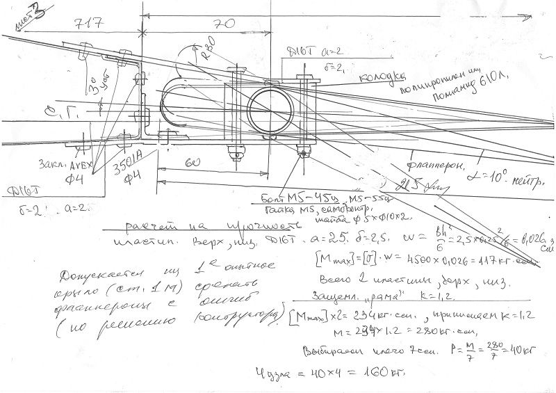

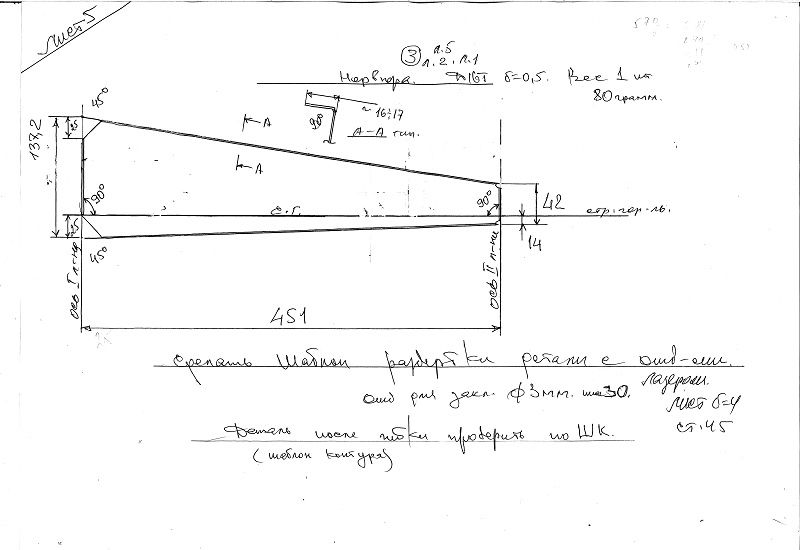

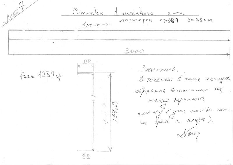

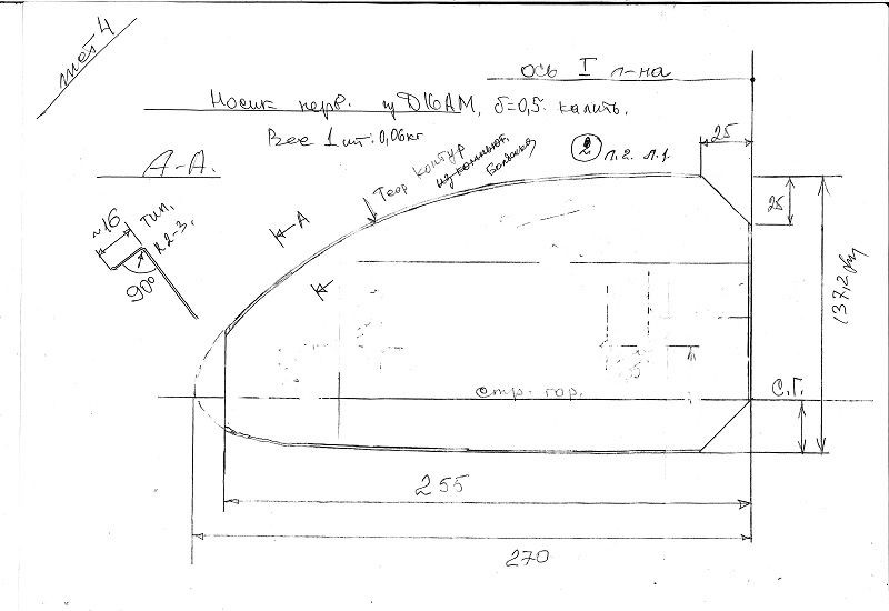

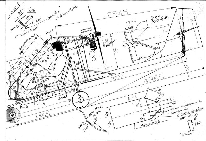

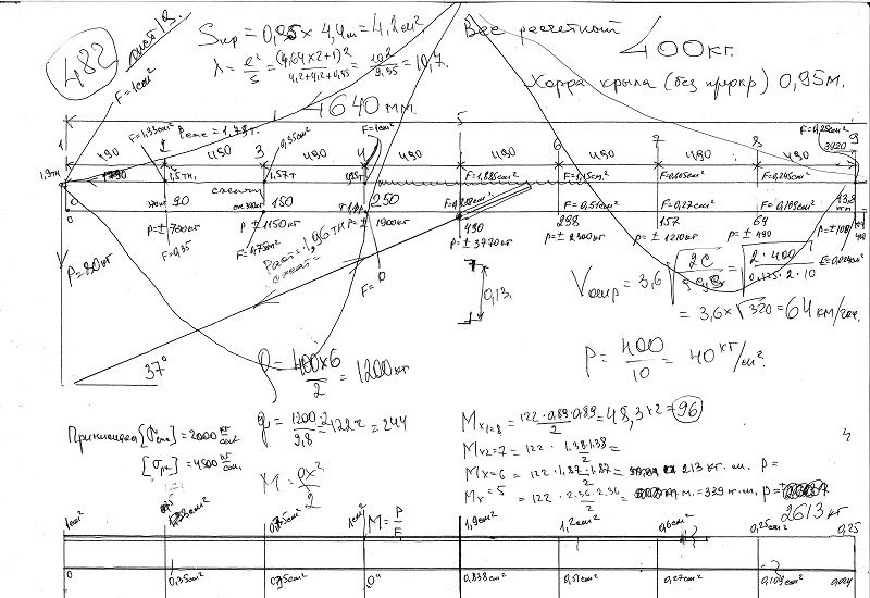

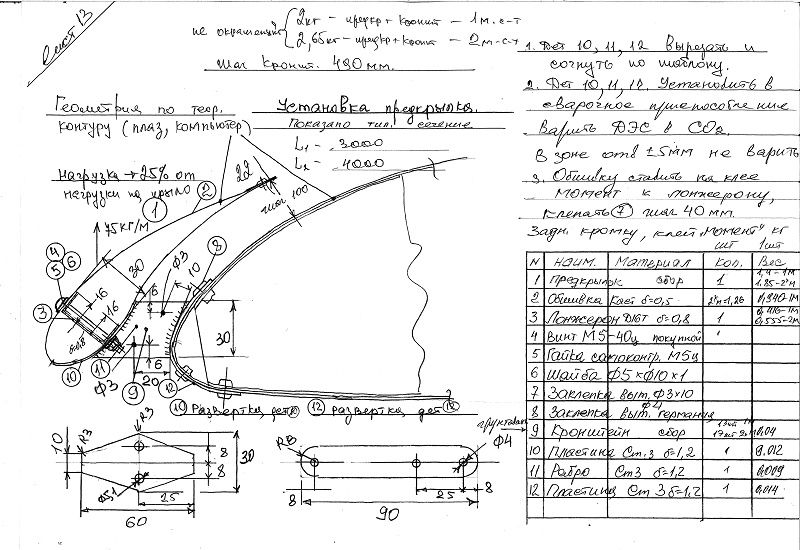

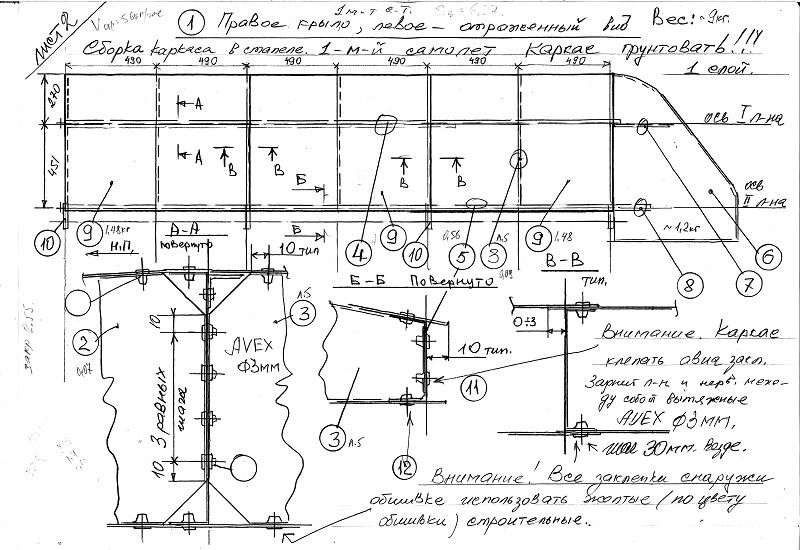

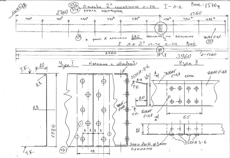

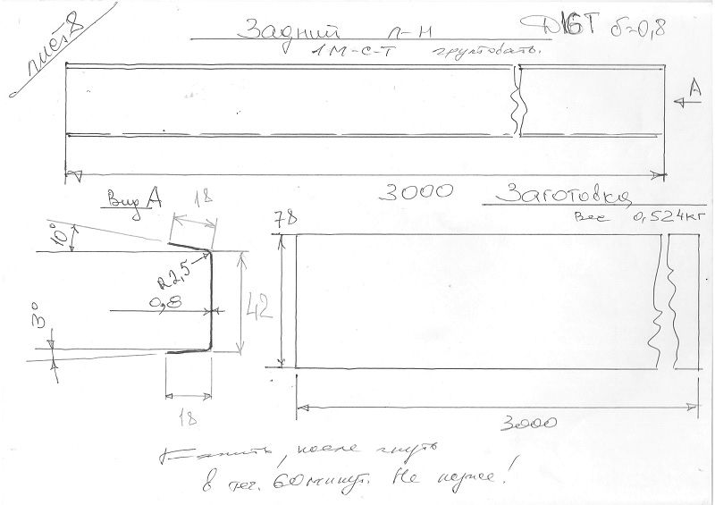

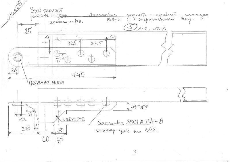

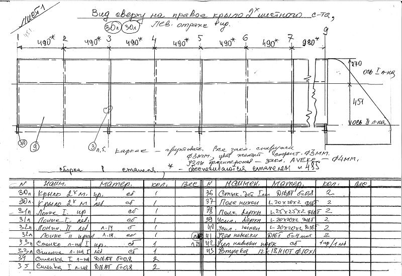

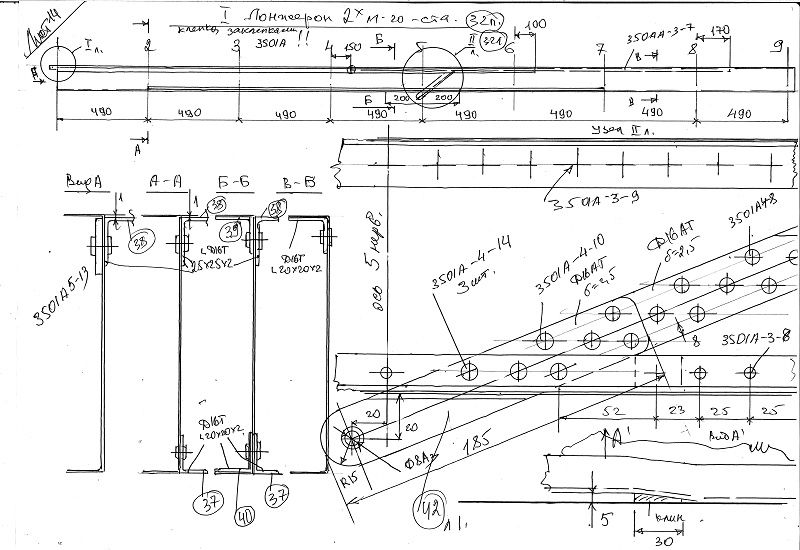

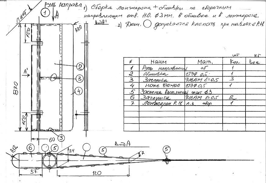

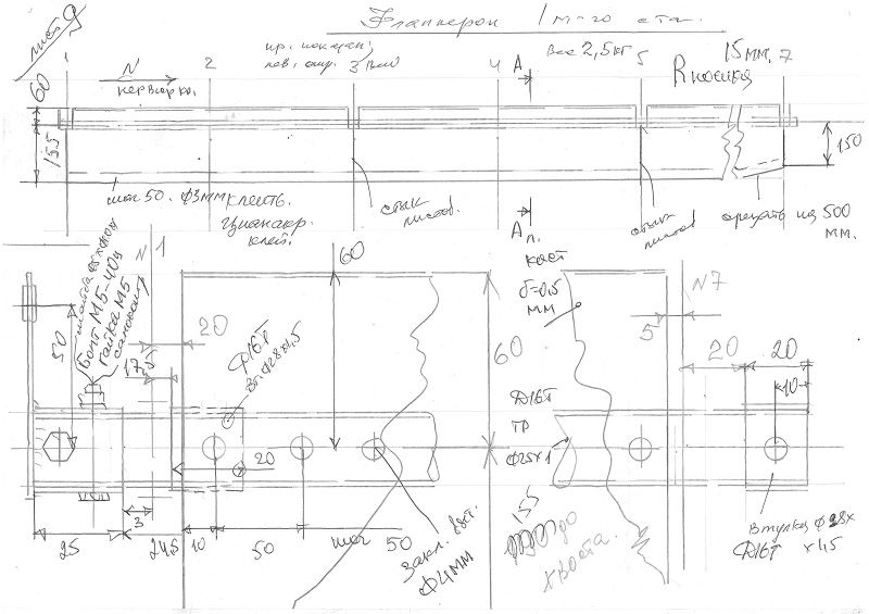

Дорогие друзья, выкладываю для всех желающих чертежи самолета Юниор.
Имеются различные варианты установки двигателя и количества мест
104,4 КБ Просмотры: 1.134
102,8 КБ Просмотры: 1.277
105,9 КБ Просмотры: 1.341
