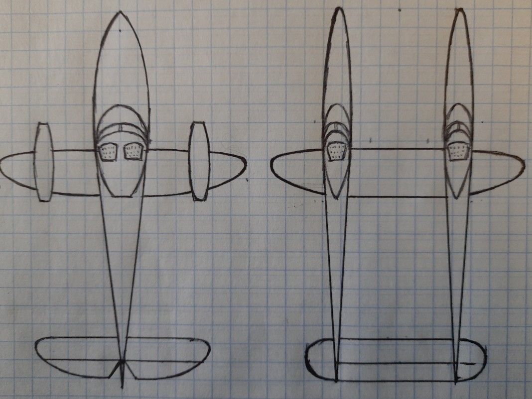

Смысл продолжения серьёзного разговора увижу только после того, как будет выложена хоть какая-то масштабная картинка предлагаемой операции "расчленения" лодки с элементарными расчётами на уровне школьной геометрии.
До тех пор считаю затею пустой хотелкой типа маниловского моста через пруд.
Уже выкладывал прямо в этой теме, аж два раза. Повторить не проблема.

Посчитать количество клеточек?
Посчитайте увеличение площади поверхностей фюзеляжей, С учётом того, чтобы вписать человечков в фонари поплавков. Поймете что будет с Сх и массой
Про прочие вопросы компоновки, обеспечения прочности и жесткости конструкции при двух фюзеляжах можно будет говорить когда появится конструктивно- силовая схема (КСС).

Самое ценное для меня было о влиянии на поперечную центровку разницы в массе пилотов сидящих рядом в одной центральной кабине. Очевидно проблема серьёзней, чем мне казалось изначально.
Алексу_520 ещё раз благодарность!
Остальные гипотезы из разряда "может быть" пытаюсь спокойно обсуждать с зашедшими на огонёк.

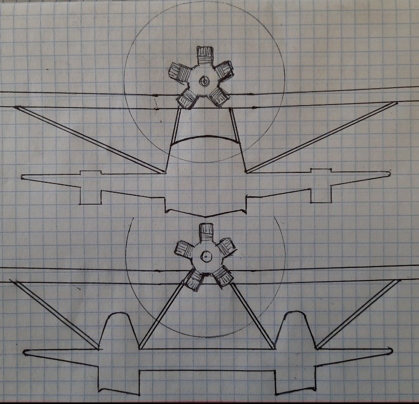

Но, согласитесь, поплавок и фюзеляж "несколько" отличаются и по массе, и по габаритам, и количеством затраченных материалов, и по трудозатратам. А выигрыш в чём?
Ну, а конкретнее?
Выигрыш в том, что поплавковый имеет три корпуса, а этот аппарат только два. Не забываем, что поплавки они прочнее фюзеляжа.

С чего бы такое утверждение? Прочность и того и другого должна быть достаточной, полагаю. А корпус летающей лодки один :unsure: держит все нагрузки, считайте его хоть поплавком, хоть фюзеляжем.
Поправки прочнее фюзеляжа потому, что фюзеляж не хлопает по гораздо более твёрдой воде.
Сравнивали же классический самоль на двух поплавках, который проигрывает этому катамарану и по материалам и по труду.
