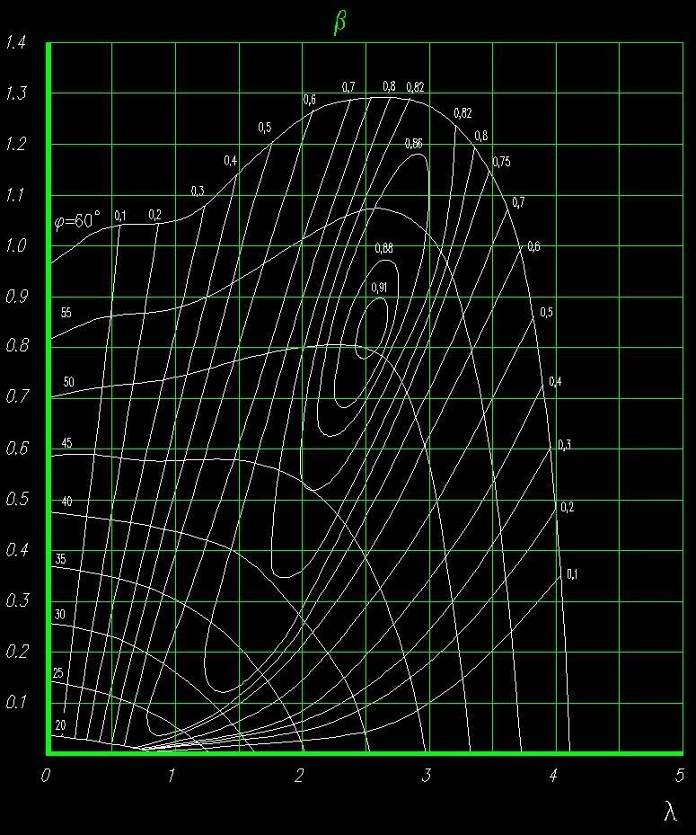

Если взять диаграмму на стр 193 "Самолет своими ногами", получим:
Для 50 л.с, 1800 обороты, шаг 0.1, тяга около 205 кг, два винта 405, один винт 100 л.с., обороты 1800, тяга около 305, разница в 100 кг должна радовать если бы не несколько, но. Вопервых данная диаграмма дана для ограниченного диапазона проектных параметров. Если исследования проводить для серии винтов по уникальной экспериментальной диаграмме, то данные могут быть совсем другими. К сожалению на этих диаграмма как правило отсутствуют значения коэффициентов тяги, в зависимости от поступи. Поэтому сравнение проведем через зависимость кпд, ометаемую площадь и мощность. Типа мы ускорили массу воздуха со скорости V1 до скорости V2, затратив соответственно 50 и 100 л.с.

Да вот результаты: для скорости в 1 м/с. Диаграмма винта

Пусть кпд у винтов едентичное, и равно максимуму!, тогда получаем потребные диаметры винтов: по формуле>
Результат составит:
lambda      2,5
betta      0,85
D1      47,7183387
D2      67,48392176
D1/D2      1,414213562

Собственно я с этого и начинал.больший диаметр соответствует 100 л.с., меньший 50. КПД у них едентичный, поэтому тяга должна быть едентичная.
Рассматривать 2 изолированных винта в данной схеме не совсем корректно, поскольку первый взаимодействует со свободным воздухом, а второй с возмущенным.
2 винта только тогда будут давать двойную тягу, когда находятся рядом на крыле и оба взаимодействуют с не возмущенным потоком.
