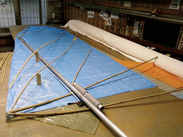

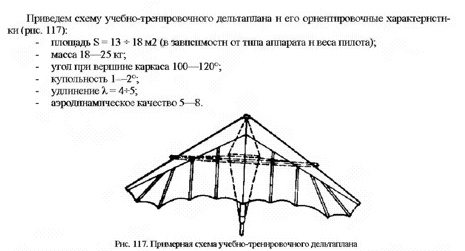

Книга "Учись летать на дельтаплане." Авторы:Жеглов В. А., Рыбкин В. Б., Мацепуро О. В. Я не в курсе подробностей о перегрузках, но вполне возможно сделать. Прикинул на картинке, насчитал метров 20 трубок, это 10кг, остальное ткань, тросы, латы и крепёж. Ой не знаю откуда 30кг, вероятно латы тяжёлые. В подробностях может появиться лишний вес, но чтоб настолько, уж лучше на тех самых тросиках, аэродинамика на маленьких скоростях не сильно пострадает. И к тому-же без тросов никуда, будут чуть длиннее, ничего страшного :IMHO.

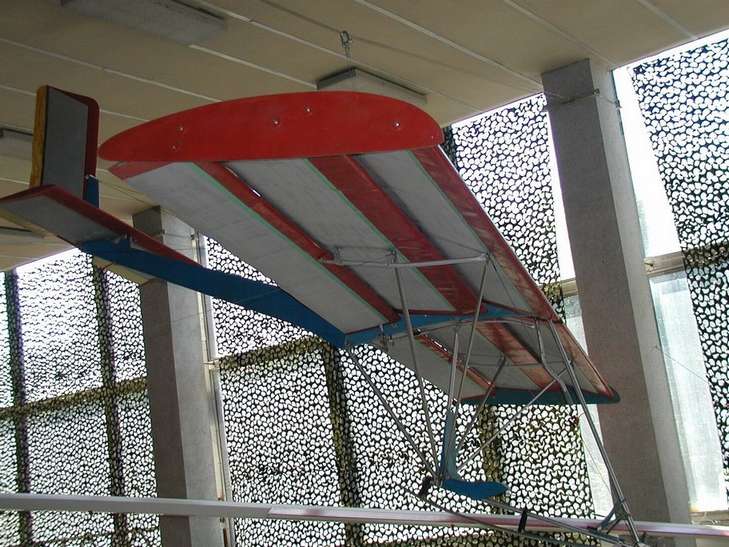

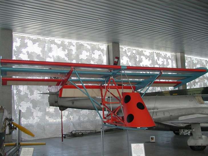

Потери будут от схемы БИ. Я думаю можно делать схематичный фюзель с обтекателем кабины пилота, но крыло максимально возможно чистым с лобиком и хорошим профилем. Ближе скажем к ЛАК-16. Элероны не выносные, как у БРО-11 а вписаные в профиль крыла . Хорошее крыло, гарант аэр.качества даже при плоской ферме фюзеляжа из труб. Размах 9-12м, хорда 1,1-1,3м. Подкосы.
Если уж дакрон (это требует хорошей машинки с строчкой зиг для тяжелых тканей), то обязательно карман в лобике для жёсткого элемента, сохраняющий обводы профиля до 25-30% САХ. Приблизительно, как у Птенца-2.

Вес нормальной одноместной дельты 15...25кг

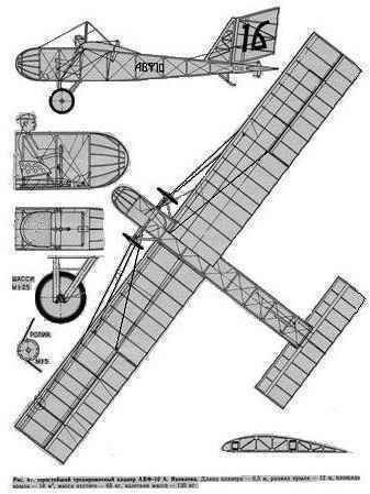

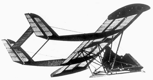

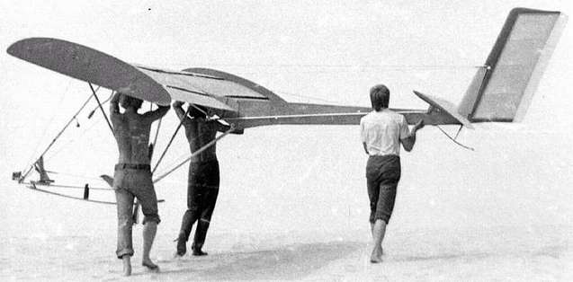

такой вот гигант весил всего  65кг
У тебя на аватаре аппаратик 55 кг, практисски весь деревянный. У кого есть возможность с деревом работать, бальсу достать, тот, наверно, может попытаться и переплюнуть ULF. У кого есть доступ к тонкостенным трубам и металлообработке может изготовить что-то легче Goat. Как альтернатива Брошке, наверно, не подойдет ни тот ни другой - кто же их в ЮПШ делать будет? А тот у кого есть возможность хотя бы повторить эти аппараты наверняка не нуждается в первоначальном обучении, скорее для удовольствия полетать, а учиться и ломать учась лучше чужое и подешевле.
