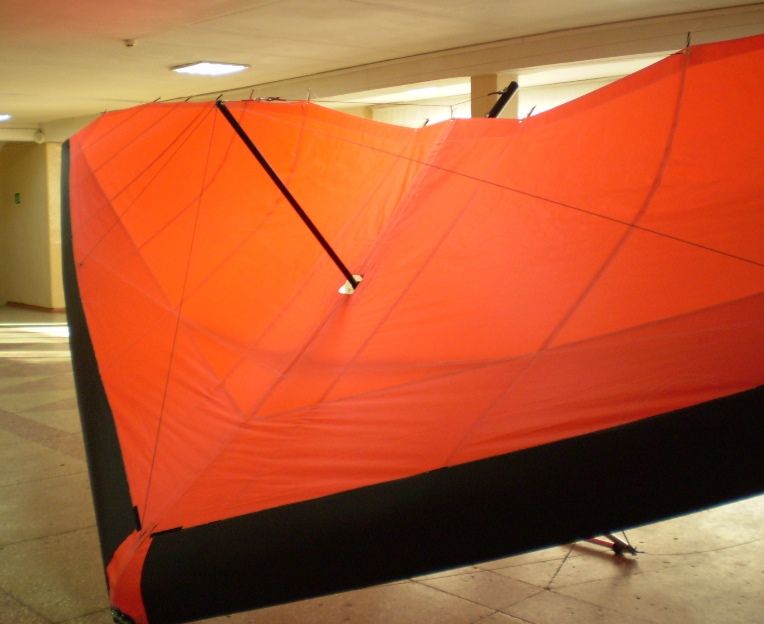

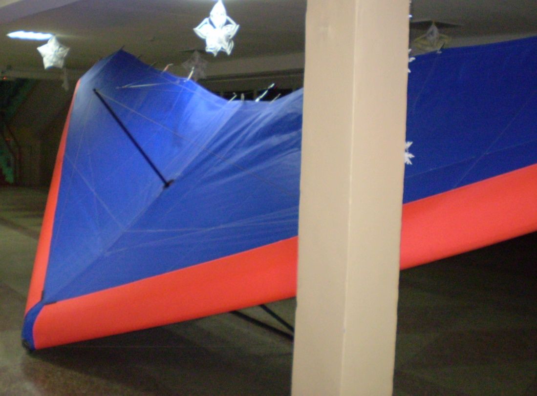

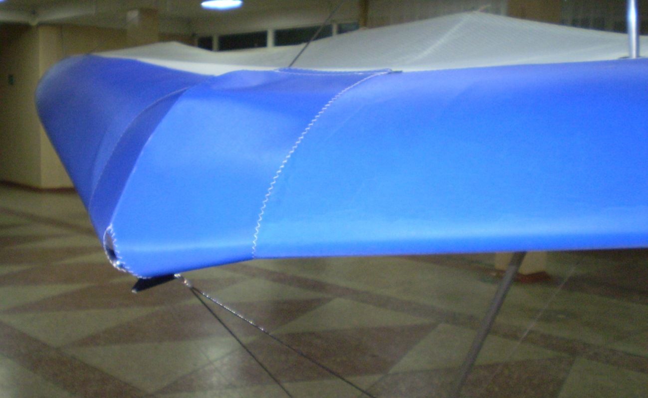

Пятидесятое крыло «Атлас-Т» собранное нами с 2014 года ушло заказчику!
Крыло создавалось для легких телег с грузоподъемностью под крылом 160кг.
По отзывам наших испытателей и заказчиков ведет себя не хуже Фоксов.
Диапазон скоростей от 40 до 75км/ч.

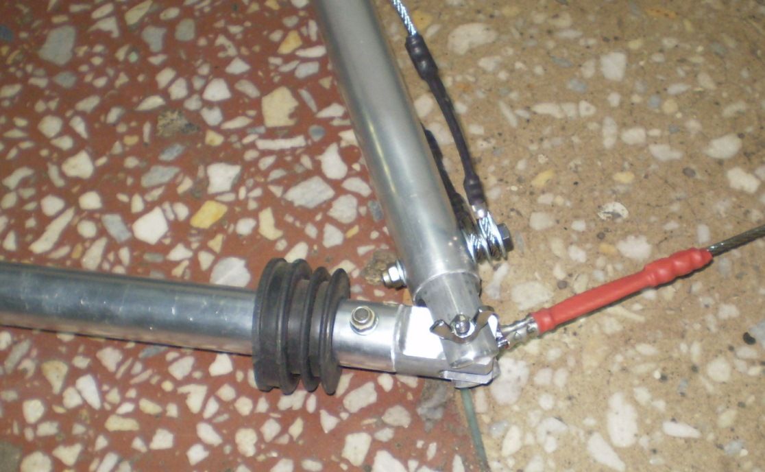

Простой и неубиваемый каркас из труб Д-16Т с толщиной стенки 1,5мм.
Имеет один разъем боковых труб – отстегиваем только концевые трубы при укладке.
Сортамент труб 42, 45 ,48мм. Все тросы из нержавейки, боковые диаметром 4мм, прочие 3мм.
Укладывается я в пакет длиной 3,6 метра( минимальный) и 5,8м. Вес крыла 29кг.

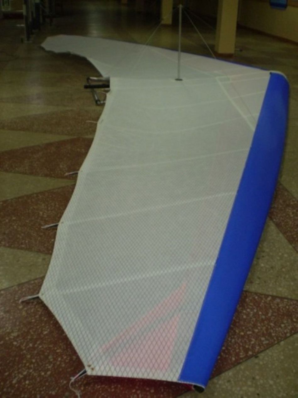

Парус шьется из немецкого дакрона Полиант ( Color 170MT ),
на фото юбиляра – верхняя часть паруса из ламината и дакрона , нижняя обшивка -30%- из нейлоновых тканей.
Цена 98-105 тыс. рублей в зависимости от используемых тканей.

"Троса из нержавейки"
А трубы анодировать не пробовали?
EV

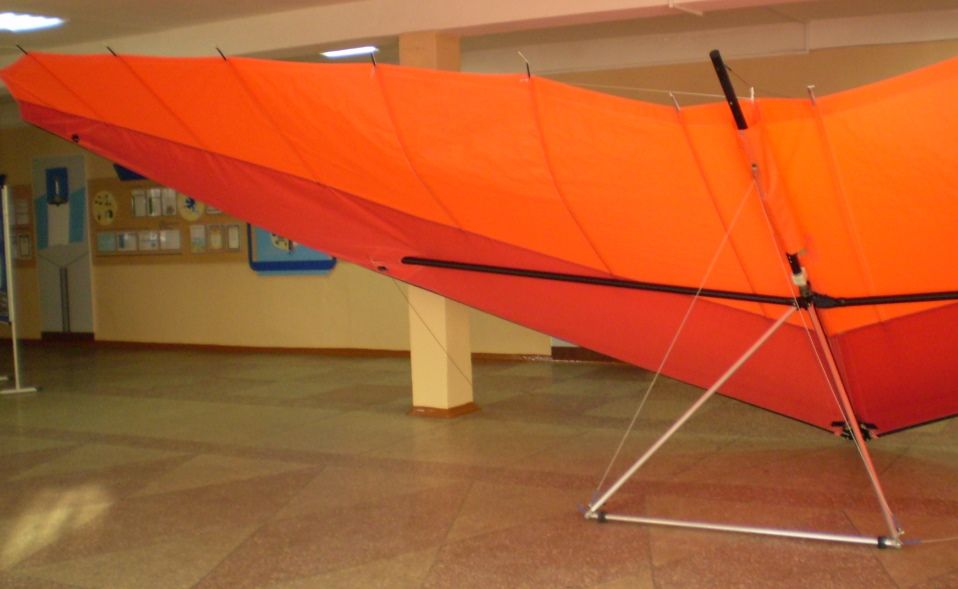

=плечи тапеции ? =на вид тонковатые !
Ну, если труба стоек 32х2,5 для вас тонковата?! На фото стойки из АД-31Т1, у них и так покрытие и поверхность приличные.
Длина стоек по осям 1570мм. Длина грифа 1440 ( по осям).
Анодировать пробовали, была партия, но уж больно заморочно по срокам, к тому же, малые партии обходятся дорого, большие не могу осилить.
Потому в основном силовой каркас труб -порошковая окраска.

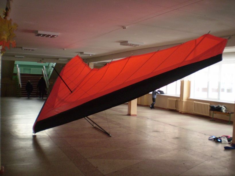

Ниже фото крыла под номером 48 .

=зато стенка толстая...
По прочности такая труба в два раза уступает Д16Т. Надеюсь боковые и поперечина из Д16Т?
Порошковой красил. Результат не стабильный, первый раз нормально покрасили, другой раз , пока до гаража вёз начала отслаиваться. Да и веса прибавляет минимум кило на каркас.
А чё лобик так морщит ? Нижнюю явно перетянули.

Стойки трапеции из трубы 30х2,5. Выше - неточность. То, что АД-31 менее прочен знаем. На стойках это проходит.
Весть прочий каркас из Труб Д-16Т.
Килевая из труб 45х1,5 и 48х1,5 с бужами , где надо.
Смотря как красить и у кого. Если исполнитель соблюдает технологию ( тщательно обезжиривает в несколько этапов), а не просто распыляет краску на то, что вы привезли, то отслоение невозможно. Более того, отодрать такую краску очень непросто.
