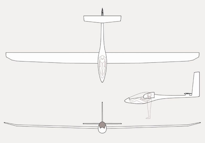

Идея старта с ног с планером на плечах-сомнительная. Термичная погода имеет неприятные сюрпризы. в виде внезапных значительных порывов ветра, которые легко могут перевернуть ожидающий взлёта на ногах пилота планер. С парапланом это ещё легко переждать. Поэтому, стартовать лучше с колеса на буксире. Наличие колёсного шасси значительно расширит территорию применения.
При 20 м/с и на планере летать никто не будет.
В какую "Более ветреную"? В 1988 году я видел как один чувак летал на дельтаплане в 20 м/с. Знаю чувака, который сейчас летает в 15 м/с. Минимум погоды зависит от уровня подготовки пилота. Какой смысл летать в более сильный ветер, при 15 м/с термики уже сильно рваные.
Ну если вы летали на дельте, то знаете, что начиная со скорости крыла относительно воздуха 4-6 м сек, дельта уже держит сама себя( на планере будет тоже самое-никакой вес уже не давит на пилота, никакой беготни с "мешком цеманта" нет-это тем кто переживает из за колен), и с этого момента до отрыва (пока пилот не "сел" массой на нее) дельта не управляема, а все попытки управлять силой рук бесполезны и любой порывчик отправит вас с креном на землю, и уж как сильно шмякнитесь, одному богу известно. И надо бежать и уметь постепенно загружать собой дельту. Вот вам и первый косяк дельты на взлете. На планере этого нет, как только крыло планера легло на ветер(4-6 м/сек) все полностью аэродинамически управляемо

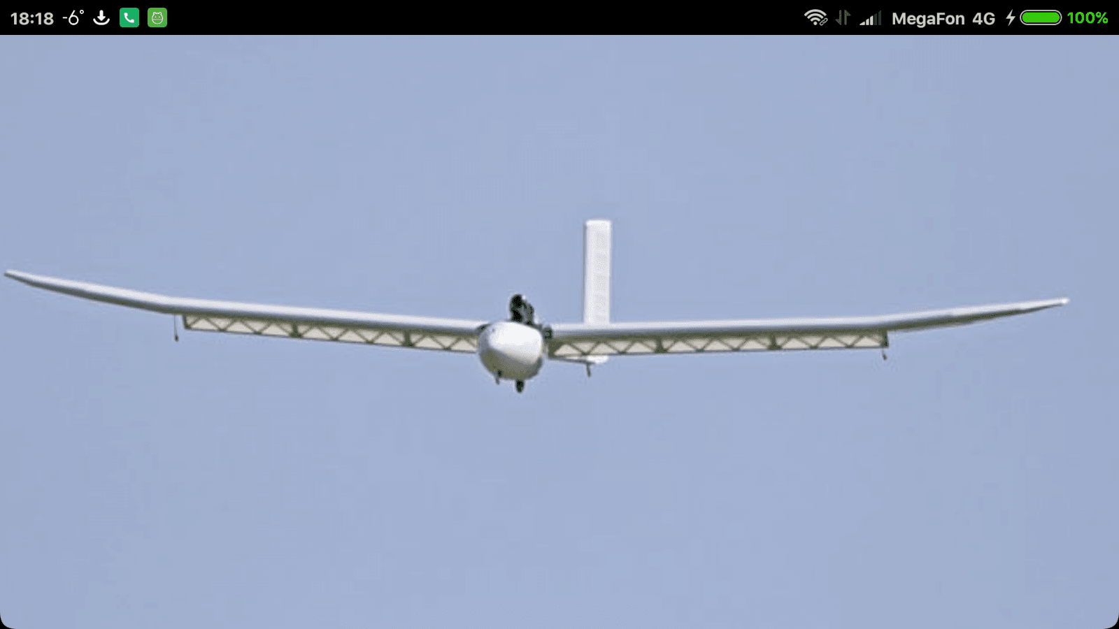

Планер конечно другой, но обратите внимание на силу ветра по деревьям на 1 мин -30 сек

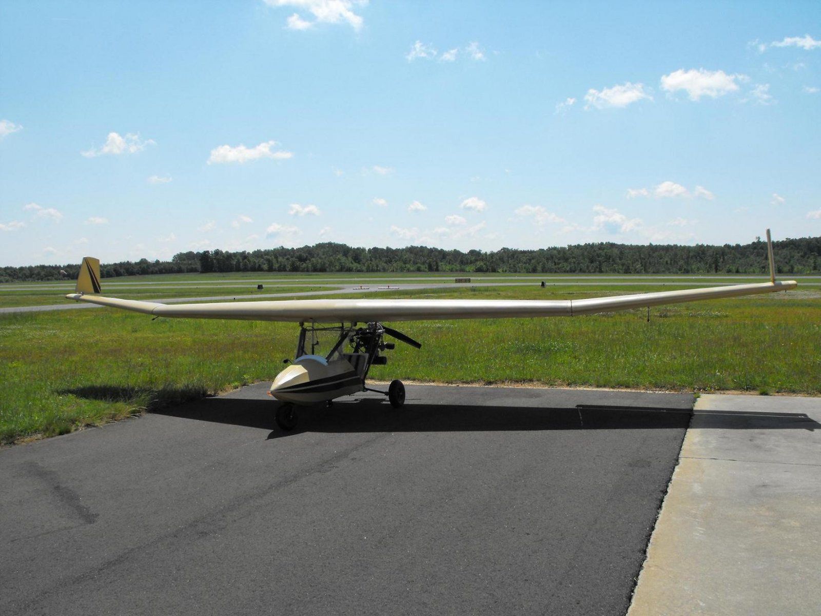

Правила в этой области со временем меняются. Был у меня интересный аппарат - Mitchell Wing B-10. Так вот, он изначально был построен для соревнований по дельтапланеризму и был, естественно, сделан для взлета с ног. Это был один из первых дельтиков с жестким крылом (начало 70-х). Если мне не изменяет память, то после двух чемпионатов, когда стало понятно, что такие аппараты не оставляют шансов на выигрыш другим участникам, выступающих на обычных дельтапланах, правила классификации были изменены и такая техника была выделена в другой класс. После этого этому аппарату присобачили тележку с колесами и двигателем и с ног на нем больше никто не летал.
