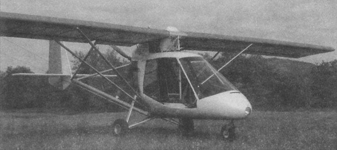

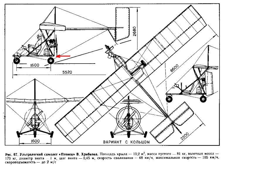

Начал от безделья для себя разбирать конструкцию ультралайта Птенец (самого первого) И вот в чем вопрос. Никак не пойму где проходит вал управления от ручки к качалке управления по крену (на фото сзади под движком) неужели в нижнем пилоне. Если да, то как же выполнен крепеж остальных элементов к этому пилону? Какие есть мысли?
