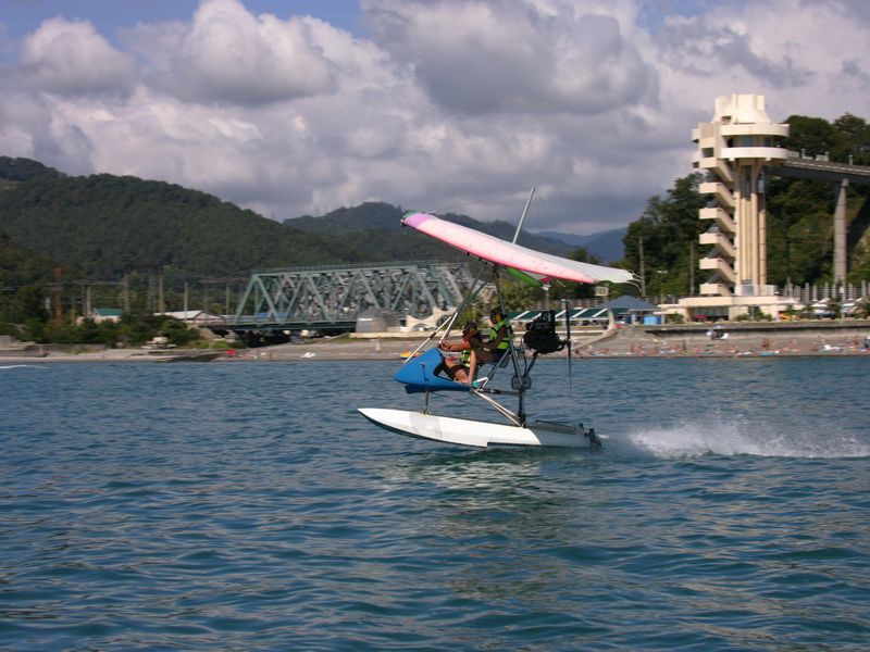

...прокатил меня Толян Васильич тогда на Джонатане над Туапсинской бухтой !!! :eek: :eek: :eek: ...смотри говорит за приборами ,а я типа рулить буду !!!!
колбасило на взлёте так ,что не то что показаний не видел   :-/ сколько приборов всего не запомнил  ;D

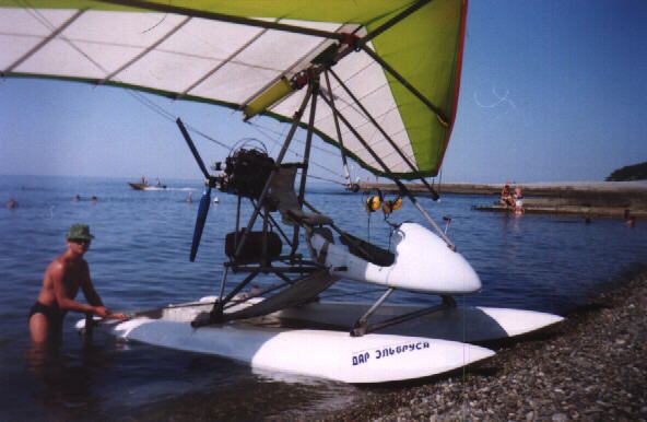

на фото выше ... на поплавках написано ДАР ЭЛЬБРУСА ...спросил почему так расположена тряпка (под большим углом) будет же сопротивлятся со страшной силой
и вопрос ...сколько всё таки реальных часов налетали ? примерно... за год
(я не из налоговой  ;D)
Mikarakovar
Макс! Далась тебе эта тряпка. Что дороже? Сопротивление или винт? Задача защиты убрать воду ниже винта.
В полете тряпка прогибается, крепить горизонтально - вода под винт, да и вообще она ведет себя в полете не всегда предсказуемо, особенно при скольжении. При отходе от берега, при всех стараниях, остаются камешки, вода с задней части тряпки при отрыве- все под винт.

... При отходе от берега, при всех стараниях, остаются камешки, вода с задней части тряпки при отрыве- все под винт.
Мы использует для дополнительной защиты винта (помимо латунной окантовки) по его передней кромке импортный строительный скотч (продается в МЕТРО), очень прочный и держится превосходно.
От воды и песка (камушков у нас нет) защищает удовлетворительно.
А вот почему у Вас так высоко телега относительно поплавков?
У нас гораздо ниже.
Аналогичный вопрос и у меня. Но зато после этой фотографии у меня появилось понимание, почему Mikarakovar не удалось победить барсирование. Наверное, при таком плече вектора тяги это действительно непросто.
d_v
Никогда не сталкивался с описанными эффектами, возможно надо поменять систему натяжения? Чем у вас обеспечивается натяжение "тряпки", и из какого материала, кстати, у вас она?

Ох, ребята!
Обсасывание вопросов ниже, выше- суть не в этом.
1. Поиск с самарскими поплавками (я вижу что они лучше 99г.
уже был, мы так полулчили от хозяина, который их взял во Ржеве.
2. Тряпку поставить по другому смысла не было.
3.Да она и не мешала
4. Берег крутой , при посадки клиента, "спихивания", при большой крутизне берега, не только камешки из латкараманов и и зашивки траверс выковырять не успеваешь,
но и рули опустить в воду проблематично, когда вода у горла.
А без рулей аппарат превращается  в "цветок в прорубе", да фиг с ним, но рядом куча народа, а ты (т.е.Я ) уже под движком.
А еще боковой ветер и накат.
ПОТОМУ РЕБЯТА МЫ СДЕЛАЛИ МОРСКОЙ АППАРАТ
ДЛЯ ДЛИТЕЛЬНОЙ ЭКСПЛУАТАЦИИ.
На пресной воде это наверное даже будет скучно (шутка).
Сифлай - чистый пластик (см. сооб. ран.)
Уборка -выпуск руля с места пилота.
По пассажирам- мягкие кресла (подушки)- не катят-
поролон -клиент "сухой" уходит  после полета с мокрой"....."
клиент в купальнике - "ребята ВЫ бы видели глаза "друга т. е. "бойфренда", который кстати платит после полета ,на заднию часть своей подруги .
Жесткие кресла с покрытие  "коврик"
Посадка пилота и пассажира увеличилась всего на 75 мм.
По защите винта- еще 88г. на первом чемпионате СССР по мотодельтапланам (ох как давно)- замеряли-любая наклейка на винт-10-15 кг потери.
"Авиаспектр"-  удобство посадки для пассажира важнее, чем для пилота (но в рамках безопасности)., а я вижу наоборот.

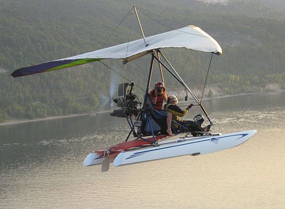

..."Авиаспектр"-  удобство посадки для пассажира важнее, чем для пилота (но в рамках безопасности)., а я вижу наоборот.
Взбираться на Ваш пассажирский полуметровый постамент удобнее?  ;) мне показалось наоборот  ;D
А вот центр масс - чем ниже, тем безопаснее...
У нас пассажирское паралоновое сиденье всегда сухое :)
руль поднимается и опускается сидящим пилотом одним движением руки  :cool:
Пилот 80 кг, пассажир 120 кг, бак 50 л, масленный бак 2 л, запасная чеплашка масла 1 л и набор ключей в багажнике, Ротакс 582 - без проблем, если пассажир тяжелее, то только разбег длиннее...

Сифлай красивый и функциональный, смущают большие боковые поверхности поплавков в передней части. Не приведет ли это к неустойчивости на глиссировании?
При такой защите от брызг можно было бы и обычные - симметричные поплавки поставить ИМХО.

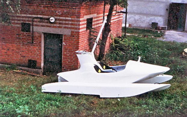

Люди. Какая конструкция внутренностей поплавков?.Интересна т.же технология. их изготовления.
