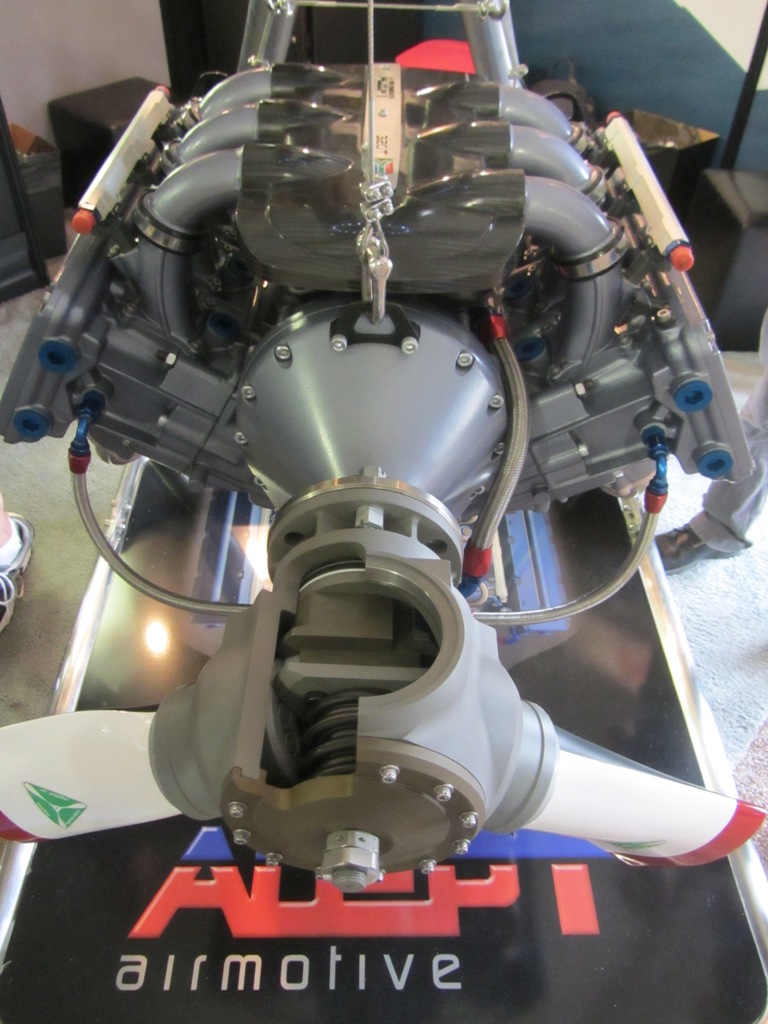

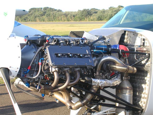

Например, товарищ Отто в свою Селеру-500 зачем-то вкорячил V12 турбо дизель жидкостного охлаждегия и с 4 клапанными головками. Ничего не понимают в авиации там... :)
Или другой пример, для самолётов поменьше, созданный с нуля, опять же жидкостного охлаждения V6, редукторный, прекрасно капотируется. Тоже наверное ничего не понимают в авиации.
Можете сообщить подробнее об этом двигателе? Что это за двигатель и на каком самолете он установлен?
