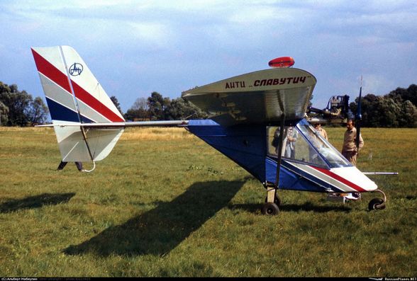

Юрий а вы поскидывайте фото сюда ,если не сложно.
Честно сказать, их нет. Сам нахожу в интернете, как вот эту например.
  • 50,3 КБ Просмотры: 388

Ага , значит красный контейнер это спассистема Мвен ,понятно , а топливо подавалось принудительно через б.насос? Кто контактирует  с Василием Петрухой?

Красный контейнер это ранняя немецкая спассистема с двумя парашютами и вытяжным парашютом типа "Медуза". Топливо из баков за спинками сидений подавалось штатным бензонасосом Ротакса.

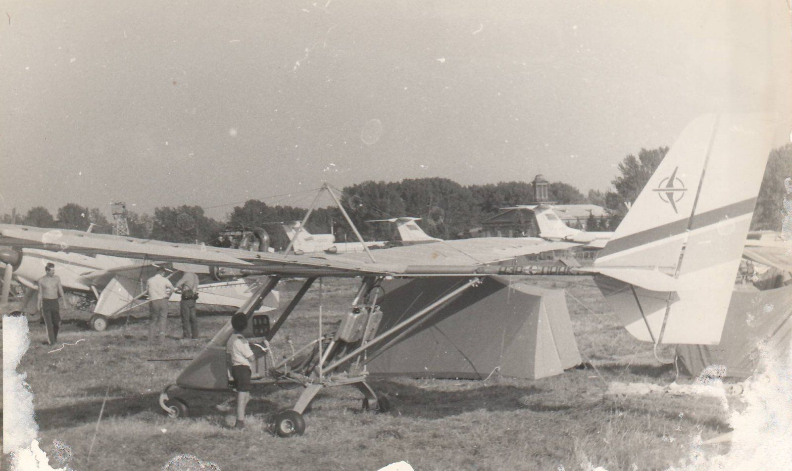

Немного фотографий по конструкции Т-8. Это тот самый, который в Новосибирске. Самолет в летном состоянии, но требует обслуживания.
https://dropmefiles.com/rnRcU

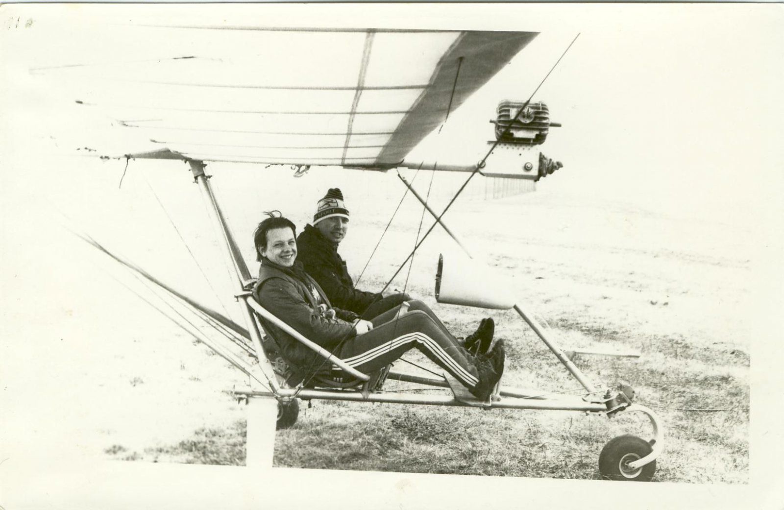

Есть небольшой Архив. Кому нибудь интересно? Где сейчас этот мальчик? Ему сейчас наверное чуть за 40…. На заднем плане самолёт Аушра. Кто себя узнал, и живы, машите ручкой
