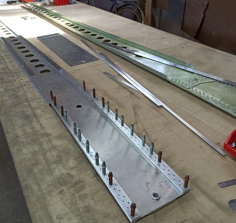

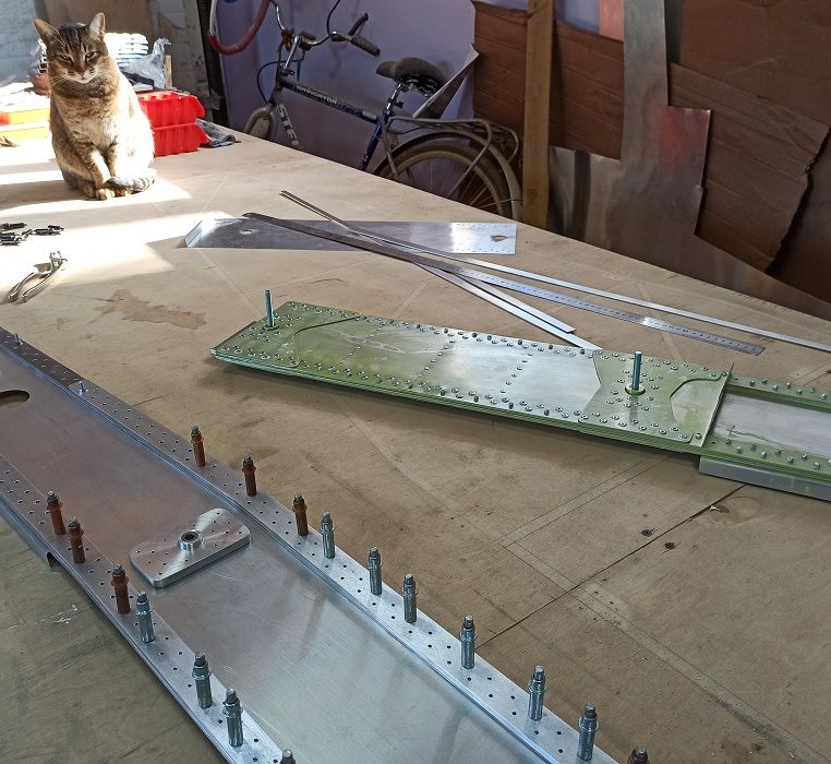

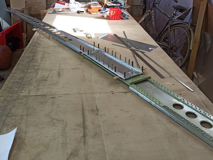

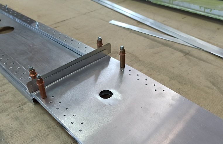

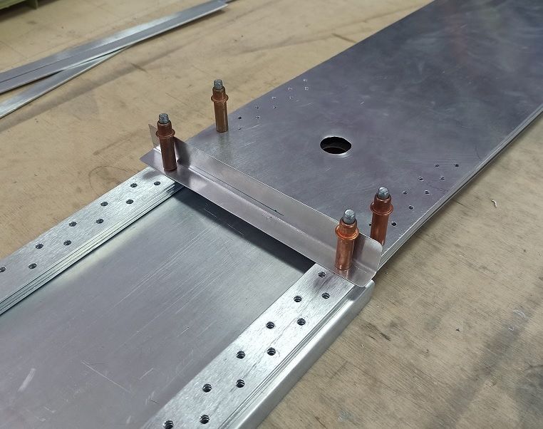

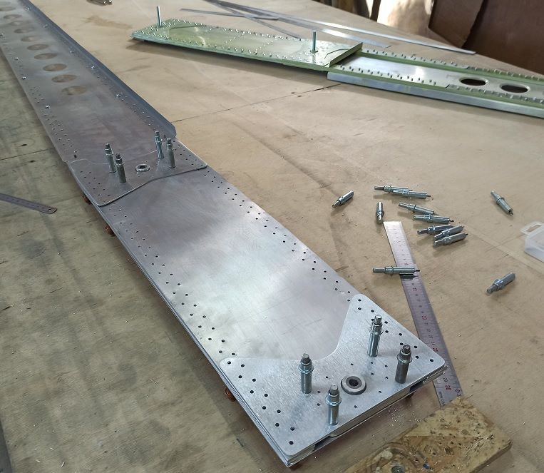

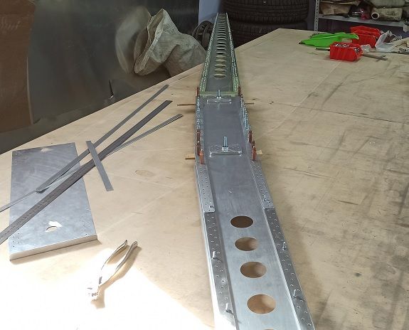

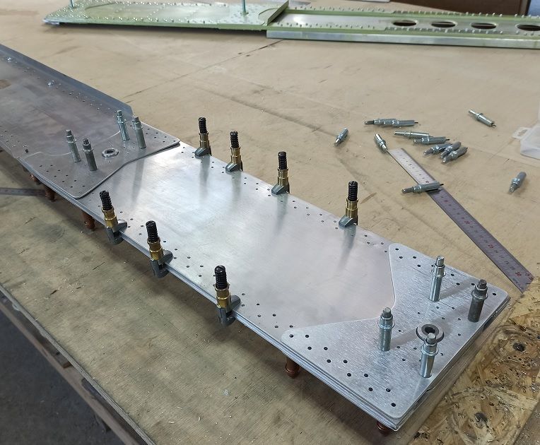

И так господа-товарищи, продолжим. Берем в руки другой лонжерон – правый:).
Изготовил стенку взамен запоротой раскройщиками, так же, как и у предыдущей по-быстрому отогнул полочку.
Тот же имитатор стенки, такая же примерка.
Теперь нужно правильно спозиционировать установочные узлы.
Позиционирование происходит под бдительным надзором кОТэКа😜.

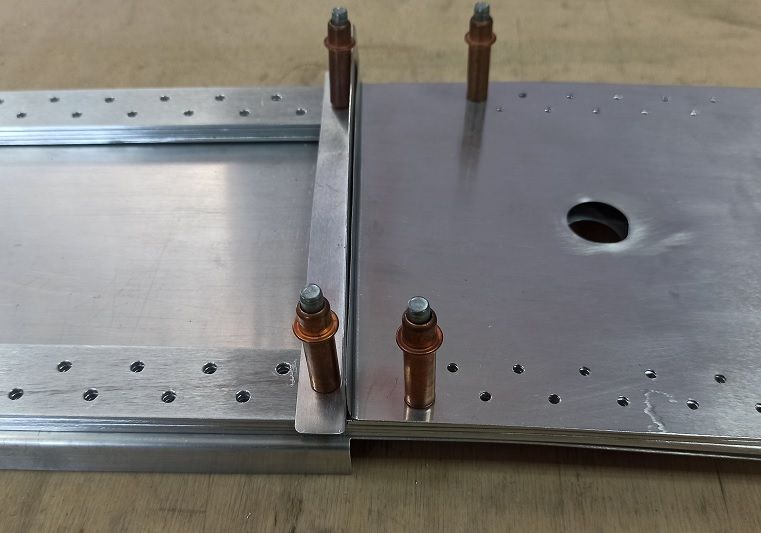

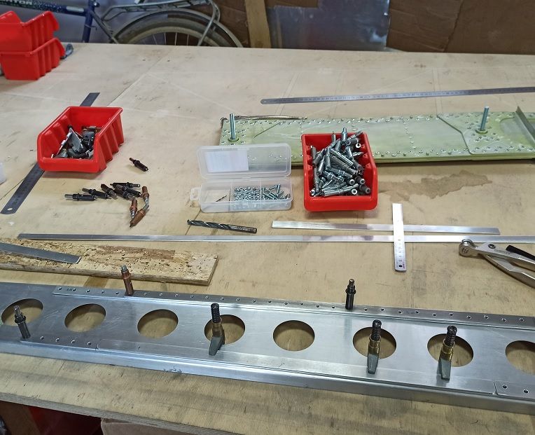

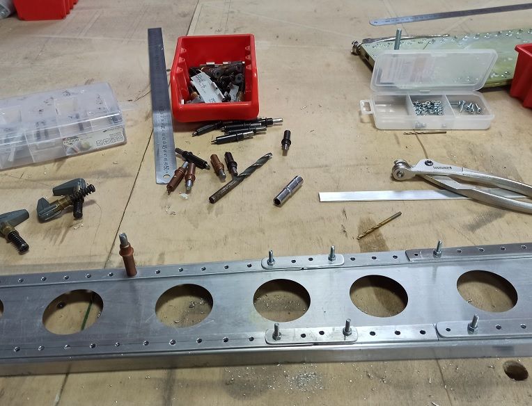

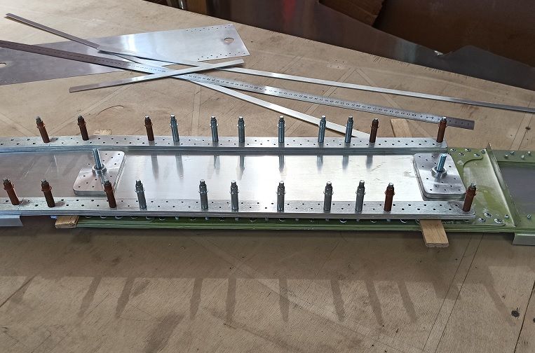

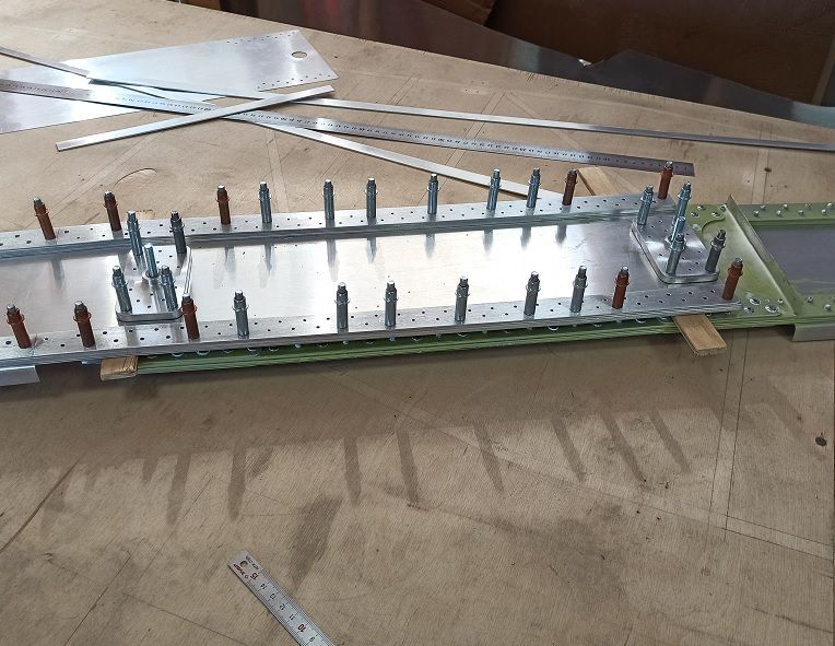

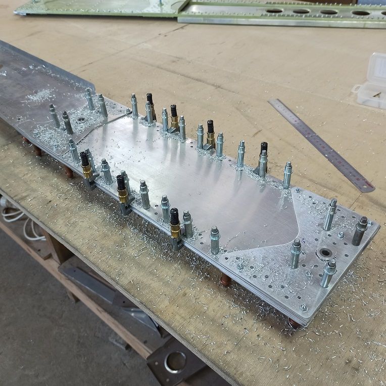

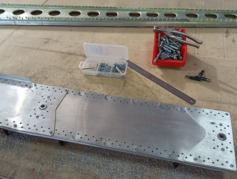

Далее аккуратно присверливаем «катушки».
Теперь, когда они зафиксированы, можно просверлить остальные отверстия.
Когда отверстия засверлены, собираем лонжерон и теперь переносим отверстия на противоположную стенку и накладки.
Ну вот, теперь червячки прогрызли все дырдочки:p.

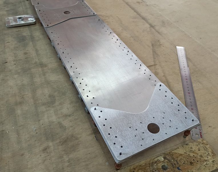

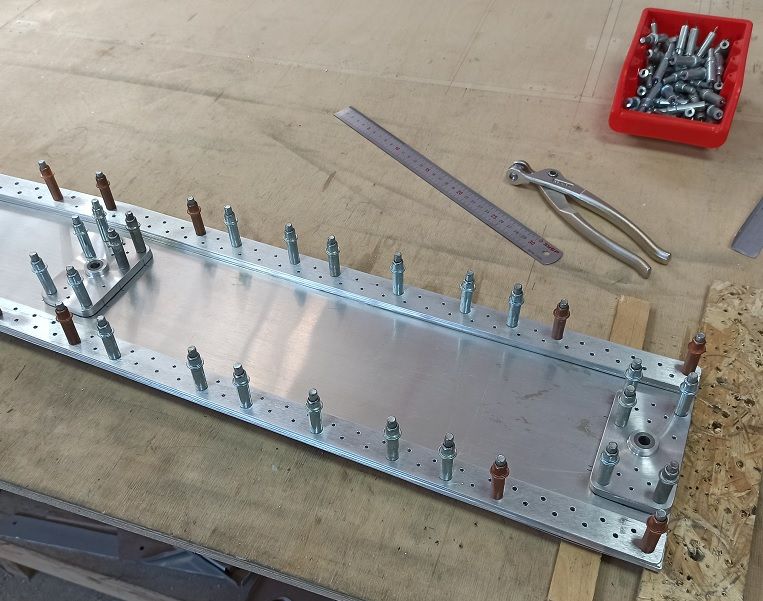

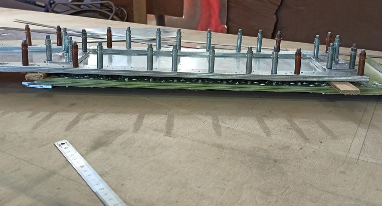

Самая ответственная работа сделана, теперь можно и нужно, нудятиной заняться. Вроде мелочи, а время съедают. Полоски нарезаны, осталось подрезать в размер, подогнать, засверлить и сделать перестыковочные накладки.
Хух, вот всё и готово под покрытие. Фоткать не стал, оно идентичное с первым лонжероном.

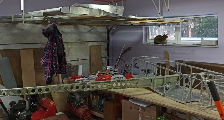

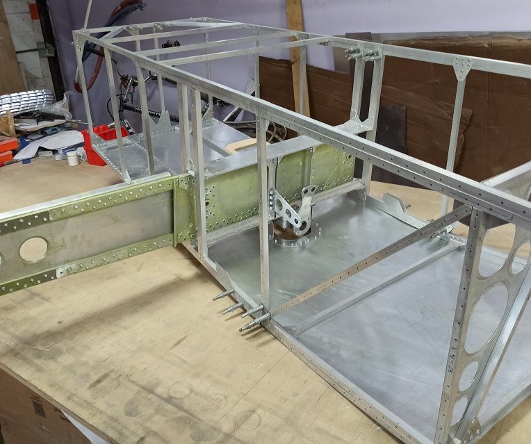

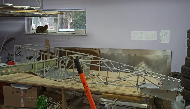

Так как время до запланированной выработки ещё оставалось, не удержался, стащил ферму с «антресоли» и примерял готовый лонжерон.
Результат удовлетворил, и я счастливый поехал домой:giggle:.
Отлично.
Вес 1 Лонжерона какой получится - 4 кг?
На какую нагрузку он расчитан?
Любитель
Я люблю этот форум!
4-кг это совсем не много! Поздравляю.
Взлетный вес какой?
Спасибо. Взлётный 250кг. Но вес лонжерона должен быть меньше. Тут некоторые накладки случились, о которых я рассказывал ранее
Земля
Да, 4кг. Эксплуатационная +6g.
4 кг вес лонжерона ??? 6g??? взлетный 250????? должно быть еще меньше????
аж дар речи пропал.....
боюсь что либо утверждать ибо не слежу за темой но сопоставление вышеуказанных данных вызывает ШОК ......
просто для справки: труба под q=100кг g=+-3 весит m=26кг !!! что укладывается и в статистические таблицы частей и в весовую сводку..... а тут 4 кг..... Ничего не говорю ,не могу утверждать... Но чет как то с ног сбивает такая информация .... 4 кг на 250 взлетной и 6 перегрузки
