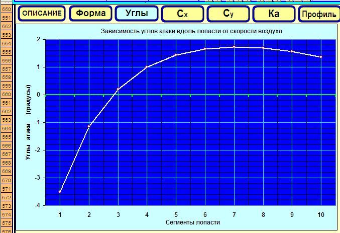

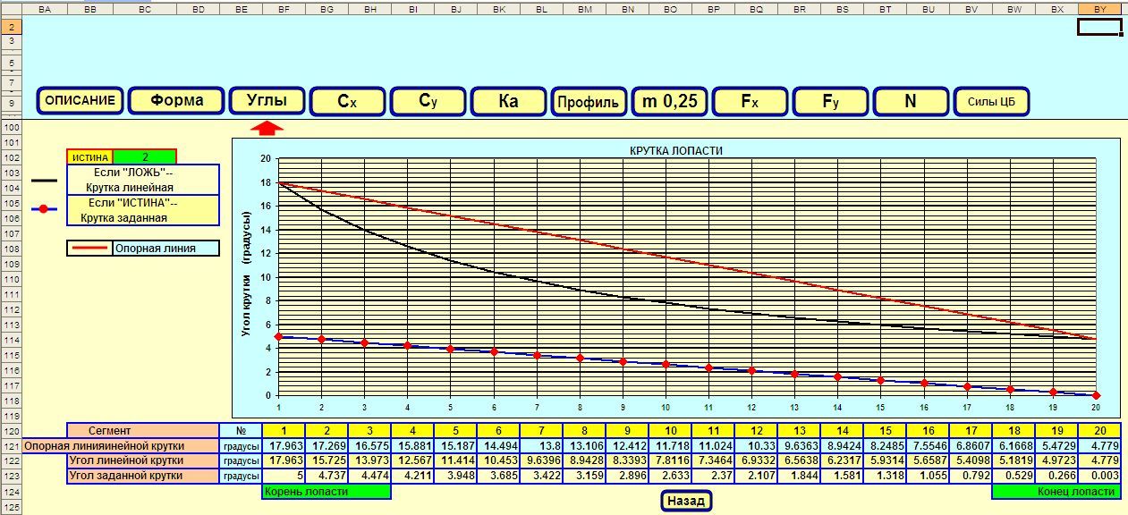

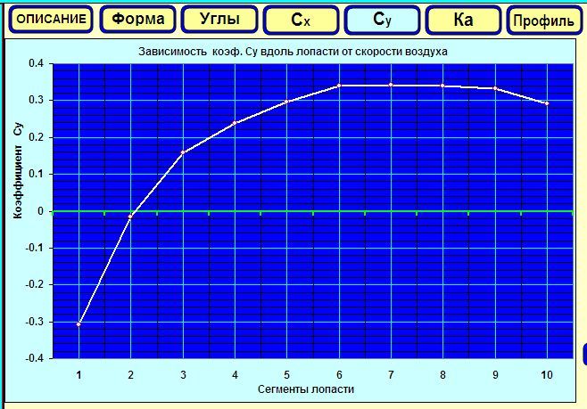

Небольшой пример влияния геометрии лопасти на конечный результат.
Если лопасть сделать с сужающейся хордой к концу лопасти, то результирующая подъемная сила на лопасти сместится в сторону оси вращения. Одновременно и результирующая сила сопротивления сместиться к оси вращения. Это приведет к уменьшению момента сопротивления вращению и соответственно снизит потребную мощность.
Но при уменьшении хорды лопасти с постоянной относительной толщиной снижается фактическая толщина лопасти по мере удаления от оси вращения, что так же приводит к уменьшению момента на валу и снижению потребной мощности.
Если еще и применить уменьшение относительной толщины лопасти по мере увеличения радиуса лопасти, то это так же приведет к снижению потребной мощности.
Далее применяя отрицательную крутку лопасти можно еще повысить удельную тягу несущего винта. Но крутка может быть и эффективной и малоэффективной.
В программе есть возможность получить все необходимые данные, как в табличном, так и в графическом виде. Это помогает определить стратегию действий при проектировании лопастей для получения максимальных удельных характеристик.

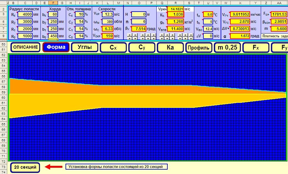

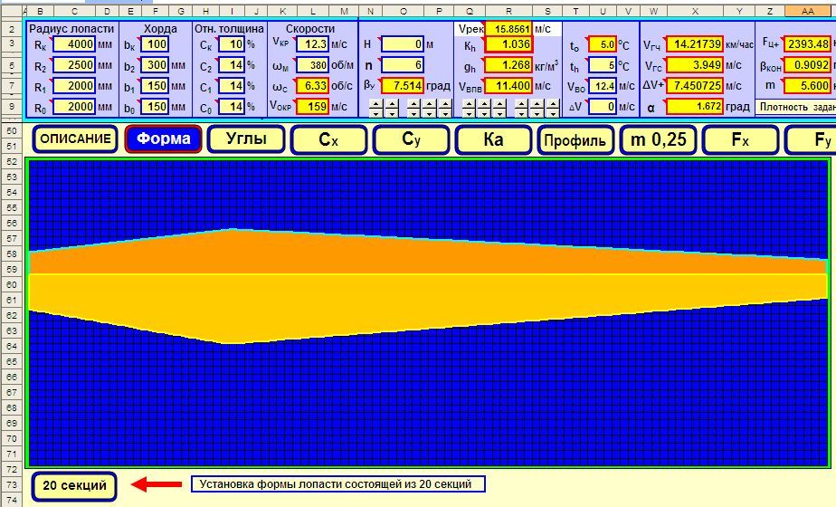

Если внести в ячейки «С3», «С5», «С7» и «С9» разные значения радиусов, а в ячейки «F3», «F5», «F7» и «F9» Разные значения хорды лопасти на этих радиусах, то можно ввести в расчет форму лопасти более сложной формы в плане.
Нажав на кнопку выбора окон программы «Форма» можно посмотреть на лопасть как она будет выглядеть в плане.
Причем лопасть будет представлена таким образом, чтоб все хорды окажутся на одной плоскости. Лопасть как бы расплющивается на плоскости.
Вот примеры формы лопасти, которые можно ввести в режиме (Лопасть из 3 секций)
На скринах в окне «Форма» лопасть имеет цветовую раскраску, и граница цветов проходит по 25 % хорды.
Более темная часть это передняя часть лопасти, а задняя часть за 25 % хорды окрашена в более светлый тон.

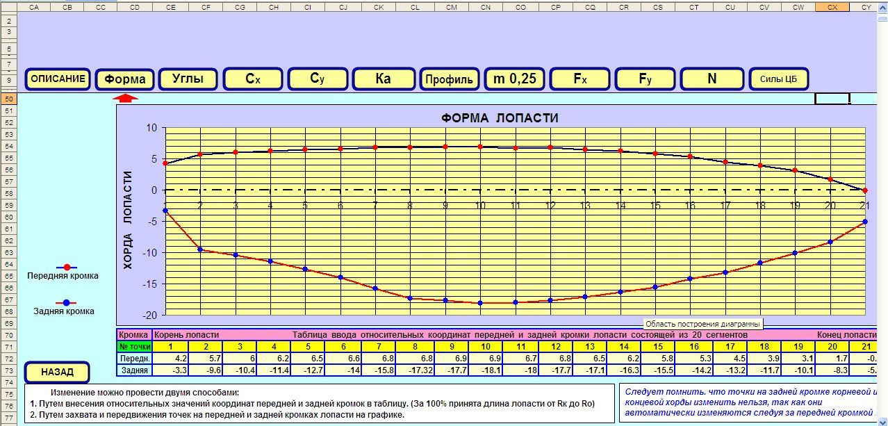

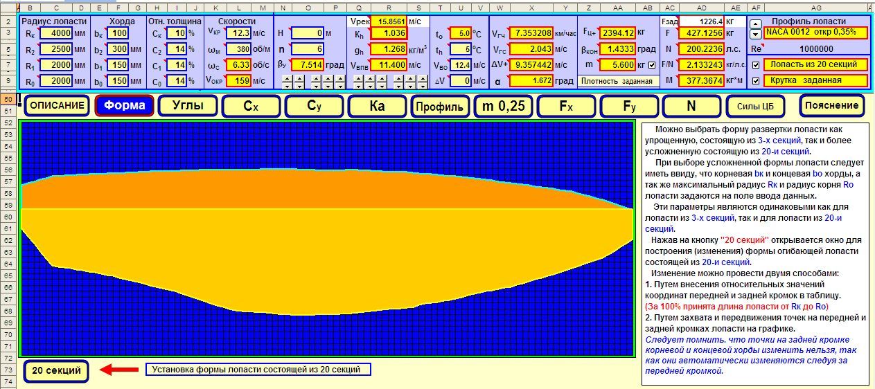

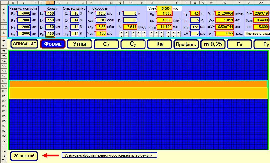

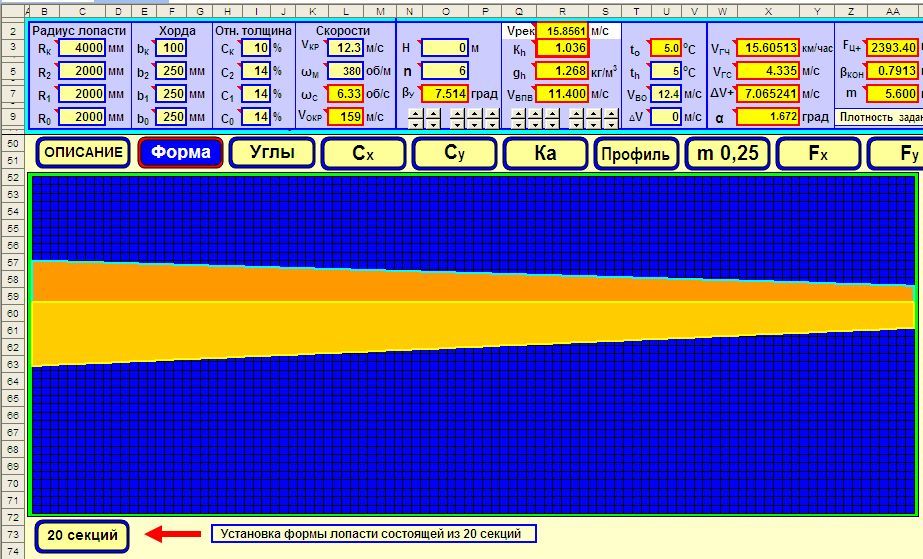

Если возникнет необходимость рассчитать параметры лопасти с более сложной геометрией в плане (это полезно для лопастей воздушного винта), то тогда следует установить «галочку» в поле расположенном в ячейке «AF7».
При этом справа в ячейке «AG7» появится сообщение (Лопасть из 20 секций).
(( Лопасть из 20 секций ))
И далее нажав на кнопку (20 секций) находящуюся слева под изображением лопасти в плане переходим в новое окно в котором можно установить требуемую форму лопасти в плане.
(( Ввод формы лопасти из 20 секций ))
Изменить координаты обвода лопасти можно двумя способами, которые описаны в этом открывшемся окне.

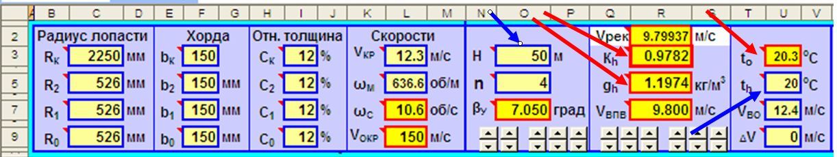

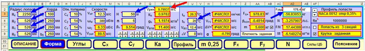

Итак, вначале вносим в ячейку «С3» значение радиуса лопасти равное 2250 мм.
Затем в ячейку «С9» вносим значение радиуса корня лопасти равное 526 мм..
Здесь надо помнить, что это радиус, на котором лопасть имеет полную хорду без усечений.
Поскольку мы захотели посчитать несущую систему в которой лопасти имеют постоянную величину хорды по всей длине, то в ячейки с промежуточными радиусами изменения кривизны в плане «С5» и «С7» записывают значение радиуса корня лопасти.
Вносим высоту работы несущей системы (50 метров) в ячейку «О3» (Н – Высота полета) и температуру окружающего воздуха в ячейку «U5» (th - температура воздуха на высоте Н)
При изменении высоты взлета и окружающей температуры на этой высоте изменяется удельный вес воздуха, величина которого отображается в ячейке «R5»
В ячейке «R3» отображается «Кh» (Коэффициент изменения плотности воздуха Кh на высоте Н при температуре th относительно плотности воздуха на уровне моря при температуре + 15 градусов Цельсия.)

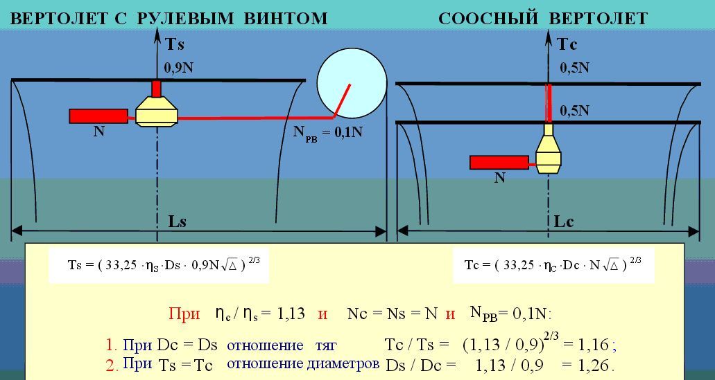

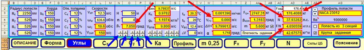

Теперь вносим в ячейку «AD2» требуемую величину тяги несущей системы (Fзад – заданная тяга), которую мы собираемся получить. Эта ячейка имеет белый фон и красную рамку. В неё можно ввести значение, хотя она и имеет красную рамку.
Поскольку рассматриваемый расчет относится к сосной несущей системой, то при равном диаметре с одиночным несущим винтом тяга сосной системы будет больше примерно на 16 % за счет увеличения эквивалентной ометаемой площади.
(( Сравнение соосной несущей системы ))
Таким образом надо внести в ячейку «AD2» значение требуемой тяги сосной системы уменьшенную на 16 % от реальной тяги.
Реальная тяга в рассматриваемом случае равна 210 кг, следовательно, в ячейку «AD2» следует ввести другую величину 210 * 0,84 = 176,4 кг.
После внесения этих параметров программа, получив реальную ометаемую площадь и плотность воздуха, вычисляет рекомендуемое значение скорости воздуха Vрек = 9,799937 м/с в плоскости вращения винта. и заносит это значение в ячейку «R2» как (Vрек).
((Внесение первых данных ))

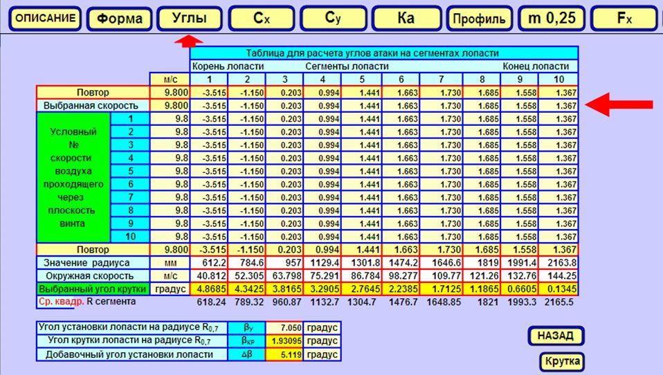

Теперь с помощью кнопок правого счетчика под ячейками «Q7», «R7» и «S7» вводим эту рекомендованную скорость воздуха (Vрек) которое появляется в ячейке «R7» уже как (Vвпв - скорость воздуха в плоскости винта).
((Внесение скорости Vвпв ))

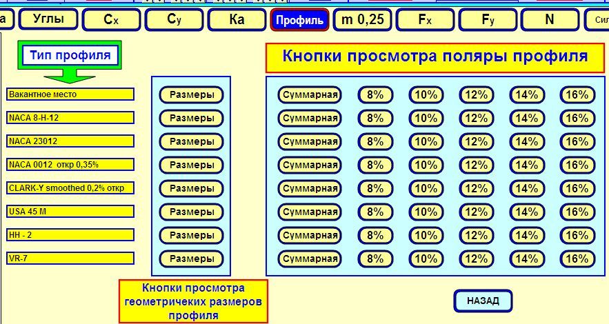

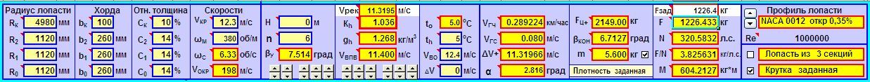

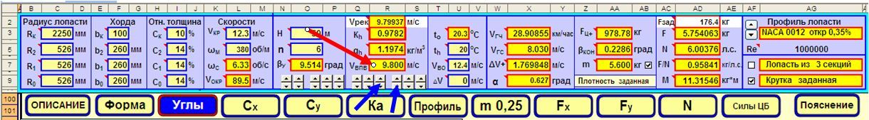

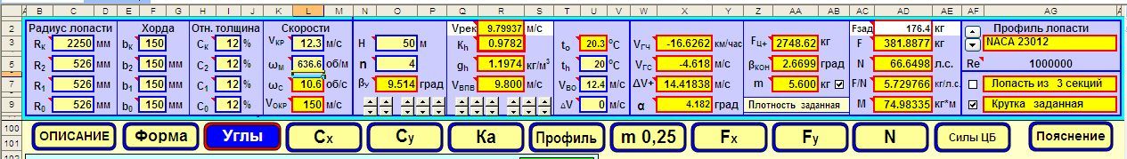

Далее вводятся все остальные параметры лопасти, несущего винта и режима его вращения.
В ячейки «F3», «F5», «F7» и «F9» вносят величину хорды для указанных радиусов лопасти ( bк, b2, b1 и b0 ).
В ячейки «I3», «I5», «I7» и «I9» вносят относительную толщину профиля лопасти для указанных радиусов лопасти (.Ск, С2, С1, и С0 )
В ячейку «O5» (n) вносим суммарное число лопастей несущей системы
С помощью счетчика расположенного в ячейках «AF2» и «AF3» выбираем профиль лопасти, который отображается в ячейке «AG3»
В рассматриваемом расчете это профиль NACA23012
Вычисляем угловую скорость вращения лопастей несущего винта, при которой окружная скорость концов лопасти равна принятой для расчета скорости 150 м/с.
В конкретном случае угловая скорость равна 636,6 об/мин.
Вносим это значение в ячейку «L5» ( Скорость вращения лопасти в об/мин )
(( Внесение остальных данных ))

Теперь установим углы крутки лопасти.
Для этого следует на панели задания параметров нажать на кнопку «Углы».
Во вновь открывшемся окне программы нажимаем на кнопку «Крутка».
В новом окне следует внести значения углов крутки в строчку с ячейками
от «BF123» до «BY123»
Тут действует такое правило:
В ячейку «BF123» записываем максимальный угол крутки.
Для нашего случая это 5 градусов.
Если крутка лопасти пропорционально изменяется вдоль лопасти, то достаточно разделить максимальную разницу углов крутки на 19 шагов и, используя полученный шаг изменения крутки, внести эти углы крутки.
Делим 5 градусов (максимальная разница углов крутки между концом лопасти и комлем лопасти) на 19 шагов, и получаем шаг приращения угла крутки равный 0,263 градуса.
Заполняем строчку под названием «Угол заданной крутки».
Вот результат заполнения углов крутки.
(( Внесение углов крутки ))
Не забываем установить «галочку» в поле расположенное в ячейке «AF9».
При этом в ячейке «AG9» появляется сообщение «Крутка заданная».
Если снять «галочку» в поле расположенное в ячейке «AF9», то в расчете будет принята «Крутка линейная».
Что это такое?
Это такой закон изменения углов крутки вдоль лопасти, когда при скорости крутки Vкр записанной в ячейке «L3» ( это некая принятая скорость воздуха в плоскости вращения винта) углы атаки на всех участках лопасти вдоль её длины равны между собой. Изменение углов установки приводит к равному изменению углов атаки на протяжении всей лопасти. Это справедливо только тогда, когда скорость крутки Vкр будет фактически равна скорости воздуха в плоскости винта Vвпв установленной в ячейке «R7». Такой закон крутки использован в лопастях вертолета Ка-18.

Теперь начинаем с помощью счетчика (левого на панели задания параметров) расположенного в ячейках «N9», «O9» и «P9» изменять угол установки лопастей на радиусе равном 0,7*R.
Значение угла установки лопастей отображается в ячейке «О7».
В результате начинает изменяться величина тяга несущего винта и вслед за ней изменяется потребная мощность.
Изменение угла установки следует проводить до достижения эквивалентной тяги установленной в ячейке «АО2».
Замечание.
Следует следить за величиной значения в ячейке «Х5» (Vгс).
Это вертикальная скорость несущей системы относительно невозмущенного окружающего воздуха в размерности м/с.
Если это значение будет иметь отрицательное значение, то несущая система начнет падать, а если это значение будет положительным, то несущая система будет двигаться вверх со скоростью указанной в ячейке «Х5».
Сделать положительным это значение можно несколько увеличив с помощью правого счетчика ввода скорости в плоскости винта ( Vвпв ) с последующей подкорректировкой угла установки лопастей левым счетчиком.
В результате изменения угла установки лопасти получили такие результаты:
(( Конечные результаты расчета ))
Угол установки хорды лопасти на радиусе 0,7 равен 7,06 градуса.
Тяга винта равна 176,4088 кг, что будет соответствовать реальной тяги увеличенной на 16 %, а именно 176,4088 / 0,84 = 210,01 кг.
При этом программа заносит в ячейку «AD5» мощность на валах несущей системы равную 37,93282 л.с.
Но учитывая, что эта мощность завышена по определенным причинам, то реальная мощность будет меньше в, примерно, 1,268 … 1,3247 раз.
Тогда имеем реальную мощность на валах несущей системы равную
37,93282 / (1,268 … 1,3247 ) = 28,64 …29,92 л.с.
В ячейке «AD7» программа поместила удельную тягу, которая соответствует значениям в ячейках «AD3» (Тяга винта) и «AD5» (Мощность потребляемая винтом).
Поскольку в указанных ячейках занесены значения без поправочных коэффициентов, то и удельная тяга не соответствует реальному значению.
Но это очень важный параметр, когда начинаем оптимизировать несущую систему.
Если эта «удельная тяга» растет, то несущая система становится лучше, и наоборот, при уменьшении удельной тяги несущая система становится хуже.
Так вот для рассматриваемого примере удельная тяга равна 4,650559 кг/л.с.

У меня есть полные данные для вертолета Ка-18.
Для него удельная тяга равна 3,825631 кг/л.с.
Но у вертолета Ка-18 окружная скорость лопастей равна 198 м/с против 150 м/с, что снижает удельную тягу, и к тому же скорость воздуха через ометаемую плоскость равна 11,3195 м/с против 9,79937 м/с, что так же снижает удельную тягу несущей системы.

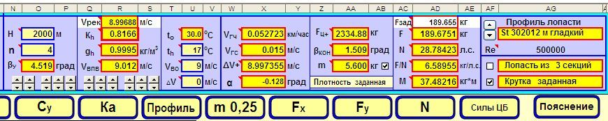

А вот пример другой несущей системы подобного вертолета.
((Параметры лучшего варианта несущей системы ))
Заметьте, это параметры работы несущей системы на высоте висения 2000 метров при окружающей температуре +17 градусов, что соответствует температуре на уровне моря равной +30 градусов.
Тяга несущей системы примерно равна с рассмотренным случаем, но вот «удельная тяга» равна 6,58055 кг/л.с.
Мощность, вычисленная программой равна 28,78423 л.с.
Что будет соответствовать реальной мощности
28,78423 / / (1,268 … 1,3247 ) = 21,73 …22,7л.с.
Согласитесь, 22,7 л.с. значительно предпочтительней мощности 30 л.с.
Вот для чего предназначена программа.
Не для простого расчета подъемной силы и потребной мощности несущей системы, а для оптимизации несущей системы.

Во-первых, можно посмотреть оптимальный ли профиль был выбран для лопасти.
В программе я вложил 7 наиболее часто употребляемых профилей в вертолетных лопастях, а так же оставил одно вакантное место для профиля, который может ввести в программу сам пользователь. Если возникнет такая потребность, то я подробно опишу алгоритм ввода параметров нового профиля.
Вот перечень заложенных в программу профилей:
((Набор профилей в программе ))
Если изменить тип профиля, то достаточно только изменять угол установки лопастей до получения значения тяги внесенной в ячейку «AG2».

Начинаем анализировать углы атаки на всей длине лопасти.
Для этого нажимаем на кнопку «Углы».
Далее рекомендуется перейти от трехмерного графика к двухмерному нажав в открывшемся окне кнопку «Подробней».
Что видно на этом графике?
((Углы на лопастях ))
На графике видно, что ближе к корню углы атаки принимают отрицательные значения и достигают -3,5 градуса.
Если в этом окне программы нажать на кнопку «Таблица», то открывается таблица со значениями углов атаки на сегментах лопасти.
Нас интересует строчка «Выбранная скорость» с ячейками от «CF105» до «CO105».

К чему это приводит?
Открываем следующее окно программы нажав кнопку «Су».и далее рекомендуется нажать кнопку «Подробнее».
И далее нажать на кнопку "Подробней"
((Коэффициенты Су на лопасти ))
На графике видно, что на двух сегментах у корня коэффициент подъемной силы имеет отрицательное значение.
Это естественно ухудшает удельную тягу несущего винта.

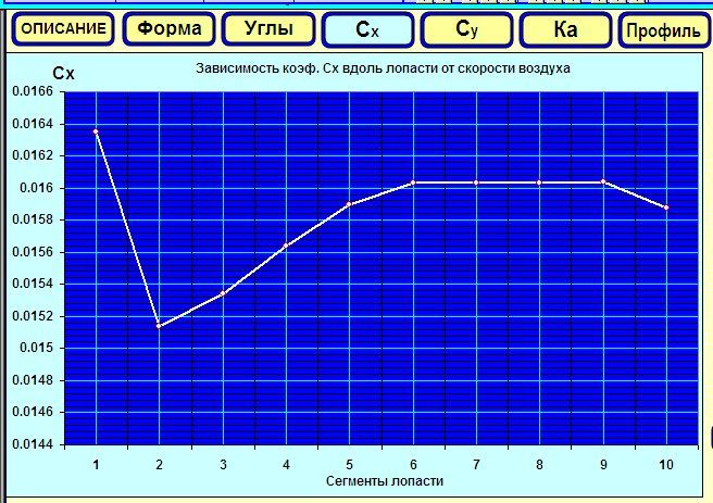

Так же можно посмотреть и поведение коэффициента Сх вдоль лопасти нажав на кнопку «Сх».
((Коэффициент Сх на лопасти ))

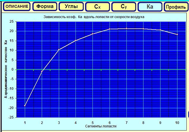

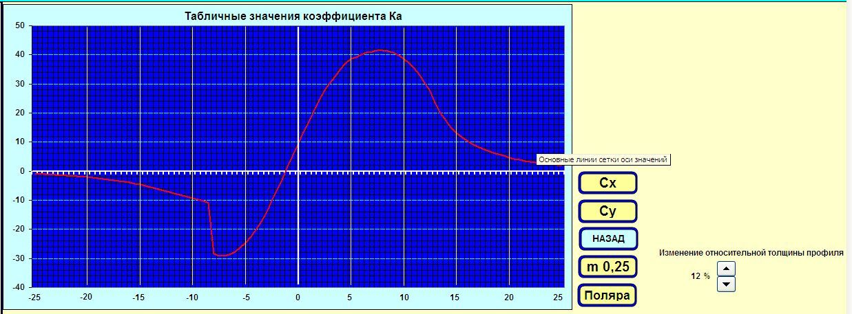

Нажав на кнопку «Ка» (Кэффициент аэродинамического качества) и далее нажав на кнопку «Подробней» открываем график зависимости распределения коэффициента аэродинамического качества вдоль лопасти.
((Аэрординамическое качество на лопасти ))
Что можно увидеть на этом графике?
Давайте откроем окно программы нажав на кнопку «Профиль» и далее нажимаем на кнопку «Ка».
Открывается график зависимости аэродинамического качества от угла атаки.
(( Аэродинамическое качество от угла атаки ))
На этом графике видно, что лопасть использует углы атаки при которых аэродинамическое качество не достигает максимальных значений, что естественно приводит к увеличению сил сопротивления и снижает удельную тягу несущего винта.

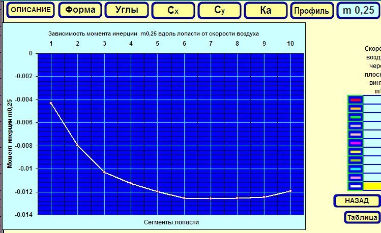

Такой же анализ при необходимости может быть доступным и для коэффициента момента профиля вдоль лопасти
если нажмем на кнопку «m 0,25» и далее не кнопку «Подробнее».
((Момент на профиле ))

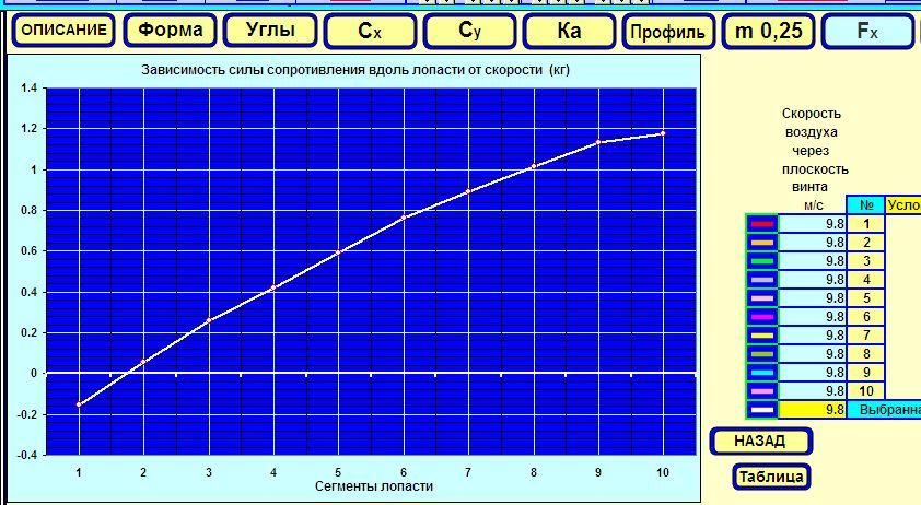

В программе есть еще несколько окон для анализа процессов на лопостях.
Нажав на кнопку «Fx» и далее нажав на кнопку "Подробней" открываем график зависимости сил сопротивления непосредственно в килограммах на сегментах лопасти.
(( Силы сопротивления на лопасти ))
