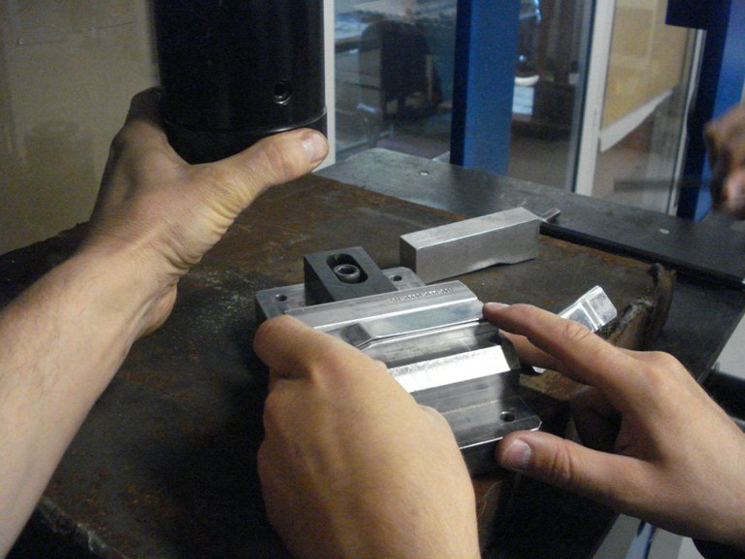

Идеального нет не чего просто как вариант. Да и здесь как раз уголки гнуть не нужно, слегка подгибаются стенки.К сожалению не везде так получится - гнуть накладные
Тогда у меня к вам вопросы... Те патенты, что я выложил - такое оборудование на предприятиях (было) есть, с таким принципом работы? ( с валиками....). Если других конструкций, которые тут не озвучены, и есть фото - я бы глянул. Мне еще интересна "подсечка" - узлы, где сами рабочие поверхности... - если есть что-то... Про "подсечку" я раньше спрашивал на этом сайте, но в основном обсуждали по тонкому металлу, который легко поддается, а вот если тот же уголок прессованый 20х20х2Забыл добавить. Я говорю не только про свой личный, практический опыт, но и про опыт окружающих меня друзей. А это порядка пяти предприятий, выпускающих серийно авиационную технику. Регулярно, быстро и надёжно![]()
