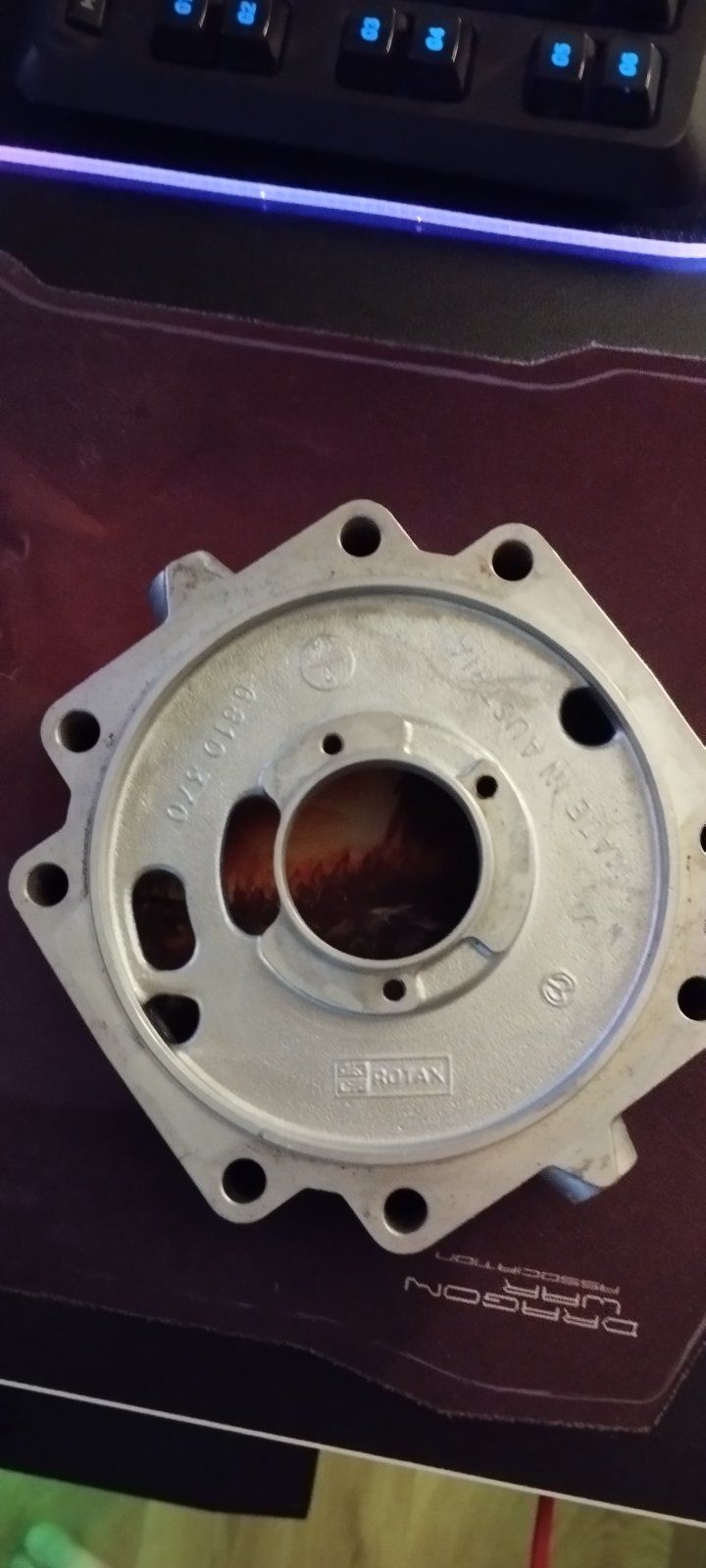

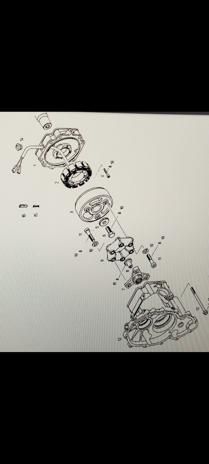

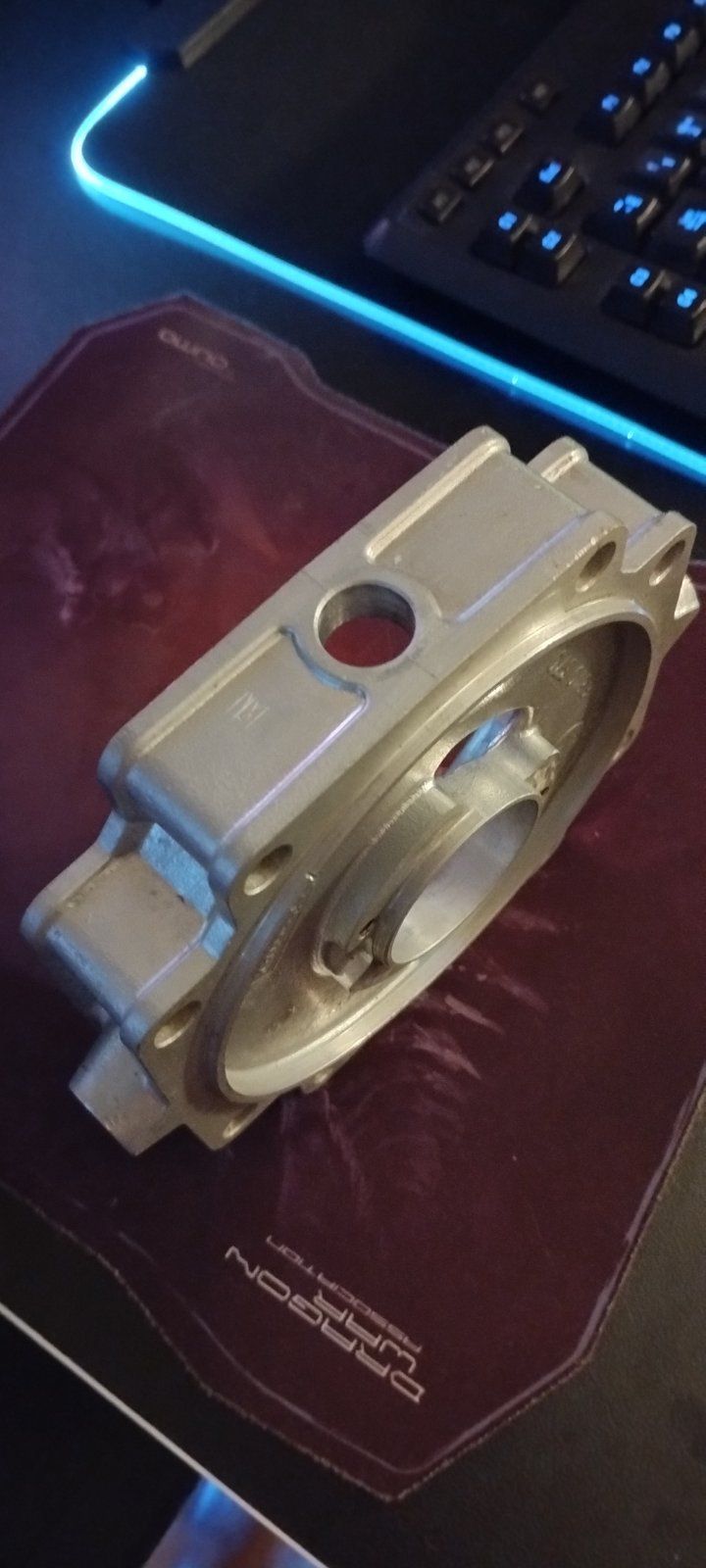

Может требуется кому корпус адаптера генератора,ставится со стороны вала отбора мощности,перед редуктором
